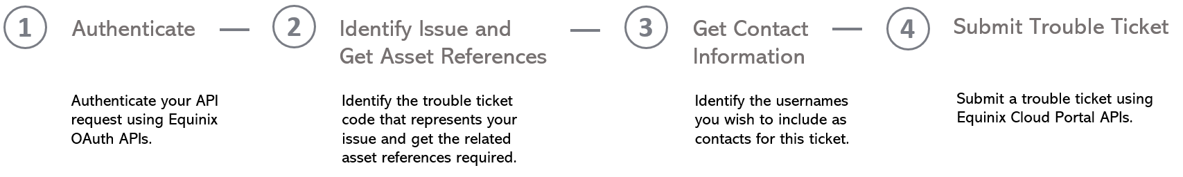

問題の特定と資産の参照​
トラブルティッカーを開くには、適切なトラブルチケットコードを特定し、 リクエスト本文で送信する関連アセット参照を決定する必要があります。コードとアセットの参照がすでにわかっている場合は、この手順をスキップしてもかまいません。
トラブルチケットの注文権限に対応するインストールベースの閲覧権限が必要です。
トラブルチケットコードは、リクエスト本文のパラメータに渡されます。code
次に、必要なアセット参照のプライマリおよびセカンダリ参照識別子を取得します。プライマリIDとセカンダリIDの値を取得する方法については、「アセットの取得方法」を参照してください。
これらの値は、リクエストの本文のパラメータとsecondaryIdパラメータに渡されます。primaryId
たとえば、問題のサブカテゴリ「全面的な停電が発生している」に最もよく表れる問題に直面している場合、必要なトラブルチケットコードはです。"0002-0000"必要なプライマリアセット参照番号はです。"Cage ID"セカンダリアセット参照()を渡すこともできます。"Cabinet ID"
連絡先情報の取得​
この荷物の技術担当者および通知担当者として含めるユーザー名を指定してください。これらの値はリクエスト本文の配列内のパラメータにcontacts渡すことができる。registeredUsers
この注文に関する唯一の技術連絡先および通知先である場合は、このステップを省略できます。
トラブルチケットの提出​
