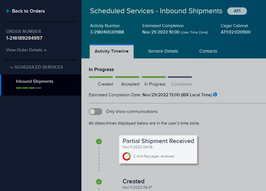

複数の荷物を含むインバウンド貨物​
お荷物がIBXに到着すると、アクティビティタイムラインが更新され、これまでにお受け取りになったお荷物の数が表示されます。
  • グリーン
  • 赤 - 未受信
貨物のすべての部品が到着すると、カラーダイヤルは緑色に点灯します。
