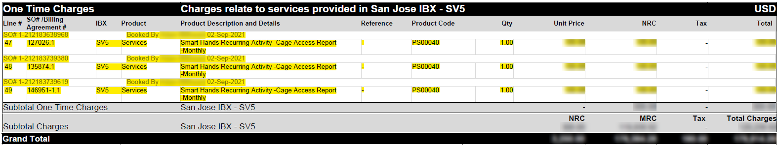

Smart Hands インボイスのサンプル​
メモ
Smart Hands料金は、_製品_列で_サービス_としてマークされている。

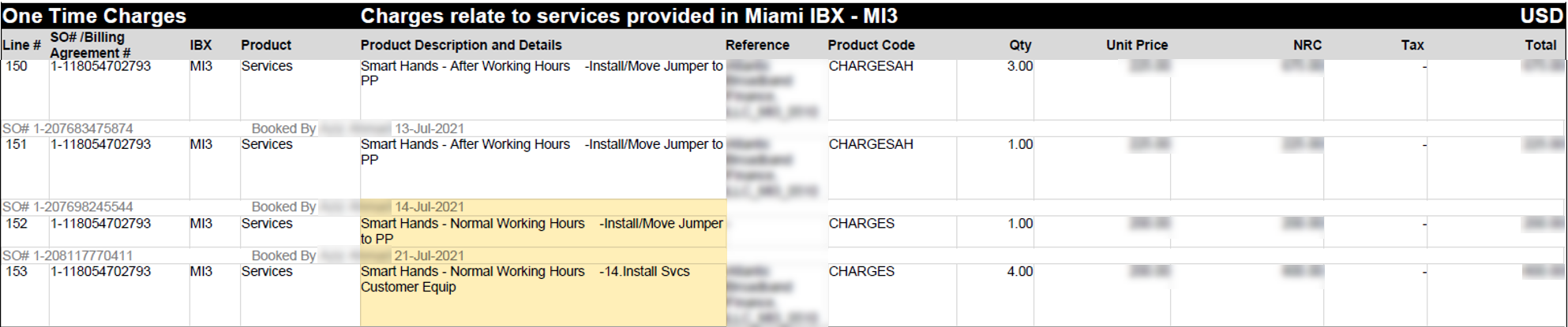

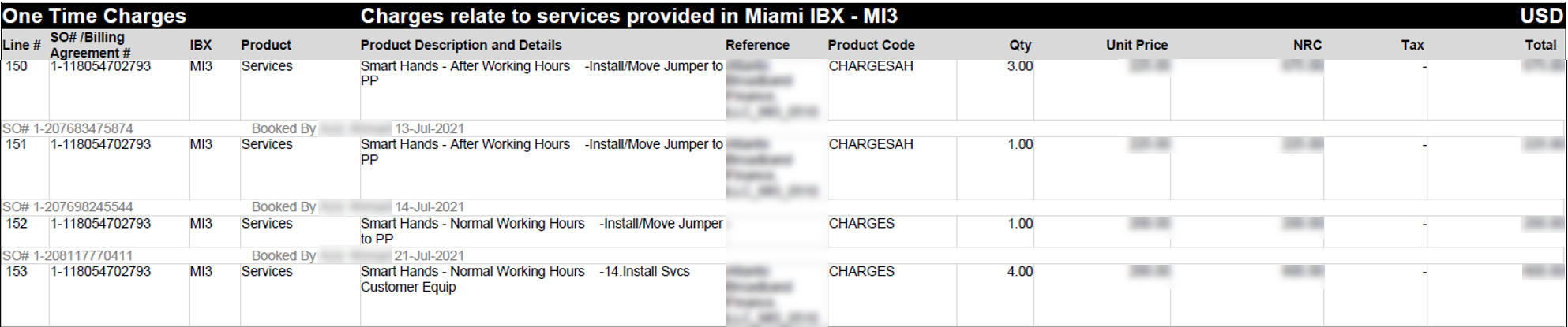

通常のIBX勤務時間内の活動​
ユースケースSmart Hands 製品概要詳細
営業時間中のケーブル/機器の設置に関する標準的な Smart Hands のリクエストSmart Hands - 通常営業時間 - ジャンパーをPPに取り付ける/移動する通常の営業時間は、IBXデータセンターの通常の営業時間内に完了したアクティビティを示す。数量技術者が請求した時間数。**注:**前払いのSmart Handsサポートプラン時間を使用している場合、単価は0.00と表示される。

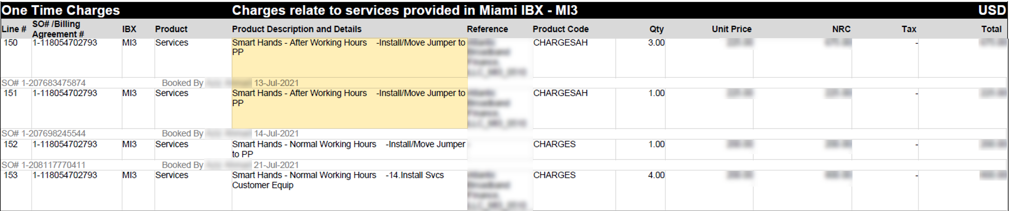

IBX労働時間後の活動​
営業時間外のケーブル/機器設置の標準Smart HandsのリクエストSmart Hands - 就業時間外 - PPへのジャンパの取り付け/移動「勤務時間後」は、IBXデータセンターの通常の営業時間後に完了したアクティビティ。数量技術者が請求した時間数。**注:**前払いのSmart Handsサポートプラン時間を使用している場合、単価は0.00と表示される。

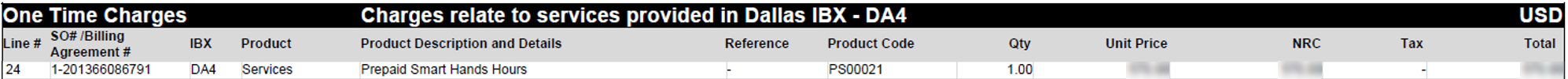

サポートプランの購入​
プリペイドサポートプラン:
月額サポートプラン:
前払いSmart Handsサポートプランの購入プリペイドSmart Hands時間数量は常に1.00です(前払いSmart Handsサポートプラン1回分)
Smart Hands月次サポートプランのご購入Smart Hands 月次サポートプラン - 1ヶ月間ロールオーバー数量は常に1.00(1か月ごとのSmart Handsサポートプランの場合)1か月のロールオーバーは、未使用時間を翌月にロールオーバーするために購入したプラン時間を示す

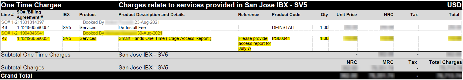

ワンタイム アクティビティ料金​

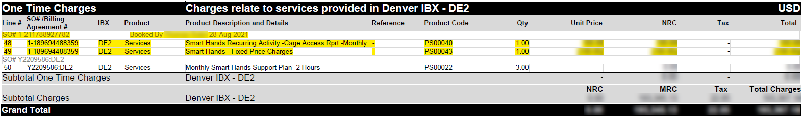

ケージアクセスレポート用Smart Handsの1回限りの固定価格Smart Handsワンタイム(ケージアクセスレポート)これは1回限りの非経常コストである。Cage Access Reportは、固定価格サービスの名前。Unit Price (単価)固定価格を表示する。
定期的なアクティビティ料金​
ケージアクセスレポートのSmart Handsを月替わりでプレゼントSmart Handsの定期的なアクティビティ - ケージへのアクセスレポート - 月次毎月の定期的な活動は、活動が要求された日に毎月完了する。繰り返し発生するSmart Hands Smart Handsアクティビティの名前。固定価格Smart Handsの場合、数量は常に1.00。Unit Price (単価)固定価格を表示する。**注:**プリペイドサポートプラン時間を使用した場合、単価は0.00と表示される。
一回限りの固定価格料金​
メモ
サポートプランの時間を超過した場合、請求書の商品説明と詳細欄に「超過分」と表示されます。
定額制Smart Hands- 引き落としサポートプランケージアクセスレポート(月次ケージアクセスレポート用の1回限りの固定価格Smart Hands。 Smart Hands–固定料金は、サポートプランの引き落としによる固定価格Smart Handsアクティビティに対する引き落としを示す。数量は1.00。単価は、アクティビティの固定価格。Unit Price (単価) Smart Handsアクティビティに関連する固定価格の引き落とし*で示されるUnit Price (単価)は、()既存/現在のサポートプランからの自動引き落としを示す。**注:**サポートプランで購入した時間は、営業時間内および営業時間外に使用できる。
