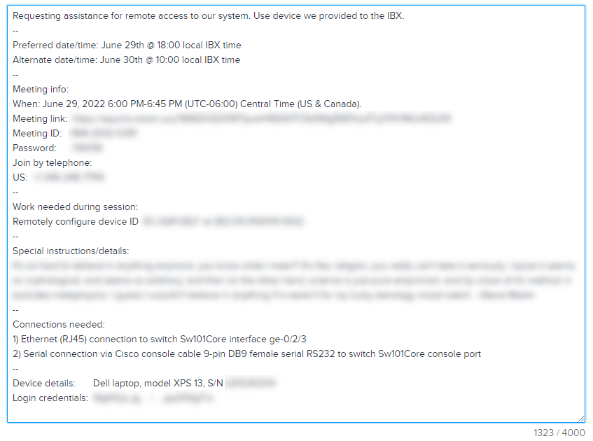

  4. _「作業範囲」_の「BOX」テキストに次の情報を含める。
    1. 以下のメッセージのいずれか(または適宜同様の文章)を含むこと:
      • 自分のノートパソコン/デバイスを提供したIBXの場合は、次のメッセージを含める:Requesting assistance for remote access to our system. Use device we provided to the IBX.
      • ラップトップ/デバイスを提供していないIBXの場合は、Requesting assistance for remote access to our system. Need assistance using Equinix-owned device.
    2. 作成した会議招待状から詳細をコピー&ペーストします。
    3. 代替の会議日時を提案する(希望した会議時間が取れない場合)。
    4. リモートセッション中に必要な作業を記述する。
    5. 必要な接続を指定します。
    6. 技術者がIBXに提供したデバイスを使用する場合は、お客様のデバイスを識別し、使用するために必要な詳細を記載してください。
    例:
