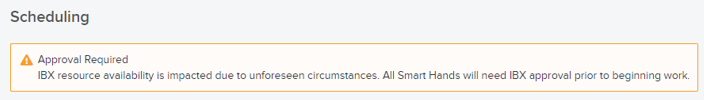

メモ
オーダーの需要が高いか、サービスが中断しているIBXのオーダーをスケジュールすると、次のメッセージが表示される。この場合、スケジューリングオプションは、Scheduled__およびEarly Availableに制限される。__

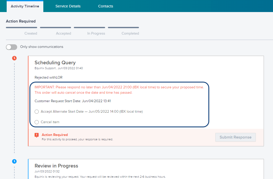

迅速化​
優先スケジュールでは、追加料金でリクエストに優先順位を付け、Equinixの承認を必要とする。緊急のSmart Handsタスクにこのオプションを使用する。
レビュープロセス
  • リクエストは6営業時間以内に審査されます。
  • ご希望の時間に添えない場合は、代替の時間をご提案します。
  • 承認されない場合、注文は標準スケジューリングに変更されます。
条件
  • 迅速なサービスには追加料金がかかります。
  • 利用できるかどうかは、IBXの技術者リソースによって異なる。
ターンアラウンドの詳細については、ターンアラウンドタイムを参照。
情報
このオプションは、ケージ/ルーフアクセスエスコートのご注文、またはご注文の需要が集中しているデータセンター、またはサービスの中断が発生しているデータセンターではご利用いただけません。
優先で申請する:
  1. カレンダーから完了日時を選択します。
  2. 必要に応じて、_要求された緊急時間が利用できず、Equinixが提供する代替日時に対する応答が受信されない場合、標準Smart Handsに変換を_有効にする。詳細は下記を参照。
注文を送信すると、6営業時間以内にIBX技術者によって確認される。選択した完了日時が利用できない場合、Equinixは別の承認日時を提案し、注文はステータスになる。Action Required
オーダーの_アクティビティタイムラインで_提案された日時を表示できる。
あなたは提案されたスケジューリングを受け入れるか、または注文をキャンセルすることができます。
メモ
遅くとも返信する」日時までに返信がない場合:
  • _[標準に変換...(Convert to a standard Smart Hands ...)]_の場合、順序が標準スケジュールに変更される。
  • [標準Smart Handsに変換]を_有効にしていない場合..._オーダーがキャンセルされた場合

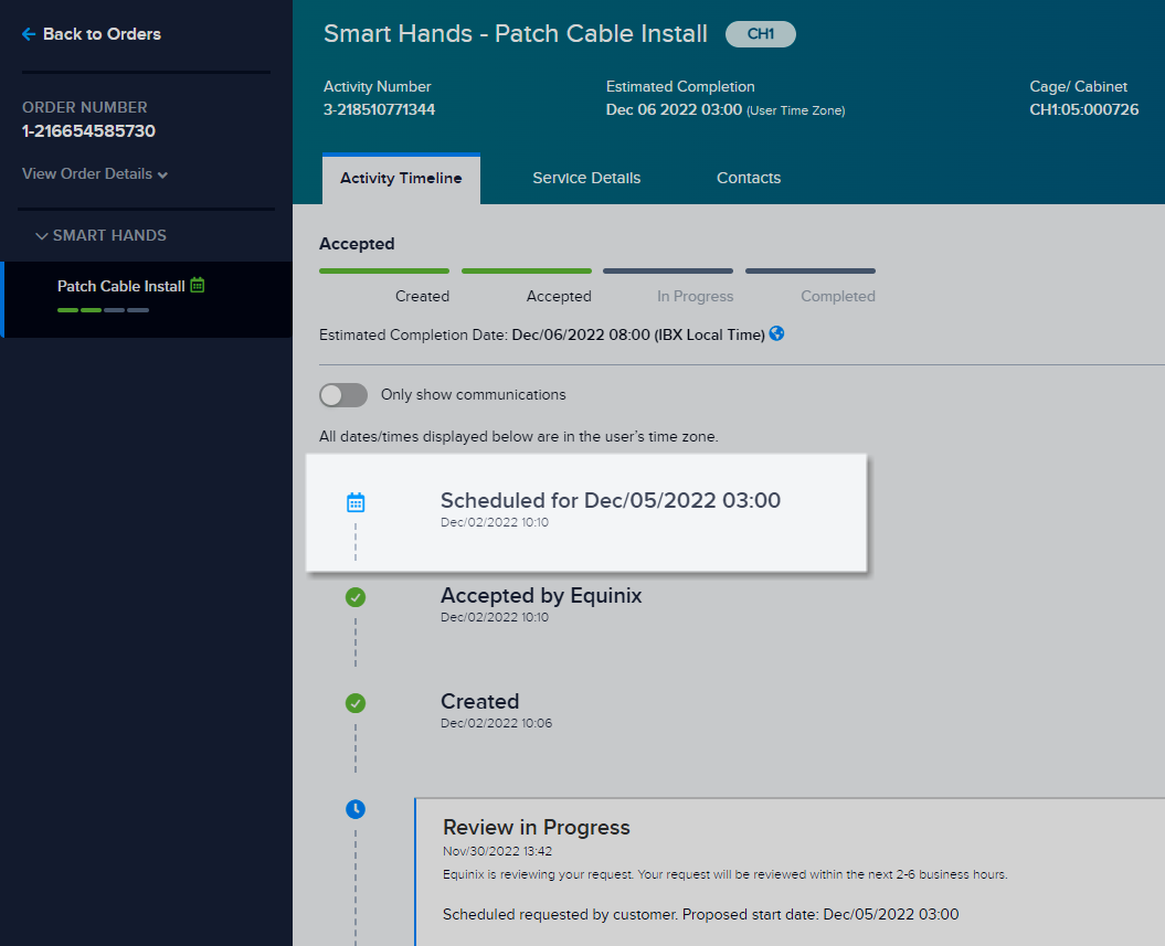

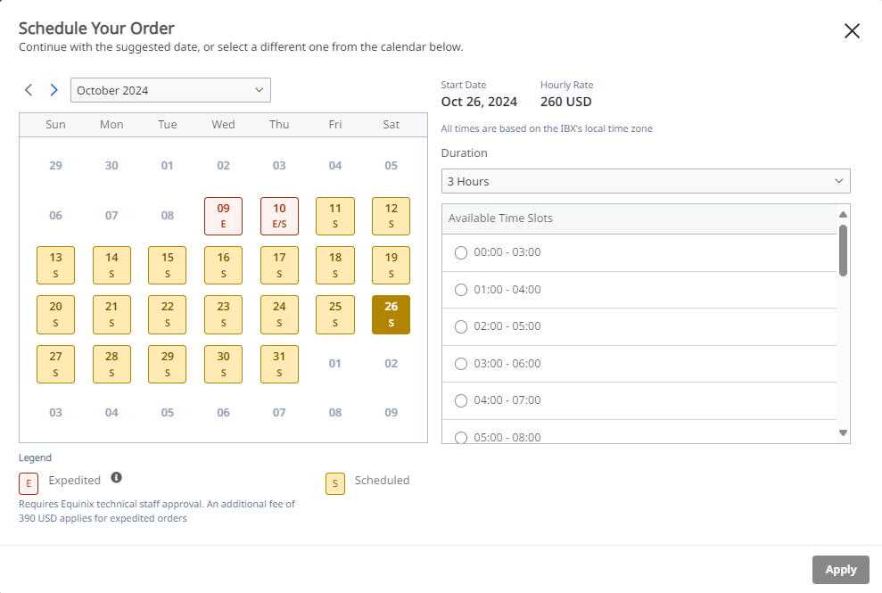

スケジュール済み​
リクエストを開始する特定の日時を選択できる。カレンダーには、技術者が利用できる日時が表示される(Equinix承認は不要)。技術者がいない日時を選択すると、通知が表示され、Equinixの承認が必要になる。
注文をスケジュールするには、カレンダーから開始日時を選択し、期間ウィンドウ(1時間、2時間、または3時間)を選択する。 技術者が利用可能なタイムスロットが表示され、選択できる。
選択したタイムスロットが現在どの技術者も利用できない場合は、メッセージが表示され、Equinixの承認が必要となる。注文を送信すると、開始予定日時が_アクティビティタイムラインに_表示される。
チップ
_アクティビティタイムラインを_表示するには、[注文とチケットの履歴]画面から注文を選択する。
メモ
選択した日時に承認が必要な場合は、6営業時間以内にIBX技術者が確認する。承認されると、_アクティビティタイムライン_に表示される。

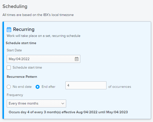

繰り返し発生する​
注文タイプとして「_Smart Hands Other(その他)」を選択した場合のみ使用可能:繰り返し。_注文の開始日と、繰り返しの頻度(毎日、毎週、毎月など)を指定する。
