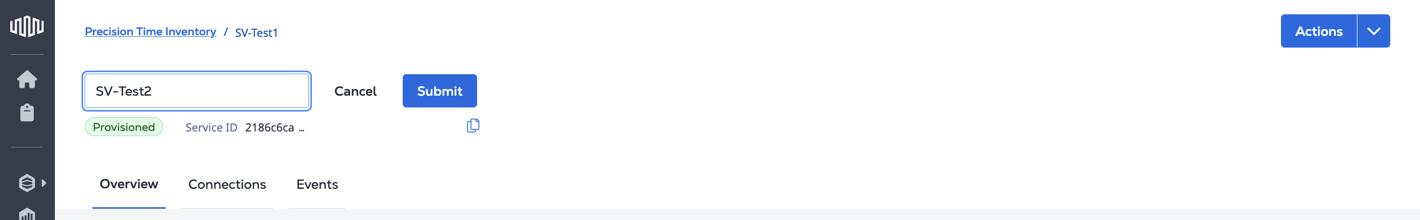

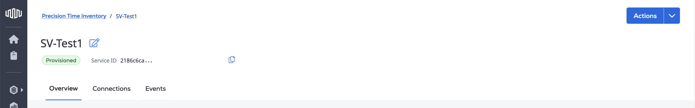

サービス名
- Portal
- API
タイムサービスの名前を更新するには、エンドポイントにリクエストを/fabric/v4/timeServices/{serviceId}送信します。PATCH
リクエストの本文に
op-です。replacepath-です。/namevalue-サービスの新しい名前。

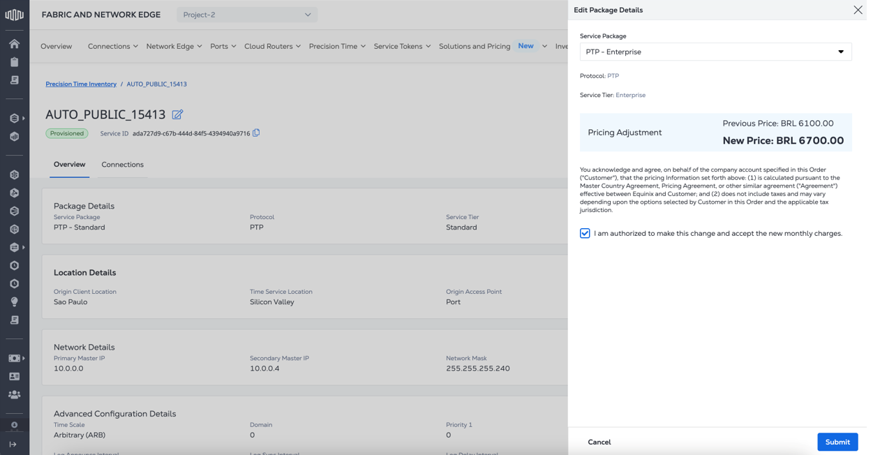

サービスパッケージ
Equinixの営業担当者がPrecision Timeサービスインスタンスを手動で作成した場合は、営業担当者に連絡してサービスティアを変更する必要があります。ポータルまたはAPIを使用してサービスティアを変更することはできません。
- Portal
- API
[_パッケージの詳細]_セクションで[編集]をクリックします。パッケージを変更し、新しい価格を表示して同意します。[送信]をクリックします。

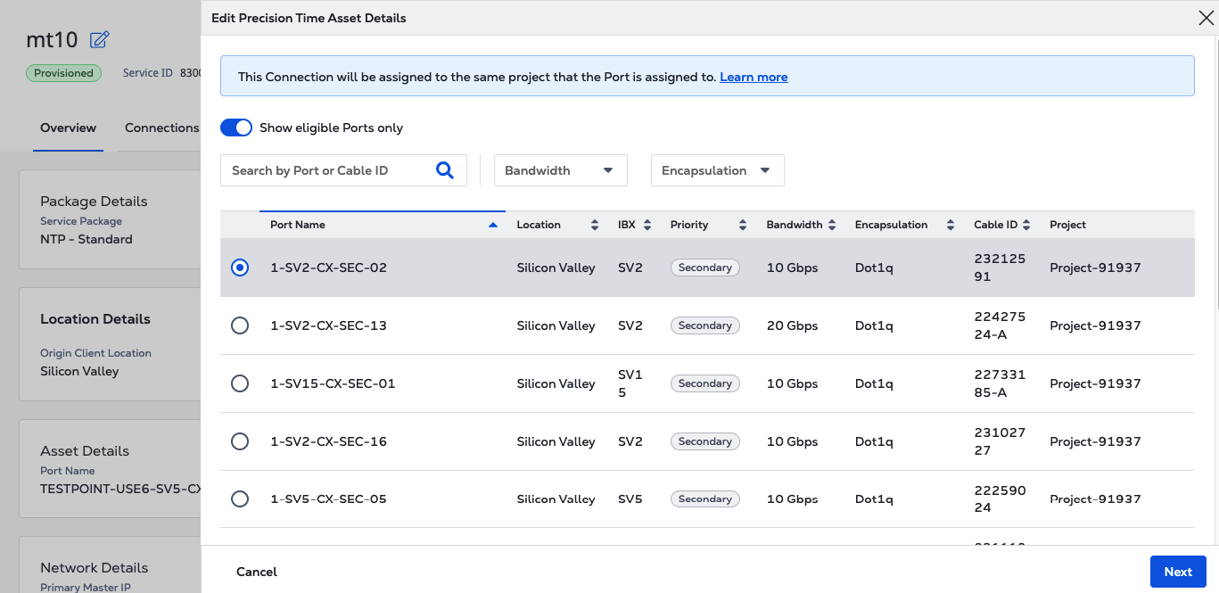

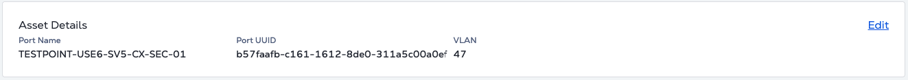

アセットの詳細
アセットの詳細で_編集を_クリックします。編集できるのは、プロビジョニングされたサービスのみです。
![[アセットの詳細]セクションには、[編集]リンク、ポート名、ポートUUID、VLANが表示されます。](/ja/assets/images/ept-asset-details-35d223095947fcc8d1e5928f245c1015.png)

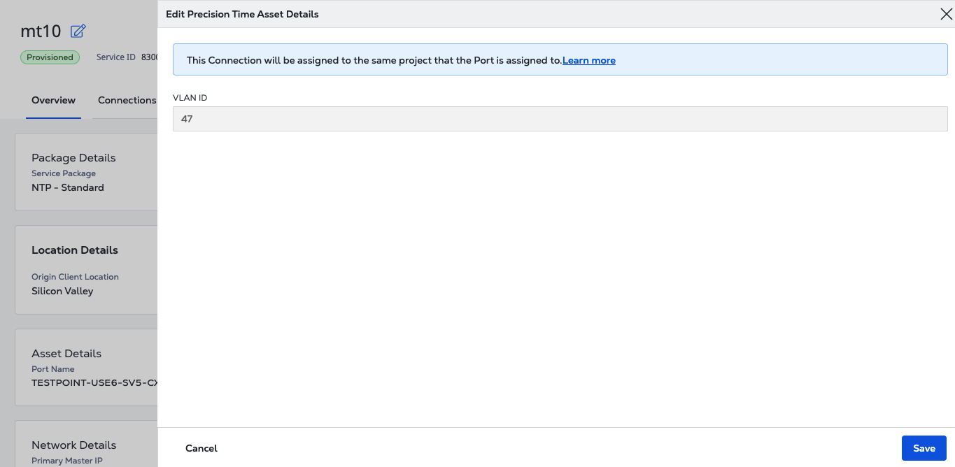

_[Precision Timeアセットの詳細を編集]ドロワーが_表示されます。都市圏、カプセル化、以前のVLAN ID、ポートタイプに基づいて、適格なポートのみが表示されます。
- 目的のポートを選択し、[次へ]をクリックします。
- 以前に選択したVLAN IDが表示されます。
- [保存]をクリックします。ポート接続の詳細が更新されます。

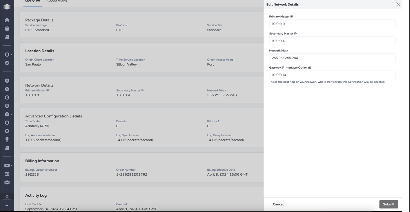

_[ネットワークの詳細]_セクションで[編集]をクリックして、プライマリIP、セカンダリIP、ネットワークマスク、およびゲートウェイIPインターフェースを更新します。

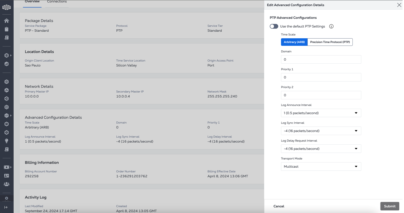

PTP 詳細設定の詳細
以下のPTP詳細設定の詳細を変更できます:
時間スケール:
- ARB - UTCオフセット0のUTC形式のタイムスタンプを生成します。(これがデフォルトです)。
- PTP -現在のUTCオフセット値でTAI形式のタイムスタンプを生成します。
ドメイン-タイムサーバーのPTPドメイン値を入力します。このサーバーと同期するクロックは、同じドメイン値で設定する必要があります。指定できる範囲は0(デフォルト)~127です。
優先度1と優先度2 - 0~248の値を入力します。値が小さいほど、優先順位が高くなります。
ログアナウンス間隔-ドロップダウンリストからオプションを選択します。この対数値は、PTPサーバーからのPTPアナウンスパケットのレートを制御します。デフォルトは1で、これは2秒ごとに1パケットを意味します。
ログ同期間隔-ドロップダウンリストからオプションを選択します。この対数値は、PTP同期パケットのレートを制御します。デフォルトは-4で、これは毎秒16パケットを意味します。
ログ遅延要求間隔-ドロップダウンリストからオプションを選択します。この対数値は、PTP DelayReqパケットのレートを制御します。この設定は、PTPクライアントで指定する必要がある場合もあります。デフォルトは-4で、これは毎秒16パケットを意味します。
トランスポートモード-マルチキャスト(デフォルト)、ユニキャスト、またはハイブリッドを選択します。

[詳細構成の詳細]セクションで[編集]をクリックして、PTP設定を更新します。

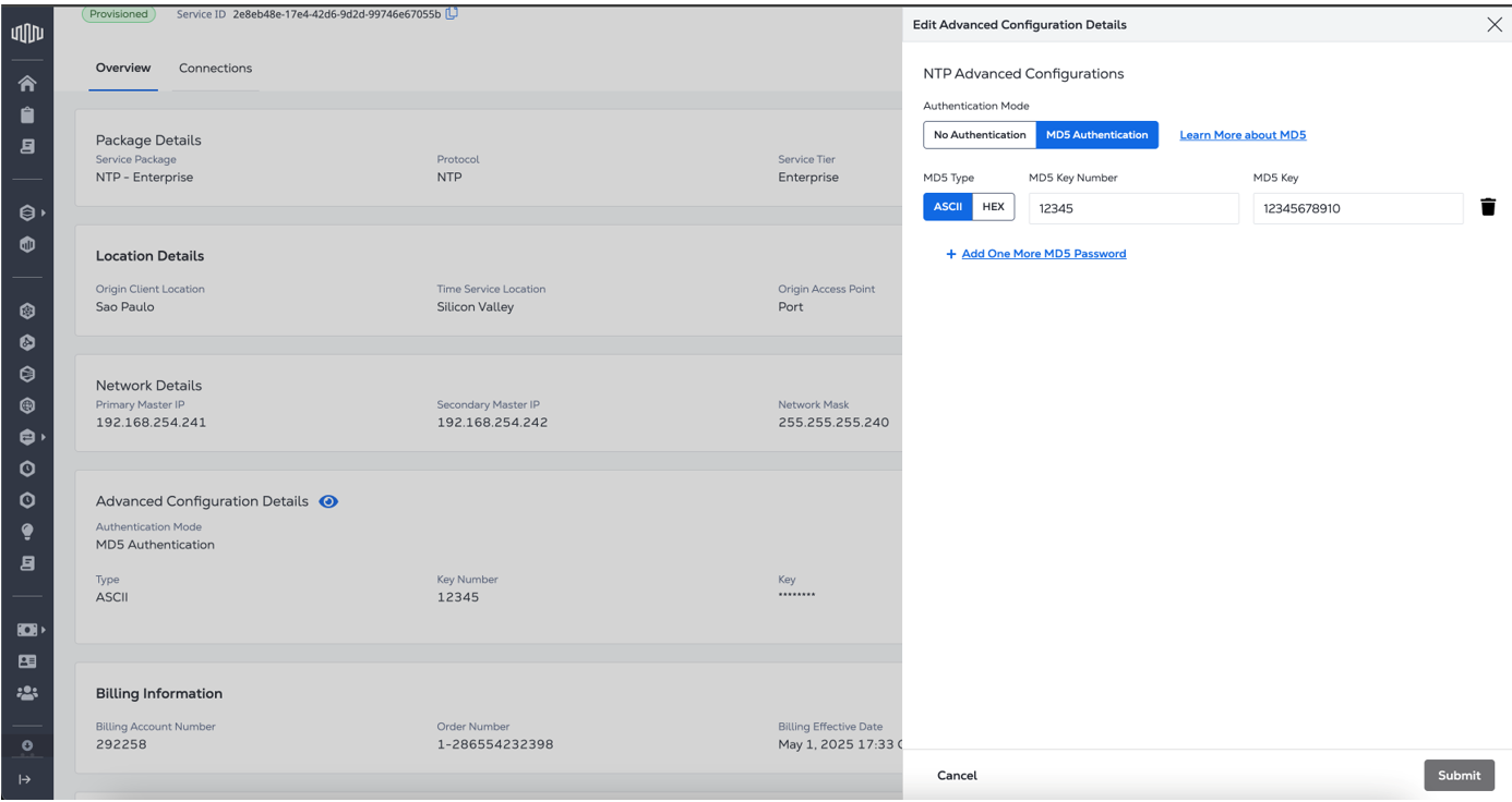

NTP詳細設定の詳細
NTP詳細設定の変更は、NTPエンタープライズでのみサポートされています。
以下のNTP詳細設定の詳細を変更できます:
[MD5 Type]-キー文字列のタイプ(ASCIIまたは16進)を選択します。
MD5キー番号-キー番号を入力します。1~65535の整数が有効です。
MD5キー- 10~40文字のキーを入力します。
- Portal
- API
[詳細構成の詳細]セクションの[編集]をクリックして、キーを追加または更新します。
すべての変更を行ったら、[送信]をクリックします。
