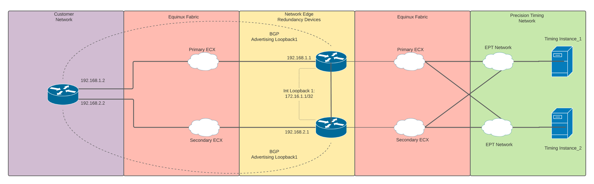

  1. ルーターの設定 – Equinix Fabric 内の 2 台の Network Edge ルーター (Cisco Catalyst 8000V) は、エクイニクスカスタマーポータル (ECP) を通じて冗長化のために設定されています。
    1. Equinix Customer Portalで、Network Edge > Create Virtual Device > With a Redundant Device > _Cisco Catalyst 8000Vの_順にクリックする。

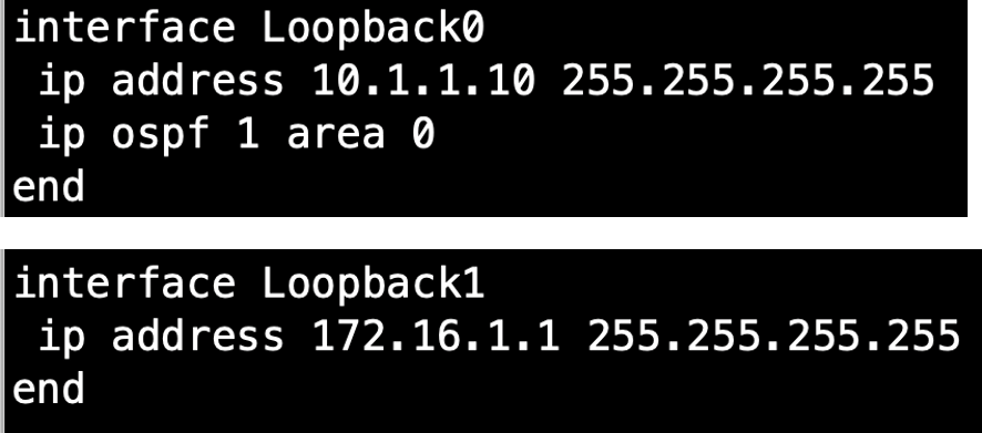

    4. 両方のNetwork Edgeルータで同じIPアドレスを使用して、ルータおよびボーダーゲートウェイプロトコル(BGP)アップデートソースとしてインターフェイスをrouter-id作成する。Loopback_0

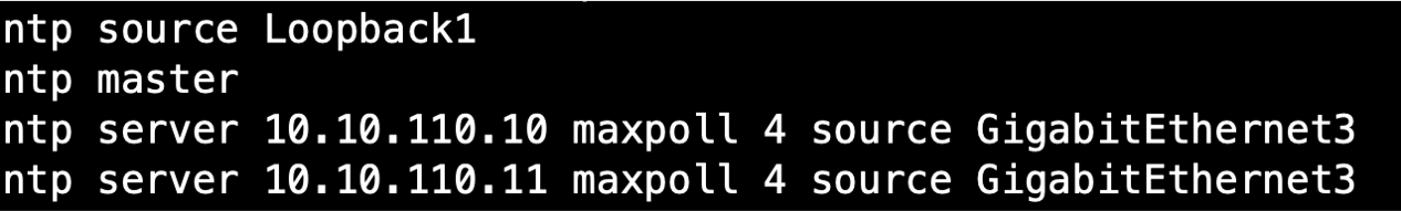

    5. 両方のルータをNTPタイムサーバとして設定し、Loopback_1インターフェイスをNTPソースにするまた、NTPソースとしてタイミングインスタンスのIPアドレスを追加する。

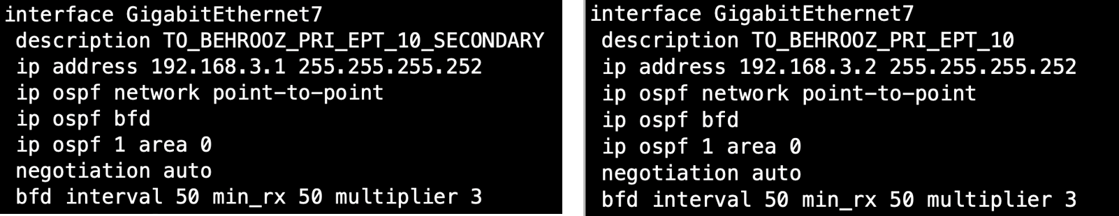

    1. ルータ間に到達可能性を作成するには、Loopbacks_0ルータにInterior Gateway Protocol(IGP;内部ゲートウェイプロトコル)を設定する。これらの例では、IGPとしてOpen Shortest Path First(OSPF)を示している。
    2. BFD(Bidirectional Forwarding Detection)を設定し、障害発生を素早く検知し、収束を早めます。

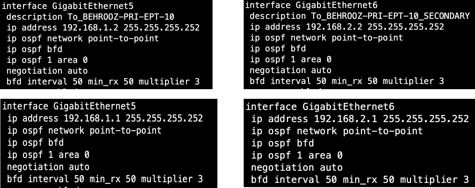

  6. 物理的なルーター、スイッチ、またはファイアウォールに2つの接続を作成します。
    1. 物理的なルーター、スイッチ、ファイアウォールにIPアドレスとIGP+BFDを設定する。
    2. Network Edge の冗長ルータで、それぞれの設定を行います。

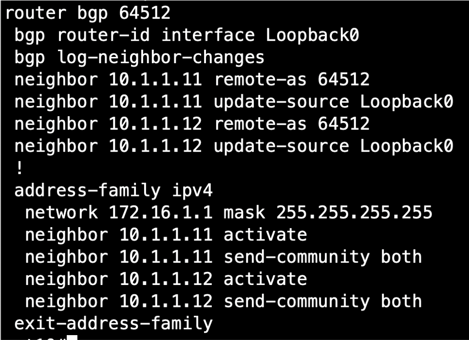

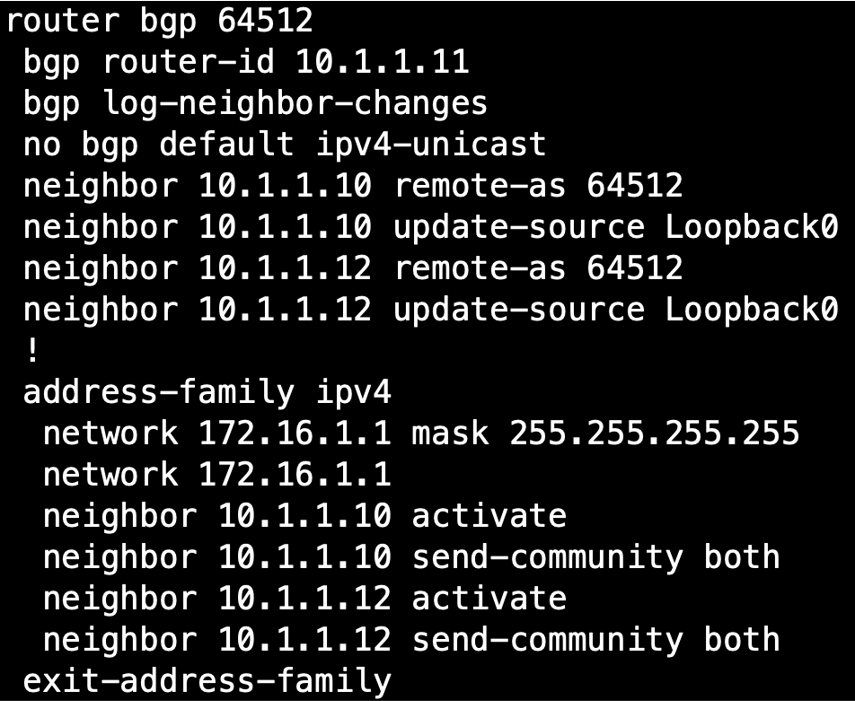

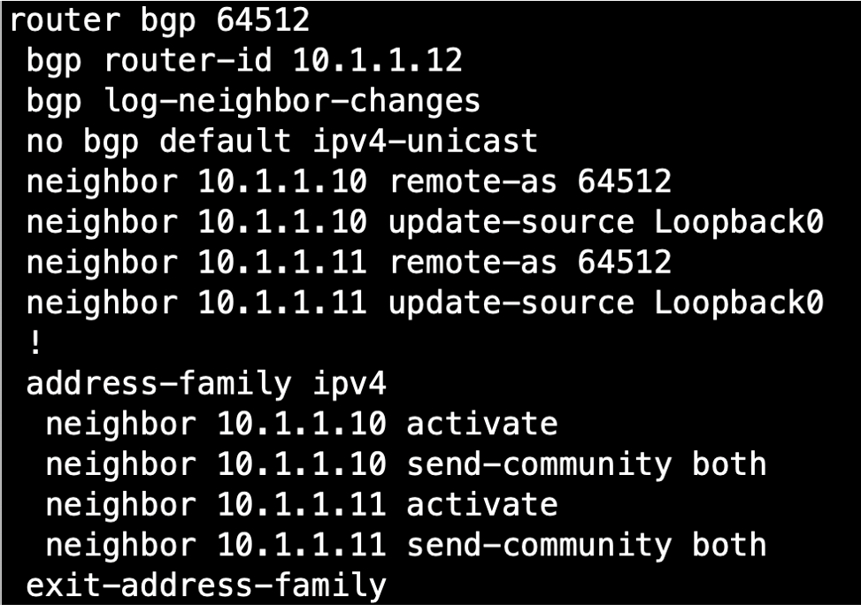

  7. Network Edge ルーターおよび物理ルーター、スイッチ、ファイアウォールで BGP を設定します。

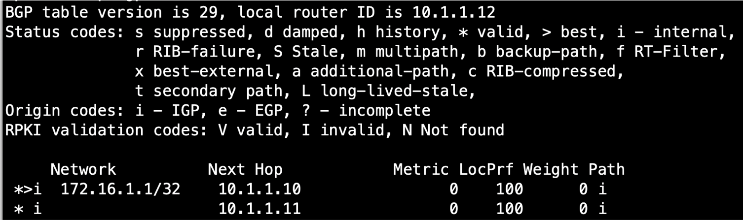

    1. NEでのBGP設定Router_1:NTPソースとしてアドバタイズするloopback_1
    2. NEでのBGP設定Router_2:NTPソースとしてアドバタイズするloopback_1
    3. 物理ルータ上のBGP設定–NTPソースとしてアドバタイズするloopback_1
    4. BGPテーブルをチェックして、両方のNetwork Edgeルータが物理ルータ上にあることを確認する。Loopback_1

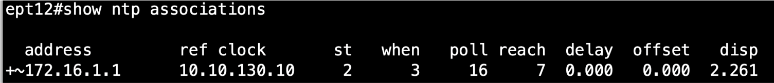

    5. このIPアドレスを物理的なルーター、スイッチ、またはファイアウォールのNTPソースとして設定します。
      ntp server 172.16.1.1 maxpoll 4

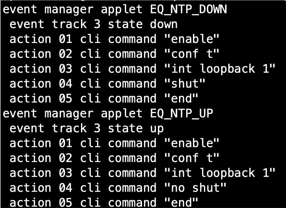

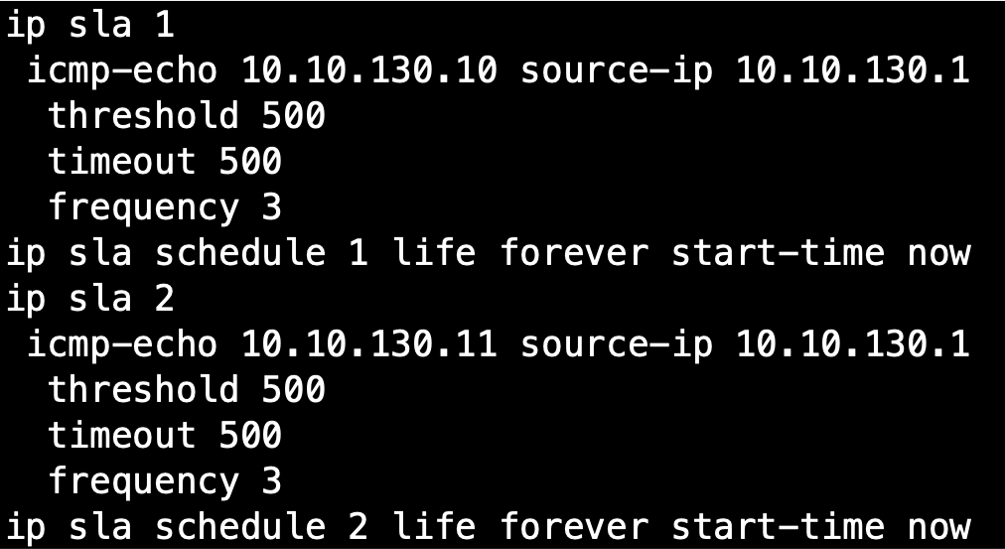

Network Edgeのエニーキャストトポロジでは、Network EdgeデバイスのループバックインターフェイスがクライアントネットワークへのNTPソースとして使用される。プライマリNetwork Edgeルータから精密タイミングソースへの接続が失われると、タイミングクライアントから精密タイミングソースへのルートが使用できなくなる。

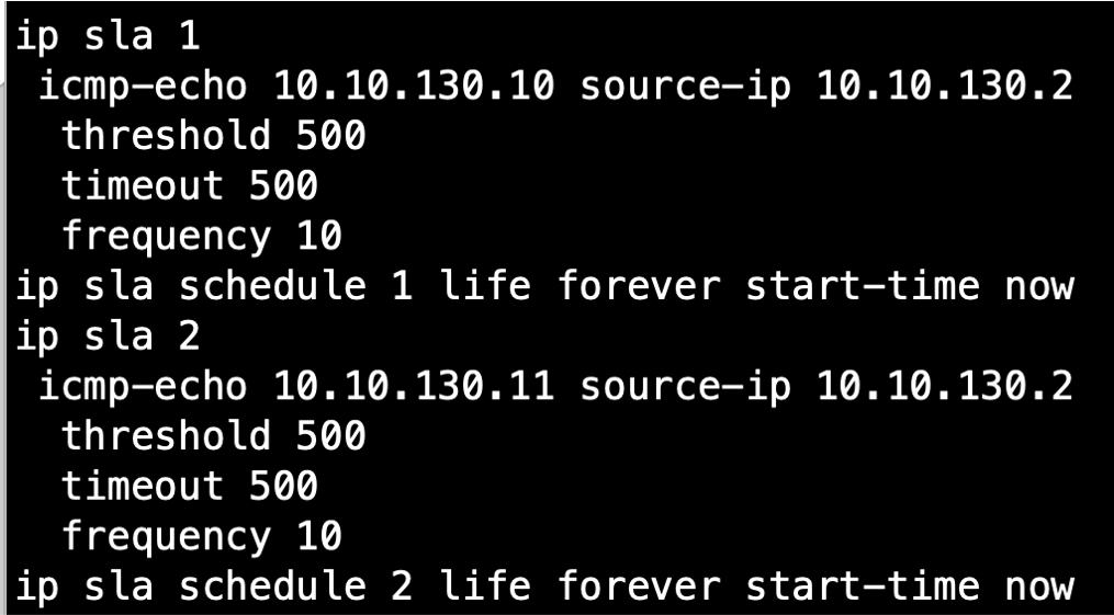

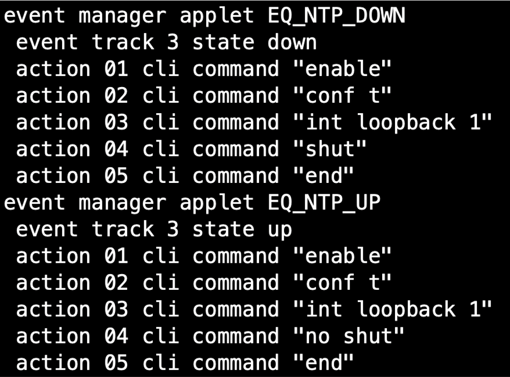

次に説明する高可用性ソリューションは、NTPソースへの接続を自動的に監視および検出する。このソリューションでは、接続が失われた場合にループバックインターフェイスをシャットダウンし、接続が回復したときに再び起動する。
Cisco Catalyst 8000V ルーター向けのこのソリューションは、IP SLA とイベントマネージャを組み合わせて使用します。
IP SLAインスタンスを3つ作成します。
  • NE_1
  • NE_2

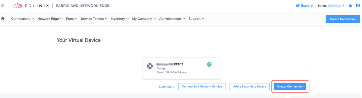

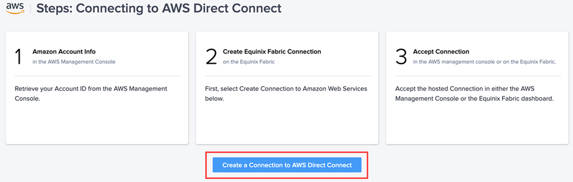

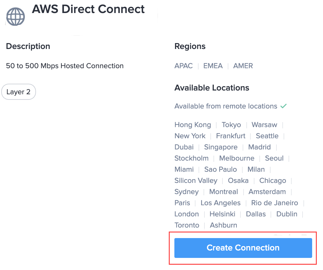

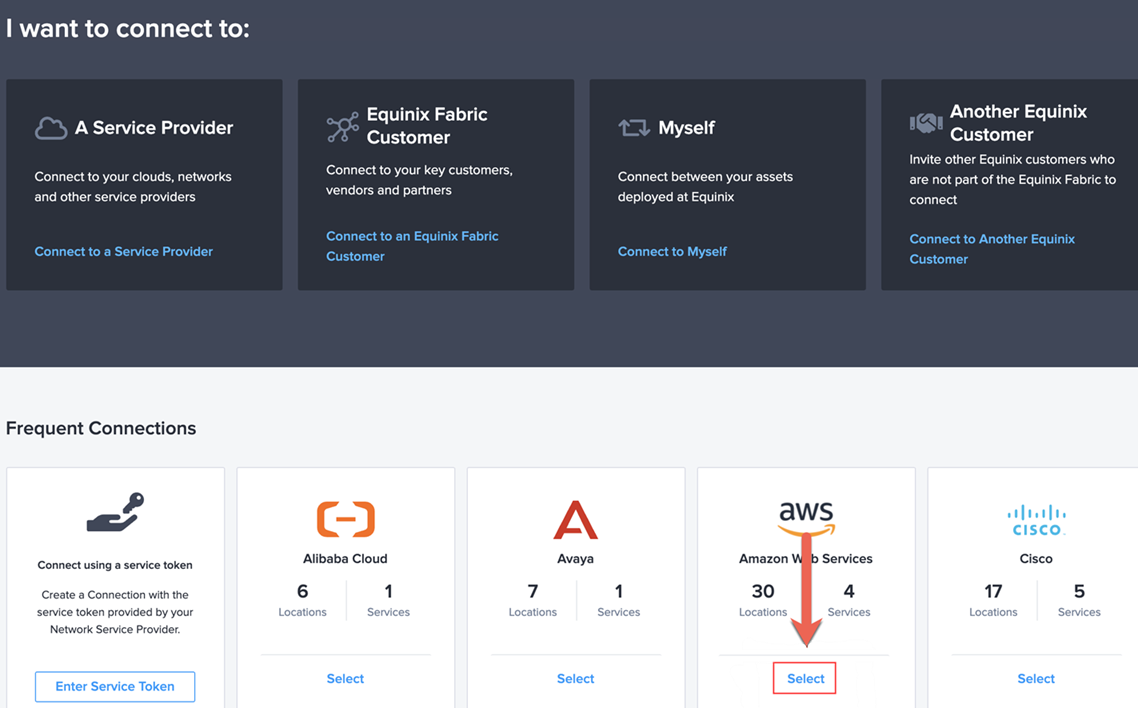

  1. Equinix Customer PortalのNetwork Edgeデバイスダッシュボードで、接続の作成をクリックする。

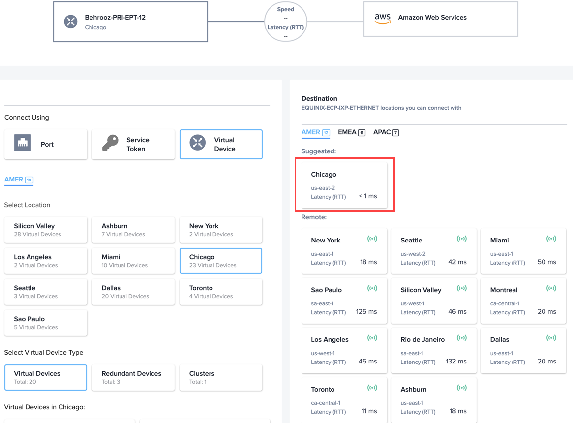

  2. サービスプロバイダに接続をクリックし、_AWS_を選択する。
  3. _AWS Direct Connect_で、接続の作成をクリックする。
  4. への接続を作成(Create a Connection to AWS Direct Connect)をクリックする。
    次のページでは、接続元と接続先のオプションが表示されます。
  5. ページの左側で、Network Edge仮想デバイスの場所とデバイスタイプが選択されている。右側で、AWS地域の_宛先を_選択し、[次へ]をクリックする。
  6. 次のページで、次の情報を入力します。
    • 仮想接続名
    • AWSアカウントID

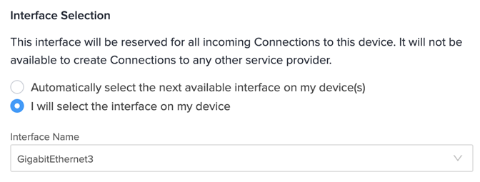

    • Interface Selection - AWS接続を作成するインターフェース。

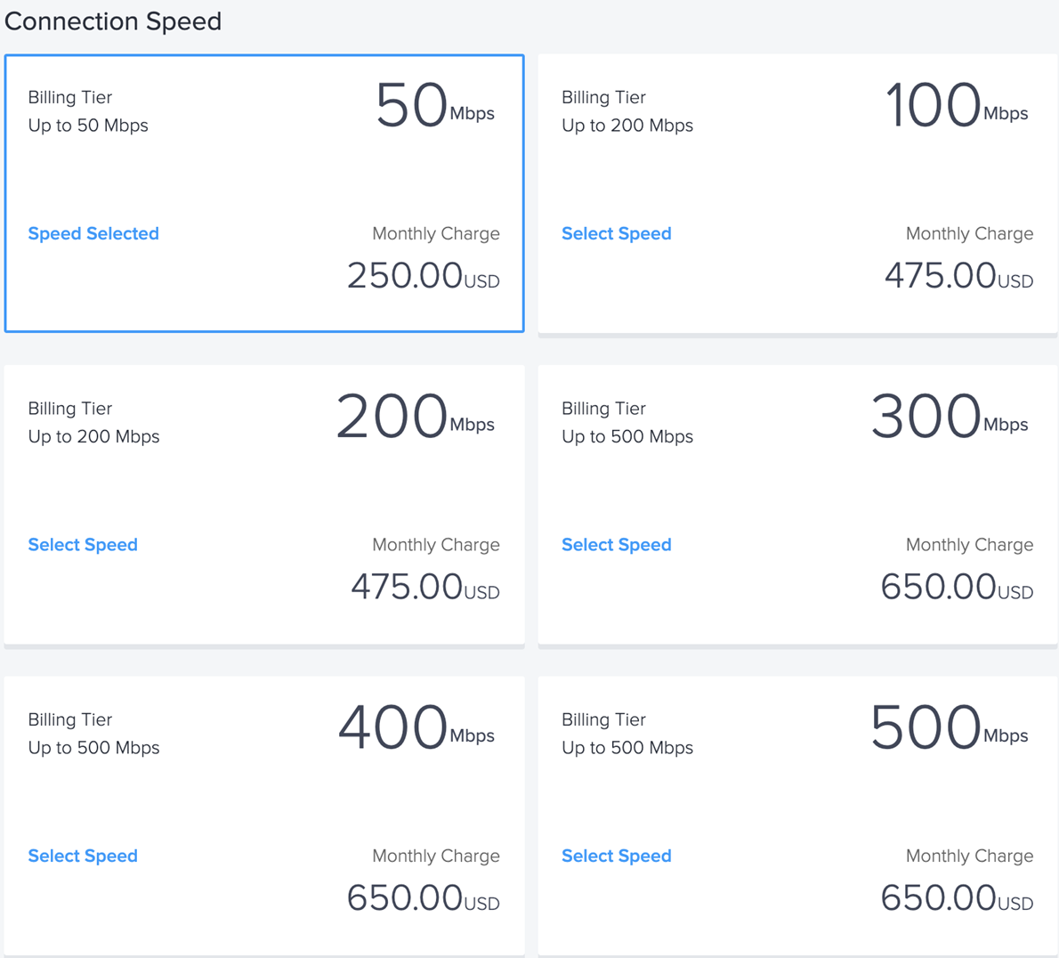

  7. 接続速度を選択します。

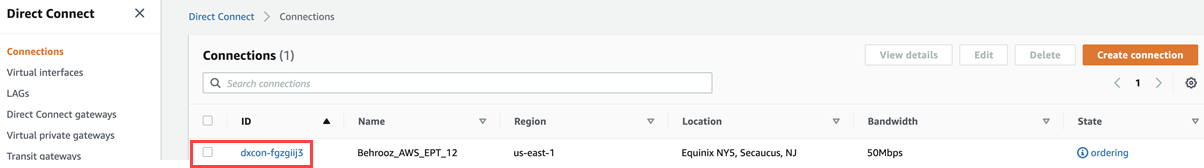

  8. AWSアカウントにログインし、ダイレクトコネクトダッシュボード>_接続に_移動する。接続順序をクリックして受け入れる

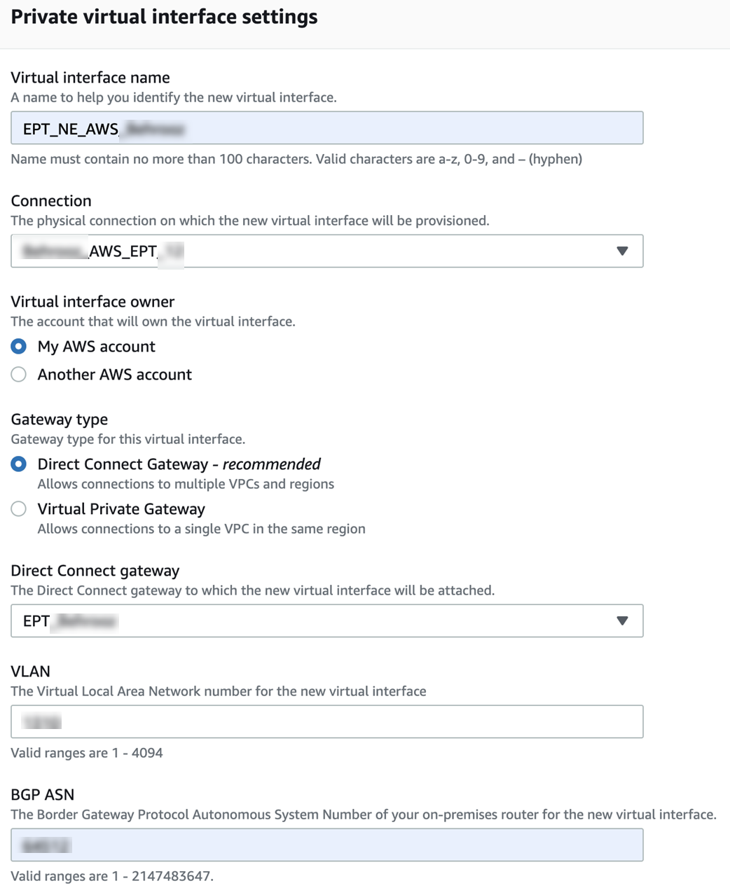

  9. AWSアカウントで、ダイレクトコネクトダッシュボード>_仮想インターフェイスの作成に_移動する。Equinix Fabricで作成し、AWSアカウントで受け入れた接続にバインドする。
    1. 必要な情報を入力します。
    2. Virtual Private Cloud (VPC)の接続とDirect Connect Gatewayに仮想インターフェースをバインドします。

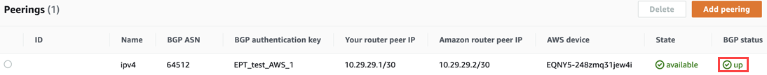

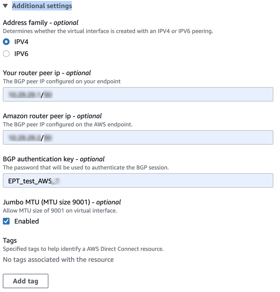

  10. _[追加設定]_で、ピアリングインターフェイスとAWS VGW BGP AS番号を追加する。
    数分後、BGPステータスがupと表示されます。
