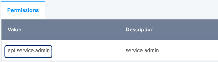

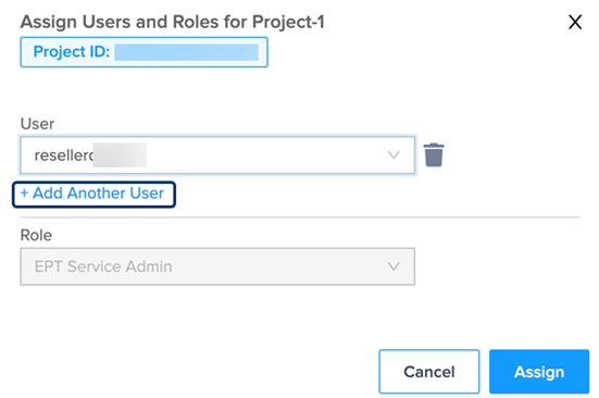

IAMのリセラーサブアカウントユーザーが新しい精度時間サービスを作成しようとすると、ユーザーに注文作成ページに使用可能なポートが表示されない場合がある。ポートに関する情報を取得するための適切な権限がユーザにないことが原因である可能性がある。
この問題を解決するには、サブアカウントユーザーにept.service.adminロールを割り当てる必要があります。

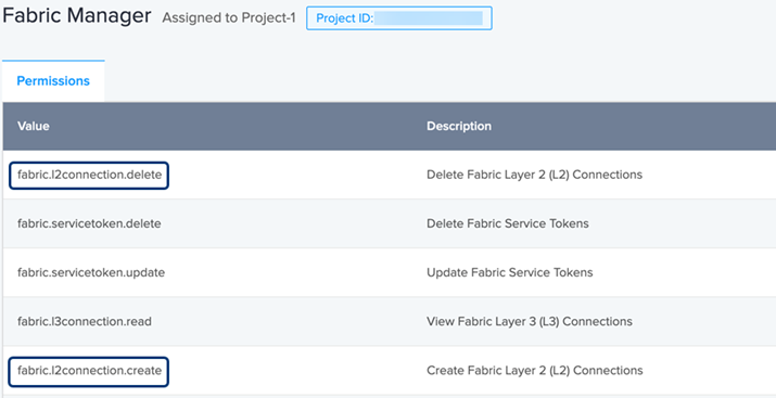

さらに、サブアカウントユーザーには、fabric.l2connection.createおよびfabric.l2connection.delete権限を含むロールが割り当てられている必要がある。この例では、Fabric Managerロールにこれらの権限が含まれている。
リセラーのIAM管理者は、これらのロールをまだ持っていないサブアカウントユーザーにこれらのロールを割り当てることができます。

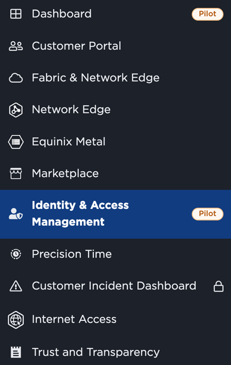

  1. Equinix Customer Portalにサインインし、左側のメニューをクリックして、IDおよびアクセス管理ポータルを選択する。
  2. リセラーサブアカウントユーザーを含むプロジェクトを選択する。[実行]をクリックする。

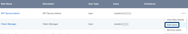

  3. ページ上部の_役割_タブを選択する。
  4. 行の右端にある省略記号(...)をクリックし、[_ユーザーの追加]を_選択する。
  5. Assign Users and Roles(ユーザーとロールの割り当て)ウィンドウで、+ Add Another User(別のユーザーを追加)をクリックし、ユーザー名を入力し、Assign(割り当て)をクリックします。
サブアカウントユーザーは、注文作成ページで利用可能なポートが正しく表示されるようになりました。

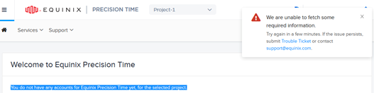

リセラーサブアカウントユーザーがEquinix Customer Portalにログインしても、ようこそページにアカウントが表示されない場合、ユーザーが間違ったIAMプロジェクトに割り当てられている可能性がある。または、ユーザーがアカウント情報を取得する権限を持っていない可能性がある。

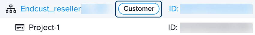

リセラーが、サブアカウントのユーザーリンクのみを含むプロジェクトなど、間違ったIAMプロジェクトにユーザーを割り当て、それらのアカウントがIBXデータセンターに存在しない場合。したがって、Precision Timeはユーザーにアカウントを表示しない。これをFIXにするには:
  1. リセラーユーザーは、_パートナー_ラベルのある組織を選択し、サブアカウントユーザーをこの組織に割り当てる必要がある。
  2. ユーザーは'_顧客_ラベルのある組織を選択する必要がある
