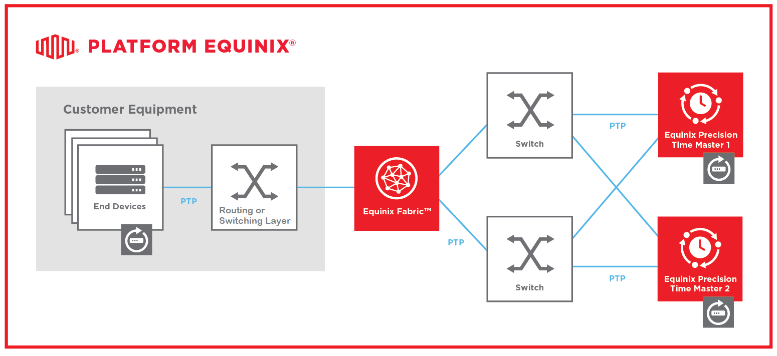

Equinix Fabricポート - 非冗長トポロジー​
このモデルでは、クライアントデバイスはファブリックポートを介して直接Precision Timeに接続する。
メモ
高精度時刻は、Fabric Cloud Routerを使用する際の冗長構成をサポートし、高可用性の時刻同期アーキテクチャを設計できる。
単一のPrecision Time接続で、Time Server 1とTime Server 2の両方から時刻を配信する。接続は個々のタイムサーバにマッピングされず、個別のファブリックポートを使用して特定のサーバをターゲットにすることはできない。
Equinix Fabricはスパニングツリープロトコル(STP)をサポートしておらず、ファブリックポートがSTP動作用に設定されていない。その結果、STPに依存するアクティブ/スタンバイ冗長モデルはサポートされない。
PTP直接消費-このモデルでは、すべてのエンドデバイスでEquinix Precision TimeからPTPを直接受信する。

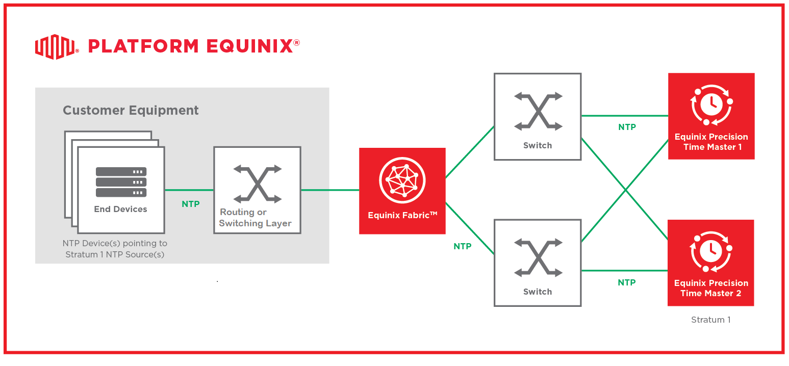

NTP直接消費 - このモデルでは、すべてのエンドデバイスでNTPを直接受信します。

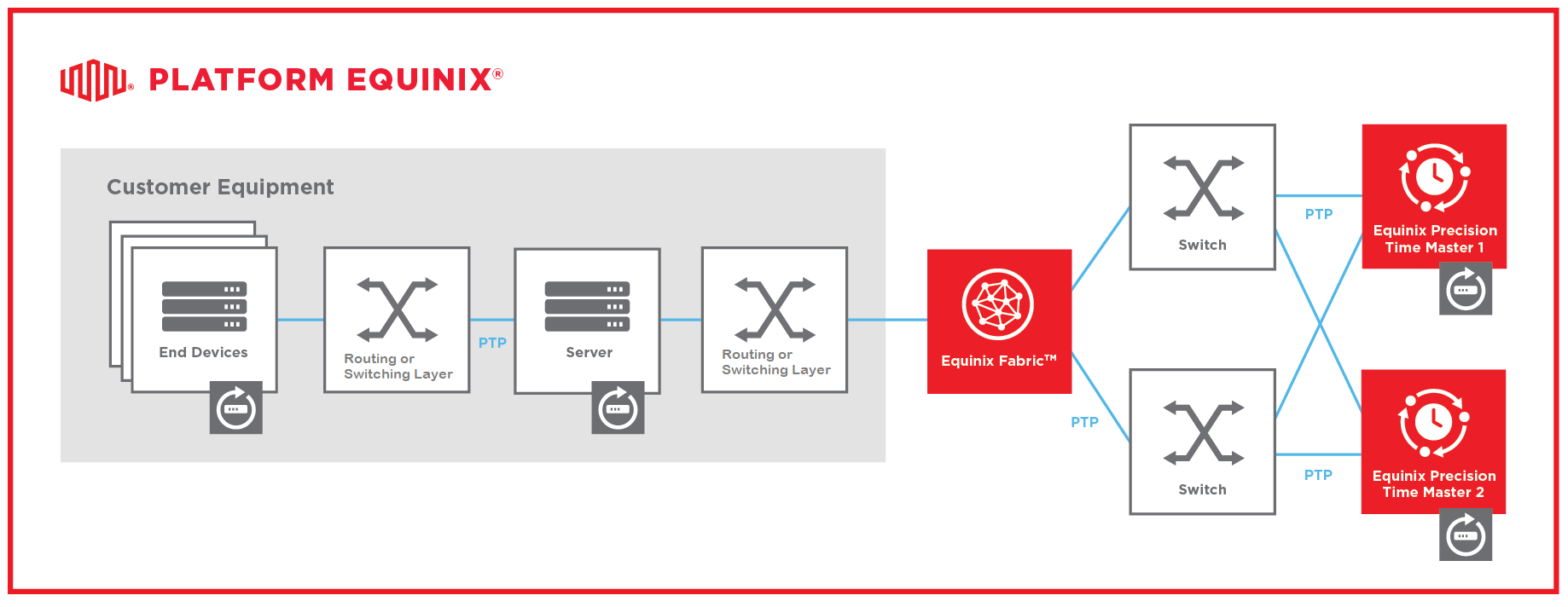

PTPからPTPへのカスケード消費 - この消費モデルでは、最初にPrecision TimeからPTPを受信し、次にPTPを分配する。

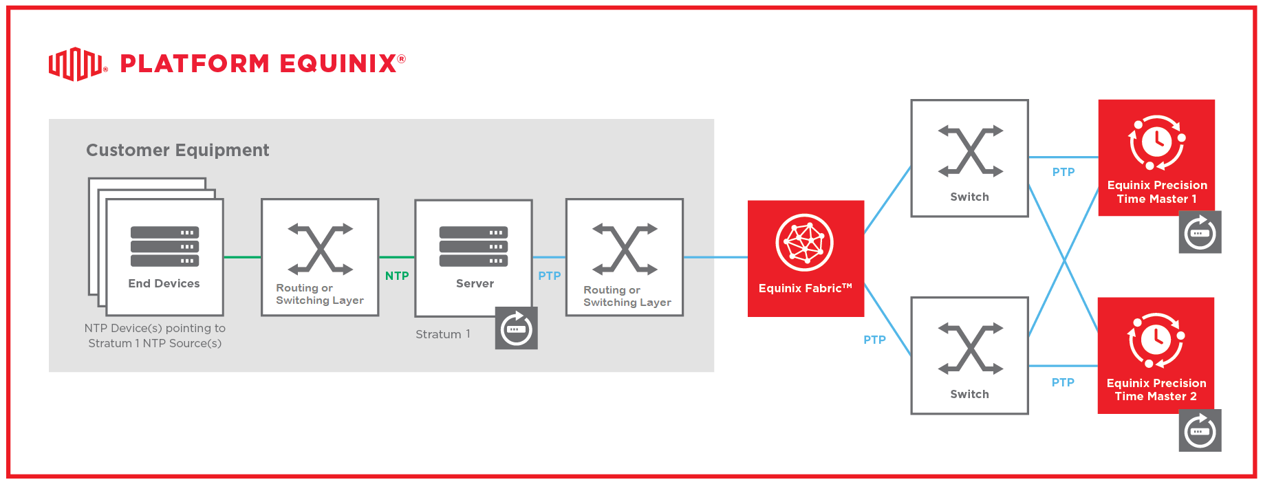

PTPからNTPへのカスケード消費 - このモデルでは、まずPTPをPrecision Timeから受信し、次にNTPを分配します。

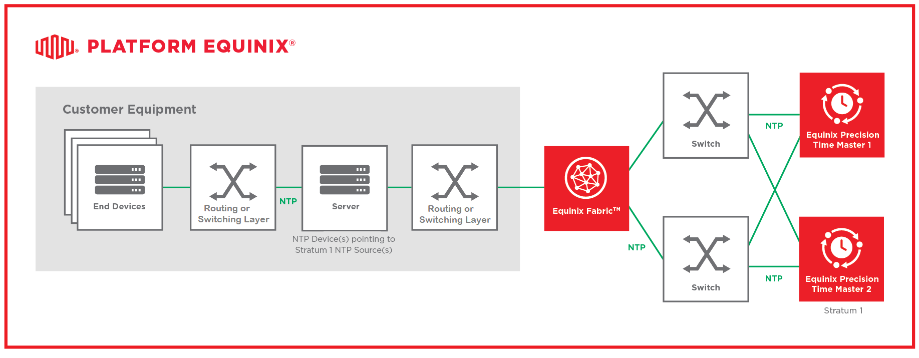

NTPからNTPへのカスケード消費 - このモデルでは、まずPrecision TimeからNTPを受信し、次にNTPを配布します。

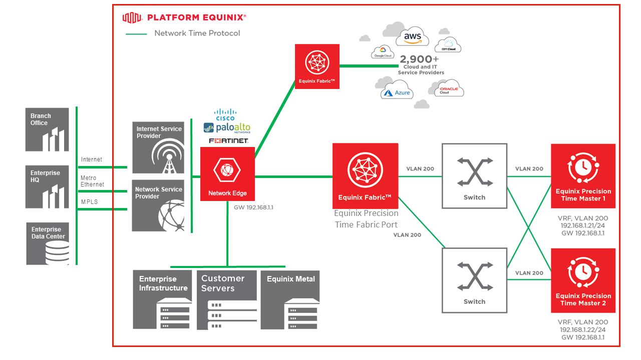

Network Edge - 非冗長トポロジ。​
情報
Network EdgeはNTPサービスでのみご利用いただけます。
このモデルでは、Network Edge ファイアウォールまたはルーターがタイミングゲートウェイとなり、顧客側の Equinix Fabric ポートを介して接続します。
メモ
送信元側のFabric Cloud Routerまたは仮想デバイスを使用することで、物理Equinixポートなしで高精度時間を消費できるこれにより、クラウドのみの導入でColocationインフラストラクチャを必要とせずにPrecision Timeにアクセスできるようになる。
