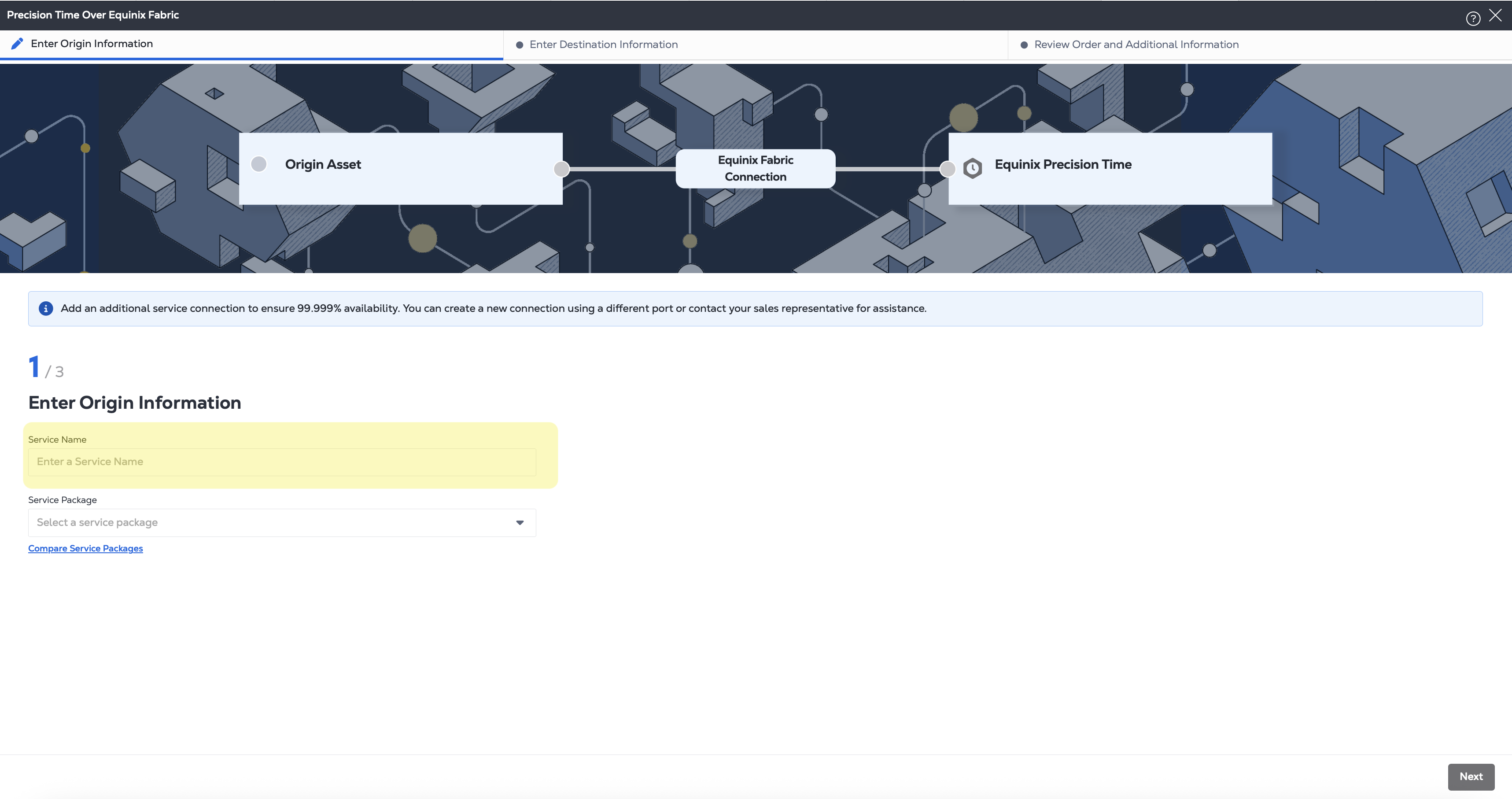

  1. カスタマーポータルにサインインし、Fabricに移動します。_プロジェクトセレクタを_使用して、でサービスを作成するプロジェクトを選択します。

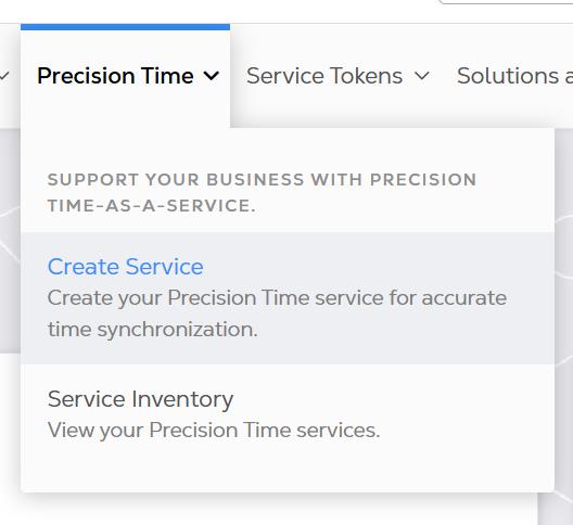

  2. [Precision Time]メニューから、[サービスの作成]をクリックします。

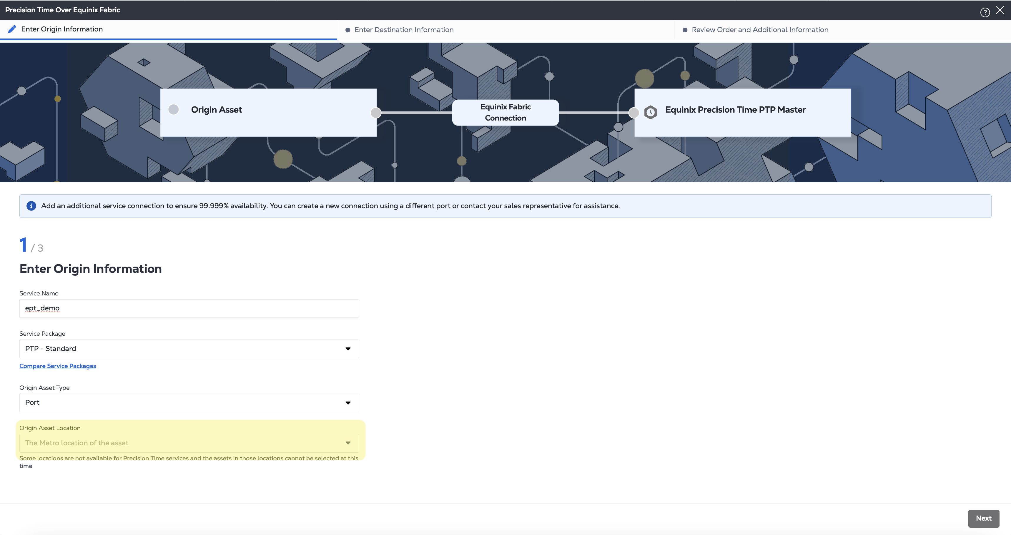

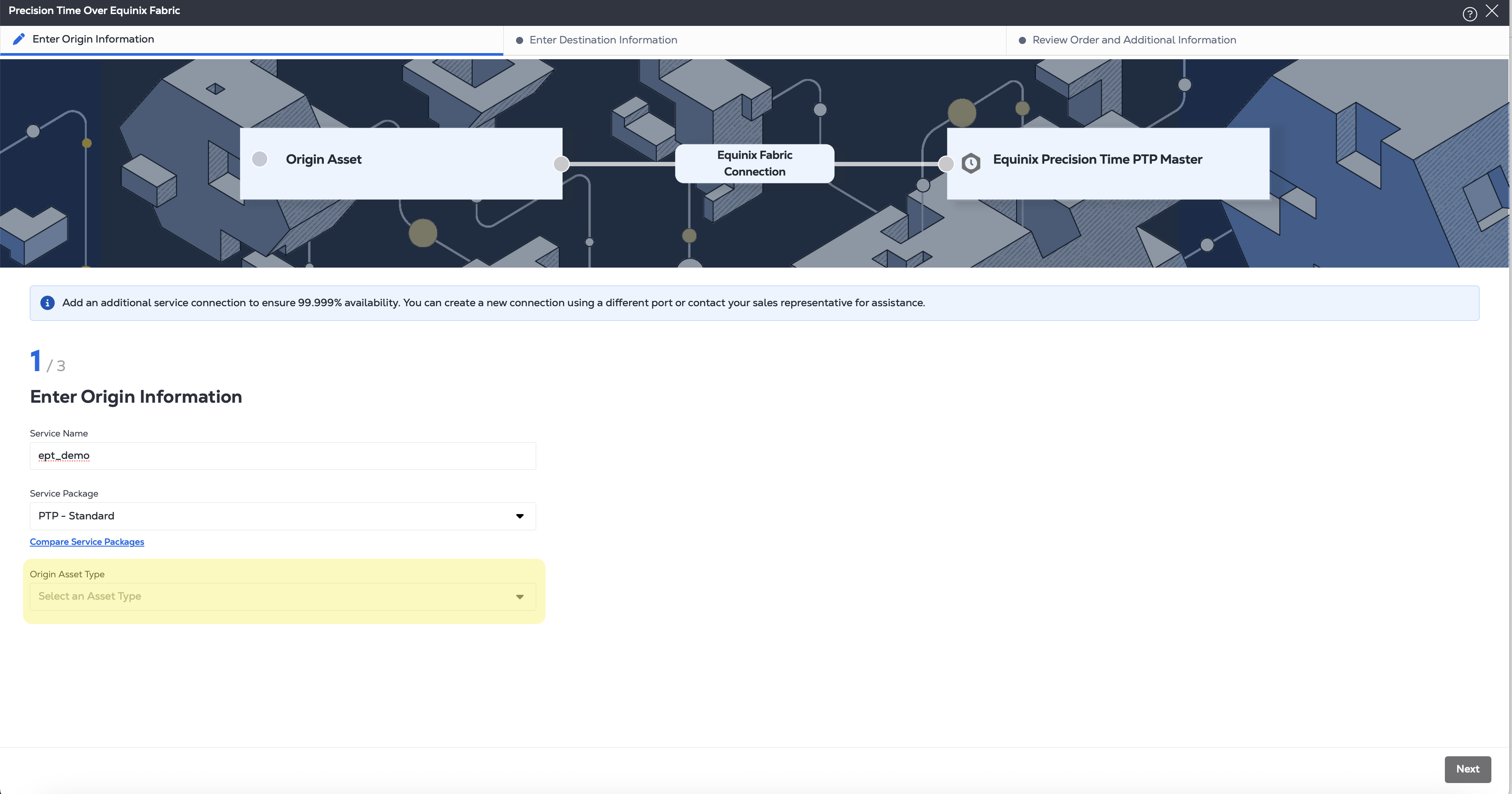

オリジン情報​
  1. _クイック接続_画面で、_サービス名を_入力します。

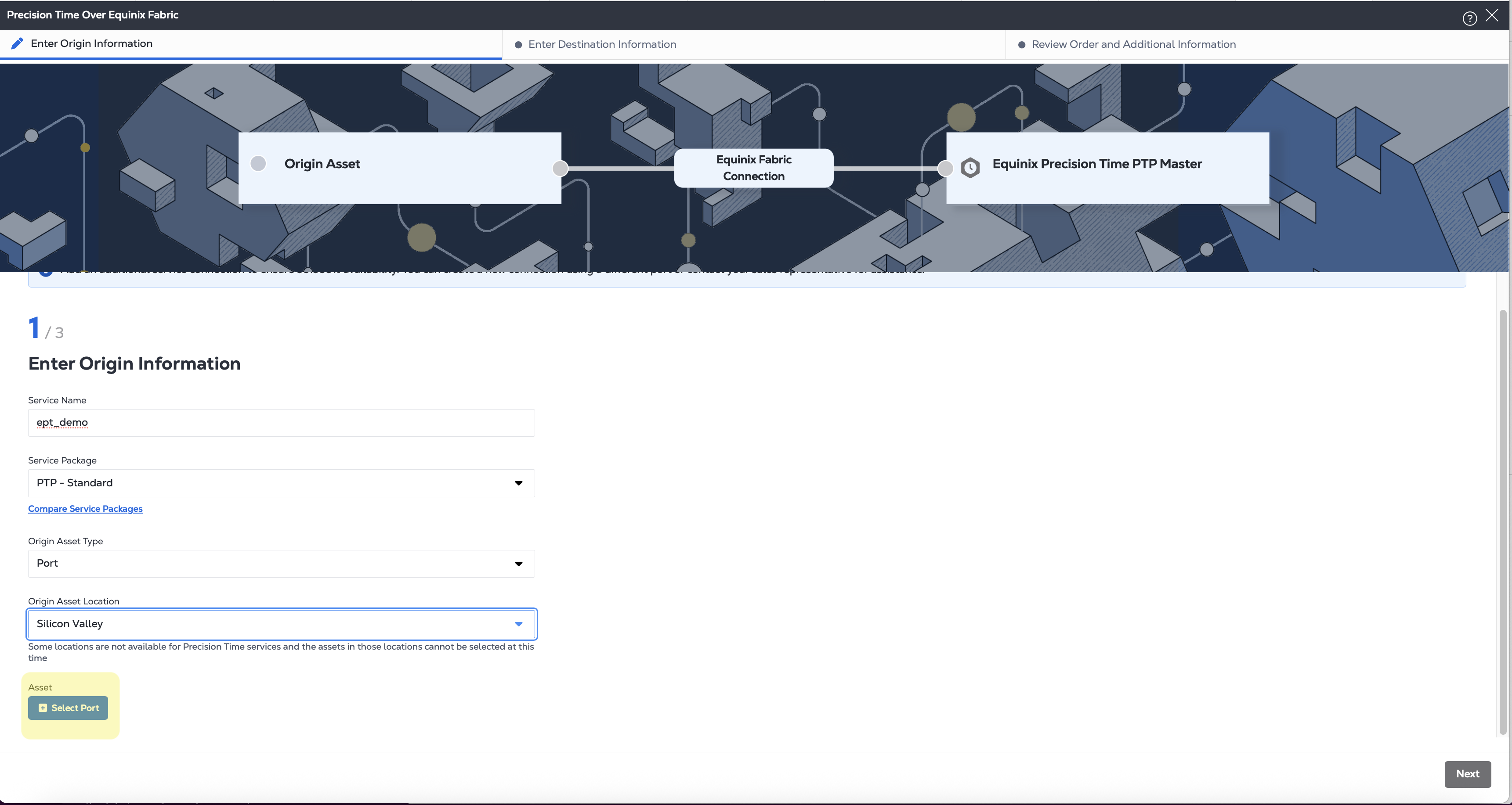

  2. _元のアセットタイプを_選択します。
  3. _接続元アセットの場所を_選択します。

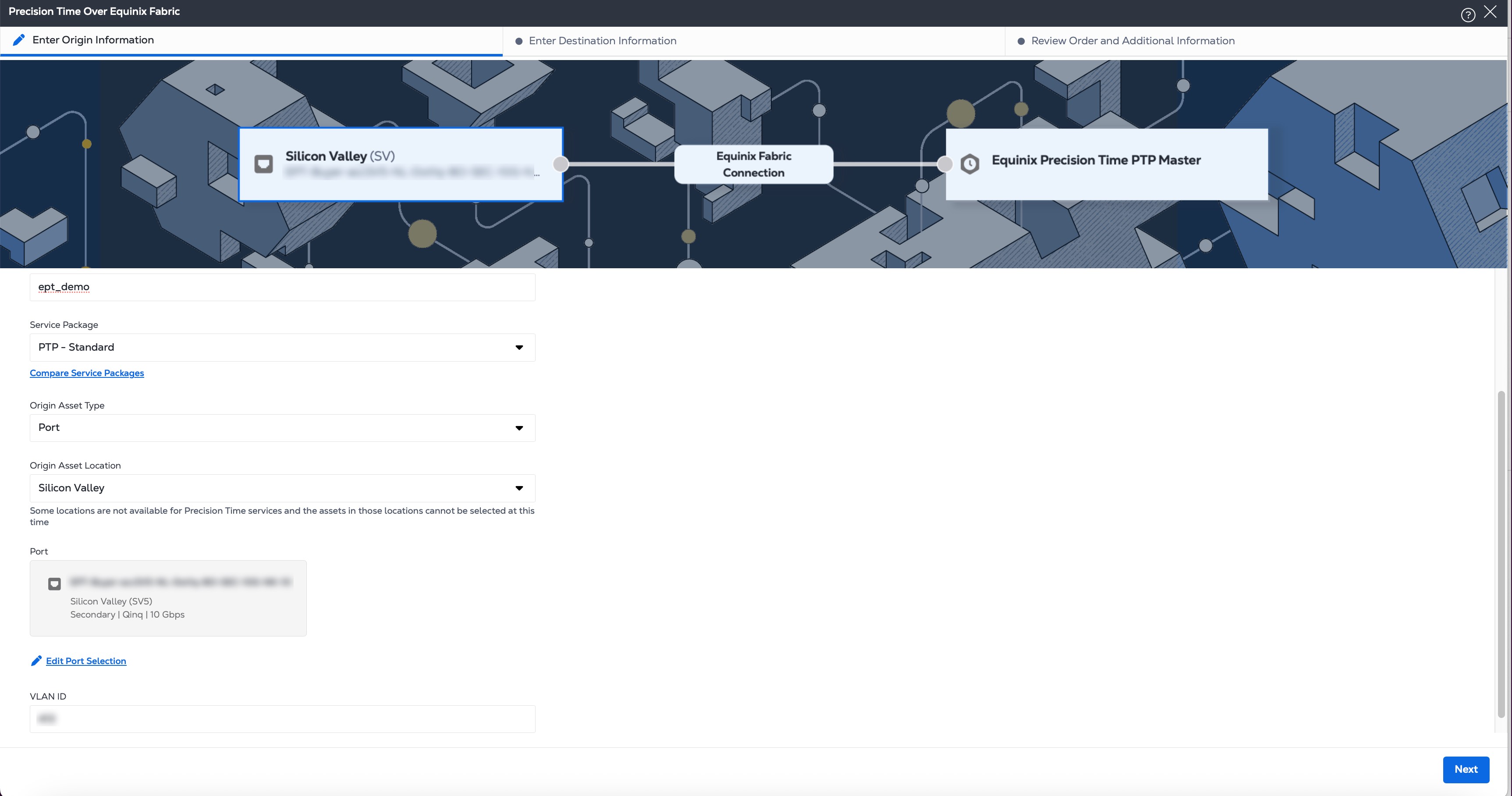

    • PTPパッケージの場合、ポートアセットを使用すると、PTPサービス拠点がある都市圏の対象ポートのみを選択できます。 接続先のサービス拠点は、接続元アセットの拠点と同じ都市圏に自動的に制限されます。
  4. アセットを選択してください。
  5. VLANを選択します。
  6. _[次へ]を_クリックします。

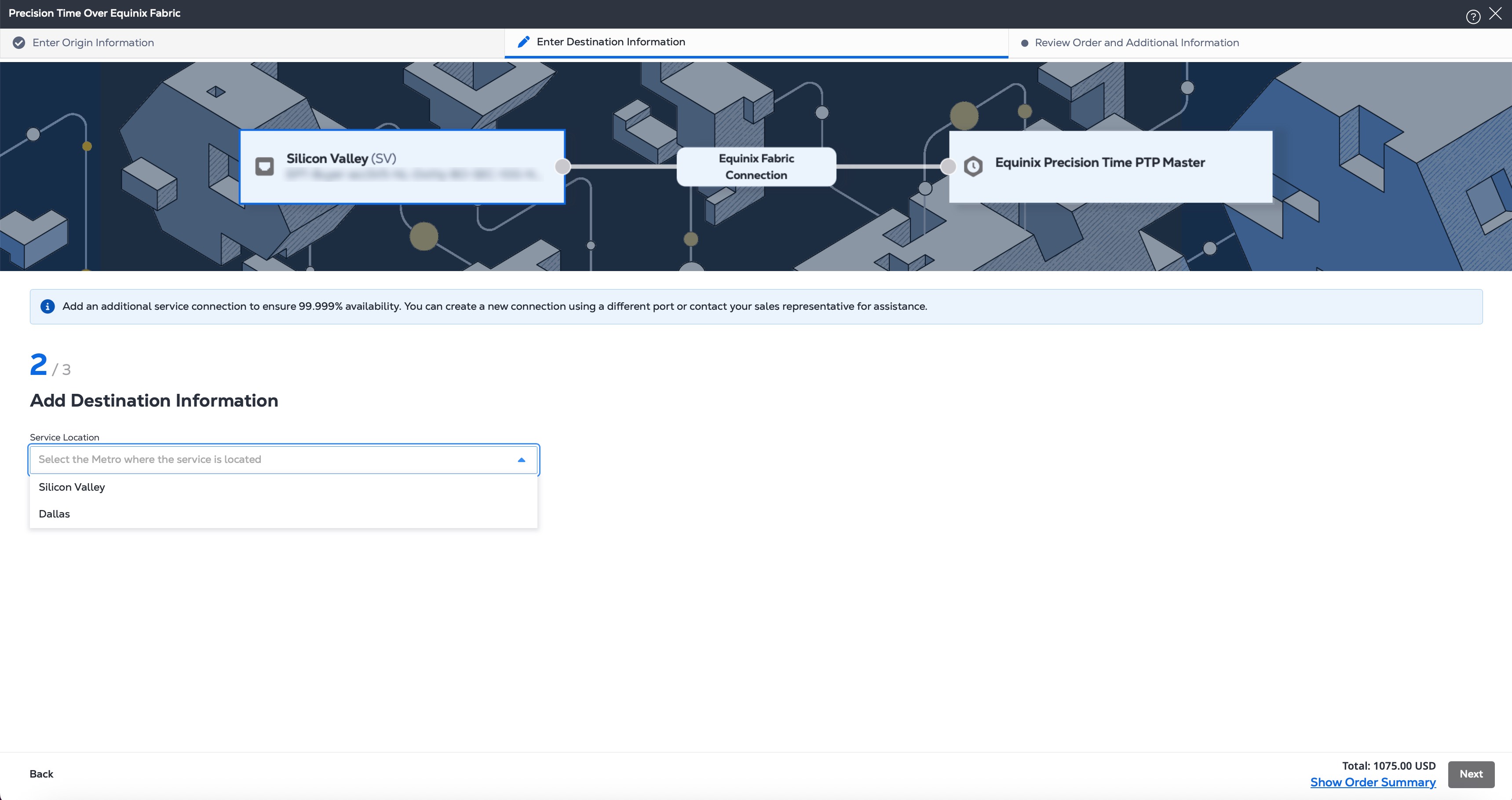

接続先情報​
  1. _接続先サービスの拠点を_選択します。
    • PTPパッケージの場合、サービス拠点は自動的に接続元アセットの拠点と同じ都市圏に制限されます。
  2. 必要に応じて、_プライマリタイミングサーバー_と_セカンダリタイミングサーバー_のIPアドレスを入力します。
    • 推奨値はプロバイダが提供する。
    • 新しいサービスがNTP Standardサービス層で設定されている場合、これらのフィールドの値が提供されます。
  3. 必要に応じて、_ネットワークマスクを_入力します。
    • 推奨値はプロバイダが提示する。
    • 新しいサービスがNTP Standardサービス層で設定されている場合、このフィールドの値が提供されます。

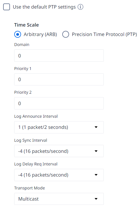

  4. PTPサービスの場合、デフォルト設定が自動的に適用されます。これらの値を変更するには、[_デフォルトのPTP設定を使用]_チェックボックスを選択解除し、必要な情報を入力します。
    • 時間スケール:
      • ARB–UTCオフセット0のUTC形式でタイムスタンプを生成します。(これがデフォルトです)。
      • PTP - 現在のUTCオフセット値でTAI形式のタイムスタンプを生成します。
    • ドメイン-タイムサーバーのPTPドメイン値を入力します。このサーバーと同期するクロックは、同じドメイン値で設定する必要があります。指定できる範囲は0(デフォルト)~127です。
    • 優先度1と優先度2–0~248の値を入力します。値が小さいほど、優先順位が高くなります。
    • [Log Announce Interval]–ドロップダウンリストからオプションを選択します。この対数値は、PTPサーバーからのPTPアナウンスパケットのレートを制御します。デフォルトは1で、これは2秒ごとに1パケットを意味します。
    • [ログ同期間隔]–ドロップダウンリストからオプションを選択します。この対数値は、PTP同期パケットのレートを制御します。デフォルトは-4で、これは毎秒16パケットを意味します。
    • ログ遅延要求間隔–ドロップダウンリストからオプションを選択します。この対数値は、PTP DelayReqパケットのレートを制御します。この設定は、PTPクライアントで指定する必要がある場合もあります。デフォルトは-4で、これは毎秒16パケットを意味します。
    • [トランスポートモード]-[マルチキャスト](デフォルト)、[ユニキャスト]、または[ハイブリッド]を選択します。_[ユニキャスト付与時間]_フィールドに、30~7200の秒数を入力します。

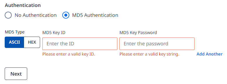

  1. NTPエンタープライズサービスの場合、追加の認証を有効にできます。_MD5認証を_選択し、必要な情報を入力します。
    • [MD5 Type]–キー文字列のタイプを選択します(ASCIIまたは16進)。
    • [MD5キーID]–キーIDを入力します。1~65535の整数が有効です。
    • MD5キーパスワード–10~40文字のパスワードを入力します。[別のオプションを追加]をクリックすると、最大25個のキーを追加できます。
      • HEX パスワードでは、HEX 文字の 0 ~ 9 と A ~ F のみを使用できます。
      • ASCIIパスワードでは、数字、文字、特殊文字を含むすべてのASCII文字を使用できます。

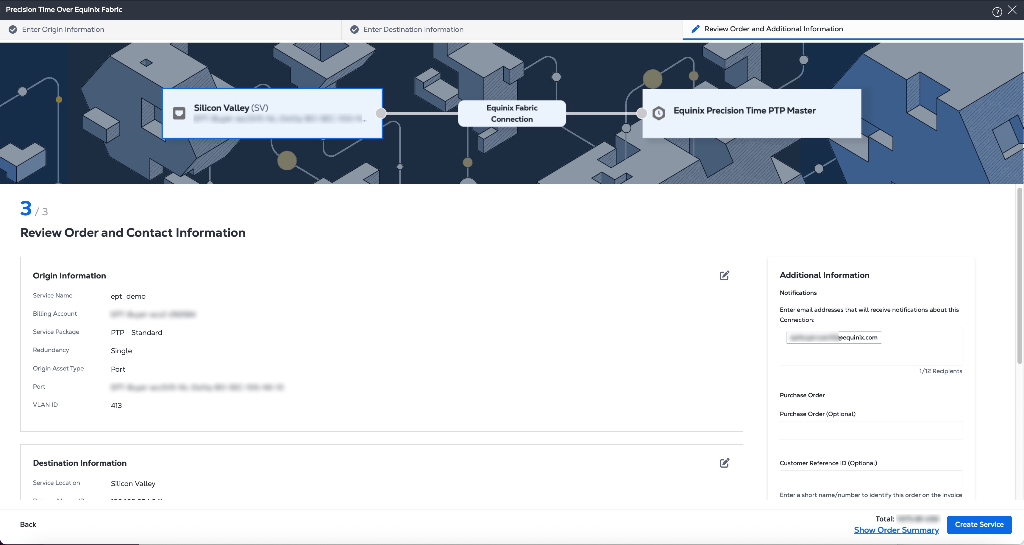

  1. [次へ]をクリックして確認してください。

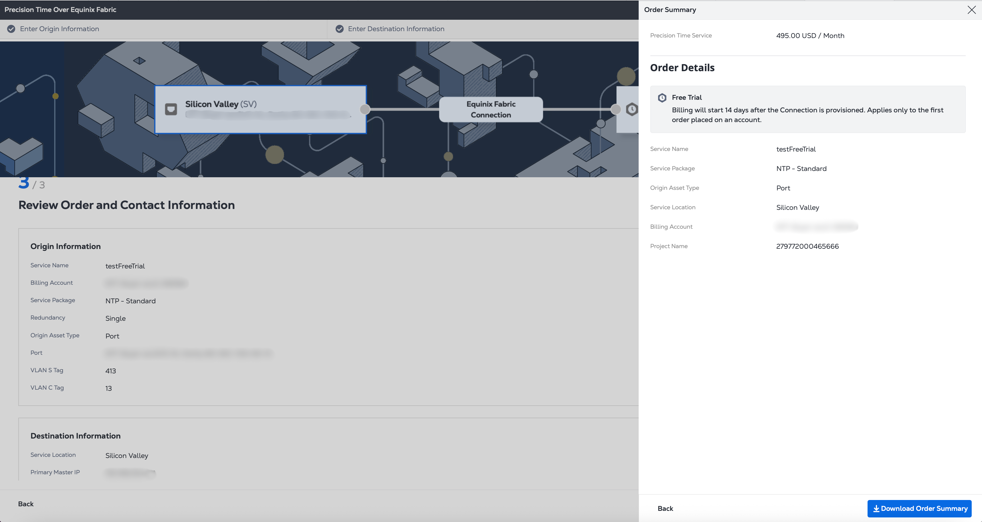

ユーザーは通常どおり注文フロー全体を完了でき、最後にトライアルバナーが表示されます。お客様のアカウントが標準のPrecision Timeの前提条件を満たしている場合、トライアルを有効にするための追加の手順は必要ありません。接続がプロビジョニングされてから14日後に請求が開始されます。トライアルは、アカウントで最初に行われたオーダーにのみ適用されます。

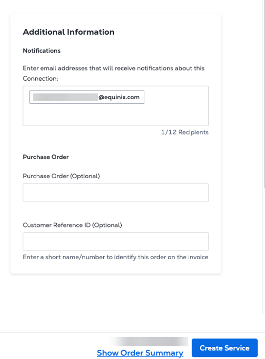

_追加情報_プロンプトで、アカウントに関連付けられているメールアドレスが_通知_フィールドに表示されます。
  1. 通知を受け取るべき人のメールアドレスを追加で入力します。
  2. (任意) PO (発注)番号を入力します。
  3. _(任意)_お客様用参照IDを入力します。

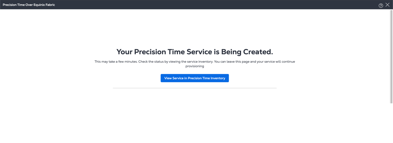

  4. [サービスを作成]をクリックします。ブラウザにプロビジョニングステータスの確認メッセージが表示されます。
次のステップ​
ダッシュボードで新しいサービスを表示できます。Equinix Precision Timeダッシュボードを表示するには、_Precision Timeインベントリで[サービスを表示]を_クリックします。
