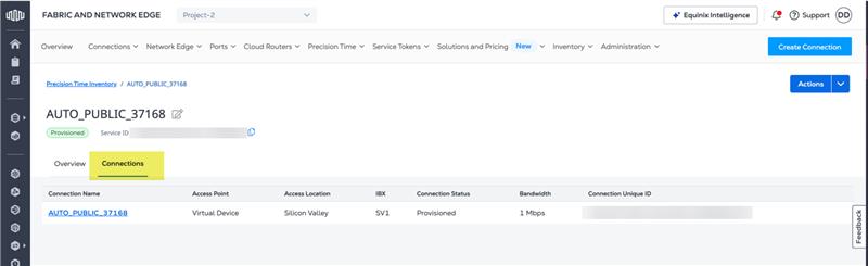

  1. **[接続]**タブをクリックします。
Fabric接続がリストされたサービスの詳細ページの接続タブ

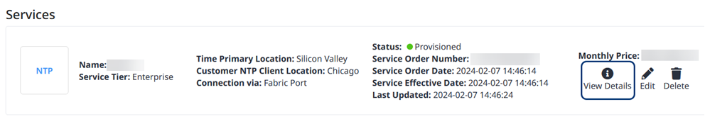

  1. 接続を監視するタイムサービスの接続リンクをクリックします。
詳細の表示、編集、削除のアクションがあるサービスカード

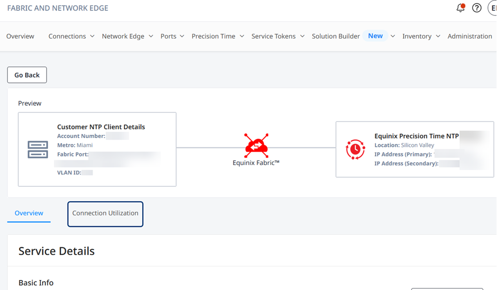

  1. _[接続利用状況]_タブをクリックして、トラフィック統計を表示します。
[接続利用状況]タブがハイライトされた接続の詳細ページ

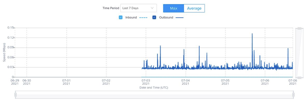

受信トラフィックと送信トラフィックのグラフが表示されます。デフォルトでは、表示される期間は過去7日間です。また、デフォルトでは、最大使用率統計が表示されます。
過去7日間の受信および送信トラフィックの利用状況グラフ

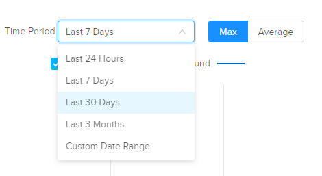

期間は、[期間]ドロップダウンリストを_使用して変更できます。最小値は_過去24時間、最大値は_過去3か月です。_
過去24時間からカスタム日付範囲までの期間ドロップダウンリスト
特定の日付を入力し、その期間のトラフィックを表示するには、[_カスタム日付範囲]を_選択します。
