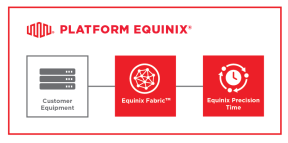

  • 高精度時間(Precision Time)は、ネットワークタイムプロトコル(NTPv3とNTPv4)と_高精度時間プロトコル(PTPv2)を_サポートする。
  • クライアントは、Precision Time NTPまたはPTPプライマリソースに直接接続して時刻を同期する。

サービス層は、高精度時刻NTPまたはPTPプライマリソースへの直接接続を使用して、サイドで同期できるNTPまたはPTPクライアントの数を決定する。直接接続の詳細については、ネットワークモデルと時刻同期を参照。

  • Precision Time PTPは、ローカル接続のUTCから50マイクロ秒以内のタイミング精度を提供する。
  • PTPパッケージの場合、同じメトロ内のオリジンアセットと宛先サービスの場所のみを選択できる。NTPパッケージの場合、リモート接続の精度はわずかに異なる場合がある。
  • 実際の時間精度は、使用している消費モデルと、クライアントデバイスと高精度時間サービスの場所との物理的距離の組み合わせに依存する。実際には、エンドデバイスは指定された許容誤差よりも精度が高い可能性がある。
