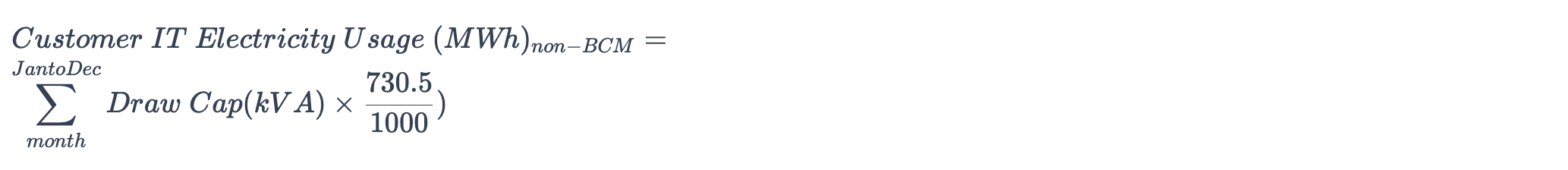

サステナビリティツールが使用するお客様のIT機器の電力使用量データは、利用可能な場合、分岐回路監視(BCM)電力計を通じて収集されます。BCMデータは回路レベルで測定され、毎月のケージレベルの合計に集計され、サステナビリティツールで使用されます。BCMに対応していない少数のサイトや、特定のケージで従量制の電力使用量が利用できないその他の場合は、月ごとのIT使用量が推定されます。
BCMと非BCMのIT使用量の計算は、以下のように決定される:
  • 報告期間中にすべてのBCMデータが入手可能な場合、IT使用量は測定されたBCMデータを使用して計算される。
BCMのデータがある月が1日以上あるが、BCMのデータがない日が1日以上ある場合、BCMの計測データとドローキャップに基づく推定値をミックスして、月間のケージレベルの使用量を推定する。
月次合計が不足している、または不正確であるために報告期間のBCMが不完全である場合、月次合計を推定するために次の手順が実行されます。
  • BCMデータが存在しない月のBCMデータが存在する場合、欠落している月の前後2か月の平均使用量が使用されます。
  • 欠測月の両側にはデータが存在しないが、過去3ヶ月のデータが存在する場合、欠測月の合計には過去3ヶ月のデータの平均が使用されます。
  • 前3カ月の利用可能な値がなく、4カ月前の利用可能な値がある場合、不足する月次合計にはこの値が使用されます。
  • これらのオプションのいずれも利用できない場合、不足する月額合計は、顧客のドローキャップを使用して推定されます。
BCM ITの電力使用量の計算は以下の通り。

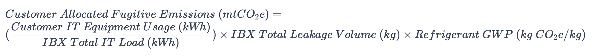

発電機排出量​
発電機の排出量は、オンサイトでの停止によりバックアップ発電機が使用された場合に発生します。水処理植物油は、MA5、PA4、SK1の発電機の消費量に関連しており、他のすべての拠点ではバックアップ発電機にディーゼルを使用しています。
排出物​

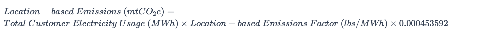

位置情報に基づく排出量​

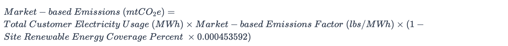

市場ベースの排出量​

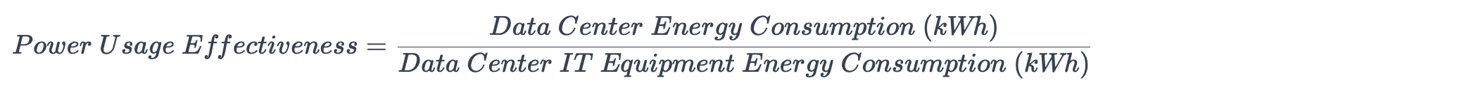

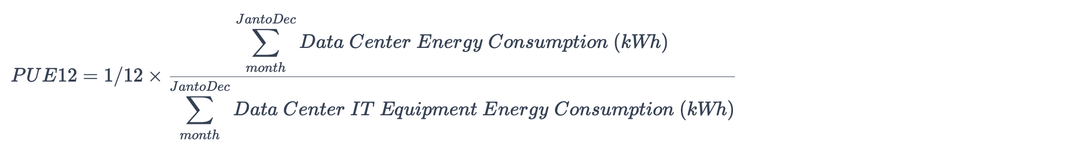

電力使用効果​
サステナビリティツールは、サイトレベルの電力使用効率平均値(12か月)を提供します。PUE12は、1年間稼働しているサイトでのみ利用できます。Equinixは、ISO/IEC 30134-2規格のカテゴリ1に基づいて電力使用効率を計算しています。
