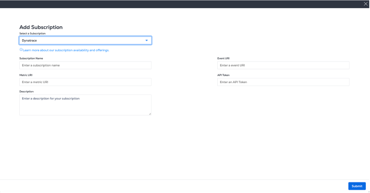

ディナトラケ
Dynatraceサブスクリプションを作成するには、イベントを受信するイベントインデックス、メトリクスを受信するメトリクスインデックス、またはその両方を作成してから、HTTPイベントコレクターを作成します。
- Portal
- API
_[サブスクリプションの追加]_ページで、次のようなDynatrace情報を入力します。
- a サブスクリプション名
- Dynatrace HTTPイベントコレクタのURI
- Dynatraceアクセストークン
- Dynatraceイベントインデックス(必須)
- メトリクスをSplunkに取り込む予定の場合は、Dynatraceメトリクスインデックス
- をクリックし、説明を入力してください(オプション)。
