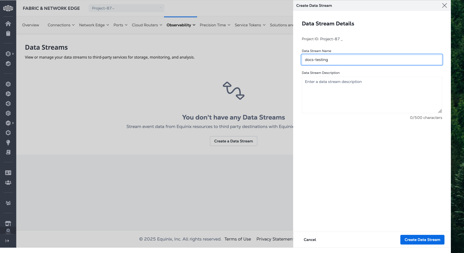

ストリームの作成
- Portal
- API
[カスタマーポータル]>[_ファブリックダッシュボード]_にログインします。
[可視性]メニューから[データストリーム]を選択します。
[_データストリームの詳細]_で、ストリームに名前を付けます。必要に応じて、説明を追加します。_プロジェクトIDには、_現在のプロジェクトIDが自動的に入力されます。コンテキストスイッチャを使用してプロジェクトを変更します。
[データストリームを作成]をクリックします。

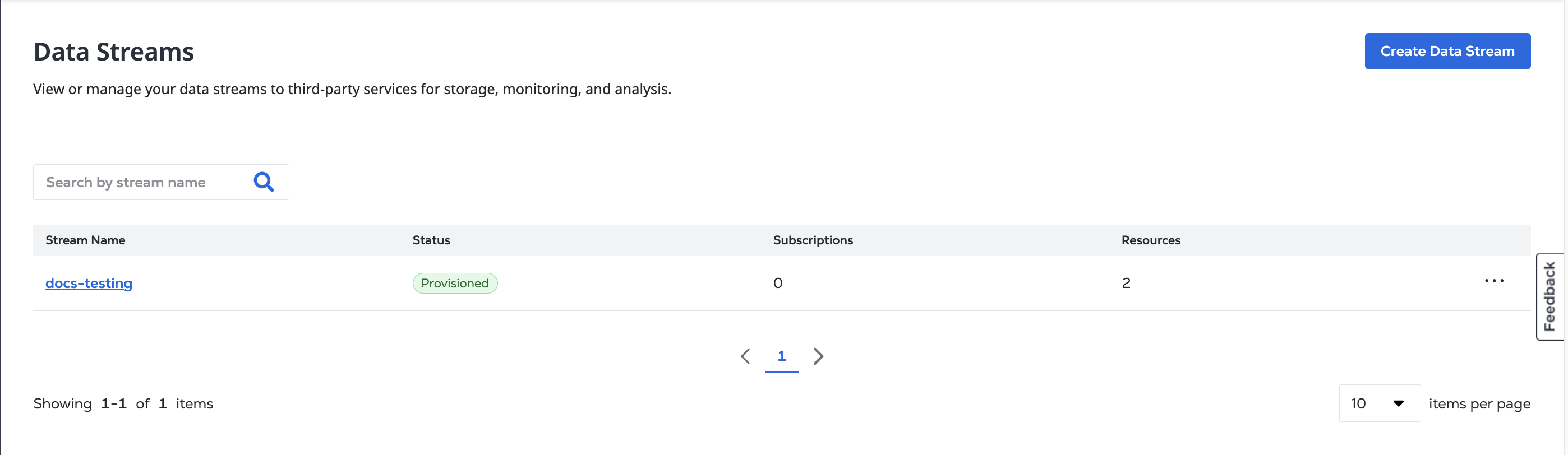

ストリームの表示
- Portal
- API
この表には、データストリーム、そのステータス、ストリームのサブスクリプション数、およびストリームに追加したリソースの数が一覧表示されます。

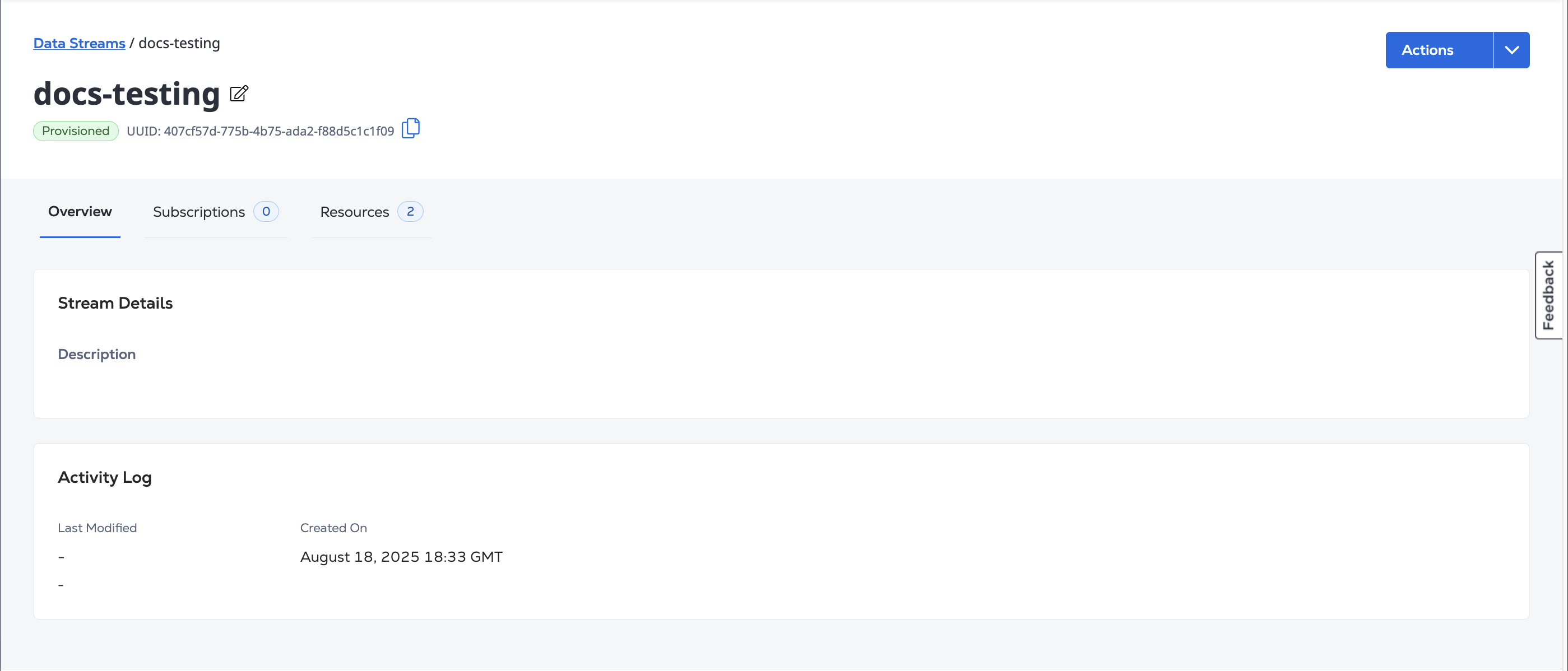

_ストリーム名を_クリックすると、ストリームの_詳細_ページが表示されます。このページには、ストリームの説明と_アクティビティログが_含まれています。
_[サブスクリプション]_タブには、このストリームのサブスクリプションのサブスクリプションリストが含まれ、[_リソース]_タブには、このストリームに追加されたリソースのリソースリストが含まれています。

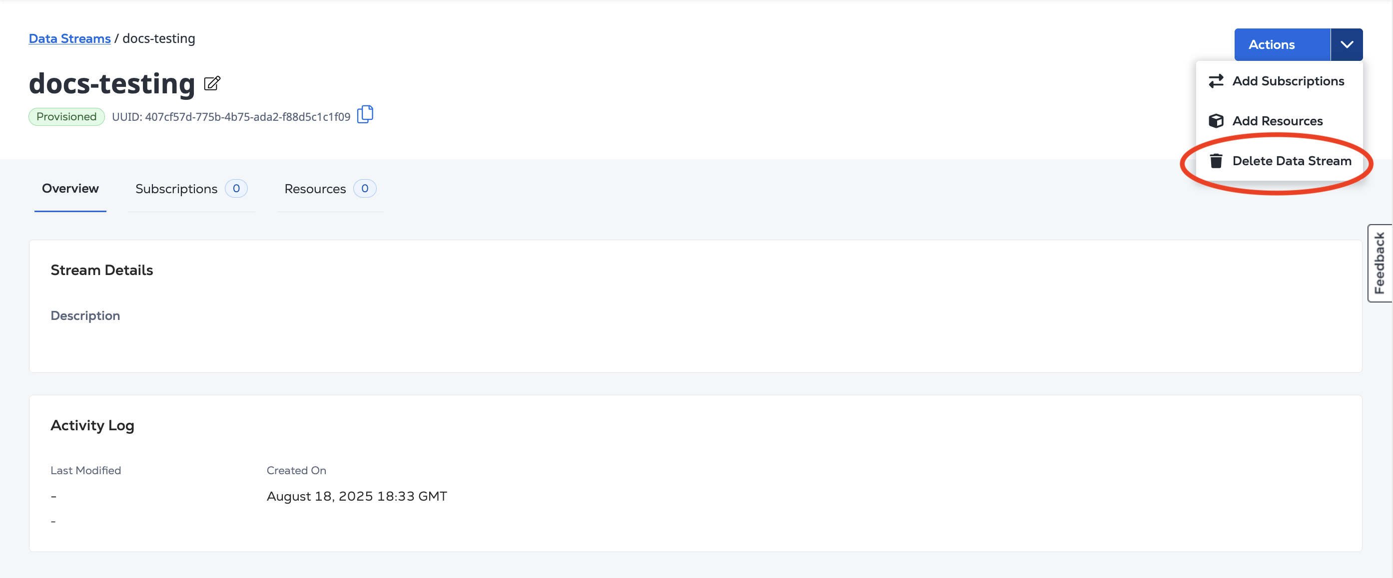

ストリームの削除
- Portal
- API
ストリームを削除するには、ストリーム名を_クリックしてストリームの_詳細_ページを表示します。[アクション]_ドロップダウンから[データストリームの削除]をクリックします。
確認用BOXで、はい、削除をクリックします。
