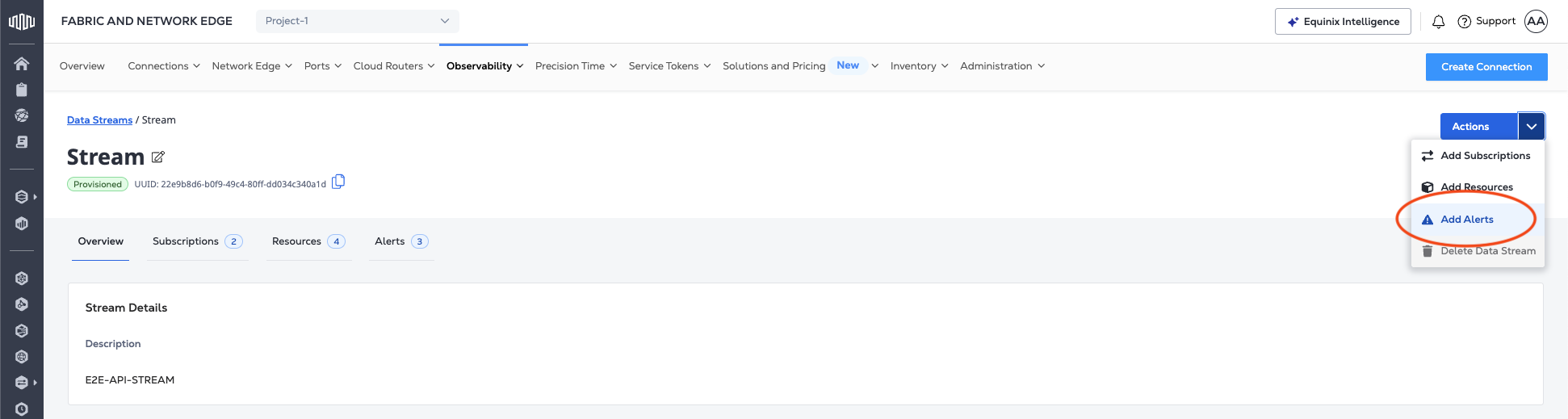

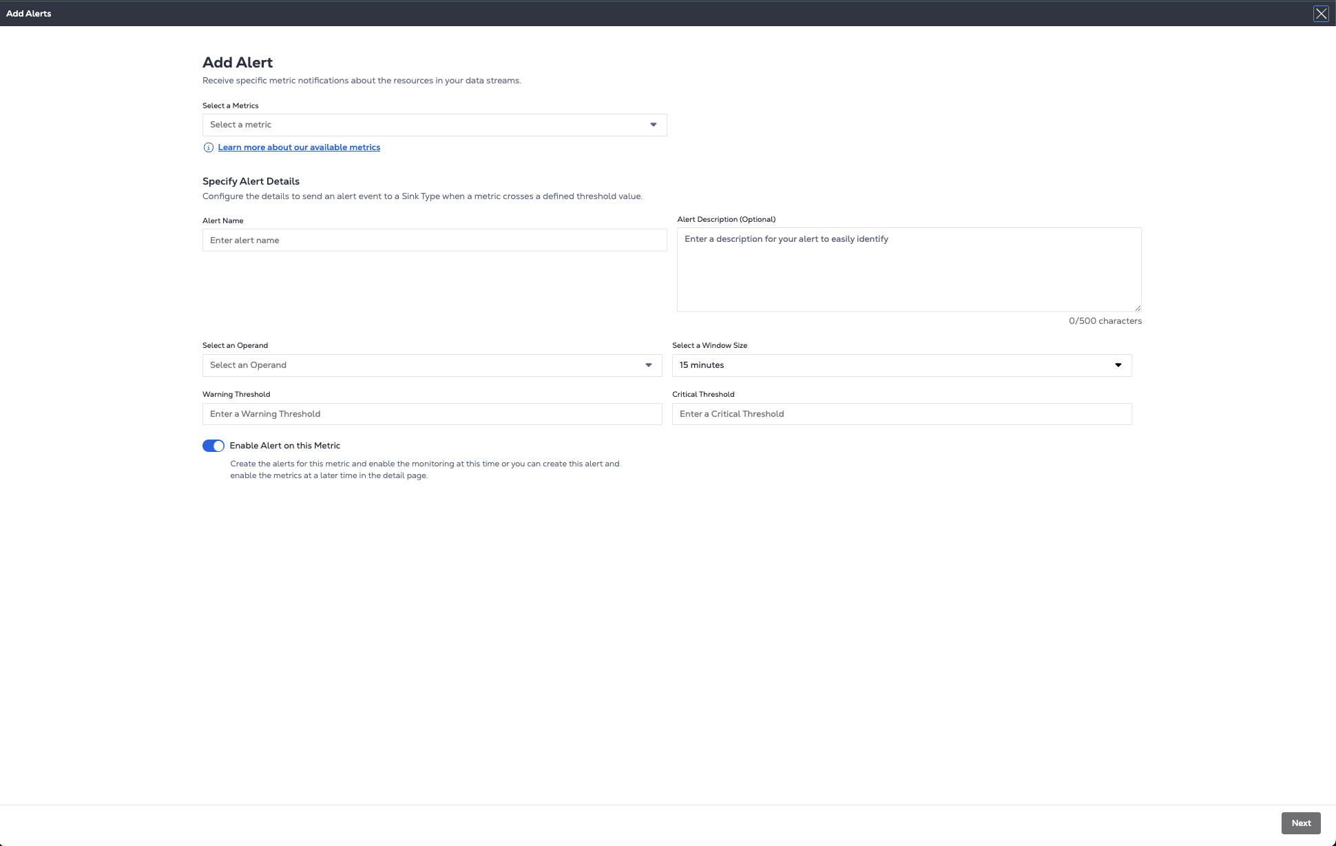

[_可視性]_メニューの[データストリーム]をクリックする。
_ストリームインベントリ_からストリームを選択します。
_[ストリームの詳細]_ページで、[_アクション]ドロップダウンメニュー_から[アラートの追加]をクリックします。
_[アラートの追加]_ページで、ルールのパラメータを入力します。
- _[メトリクスを選択]_ドロップダウンから接続またはポートメトリクスを選択します。
- アラートに名前を付けましょう。
- アラートの説明を追加します(オプション)。
- オペランド値を選択します。
ABOVEまたは。BELOW - ウィンドウのサイズをドロップダウンから選択します。
- [警告しきい値]フィールドで、警告イベントをトリガーする値を設定します。
- _[クリティカルしきい値]_フィールドで、クリティカルイベントをトリガーする値を設定します。
[次へ]をクリック

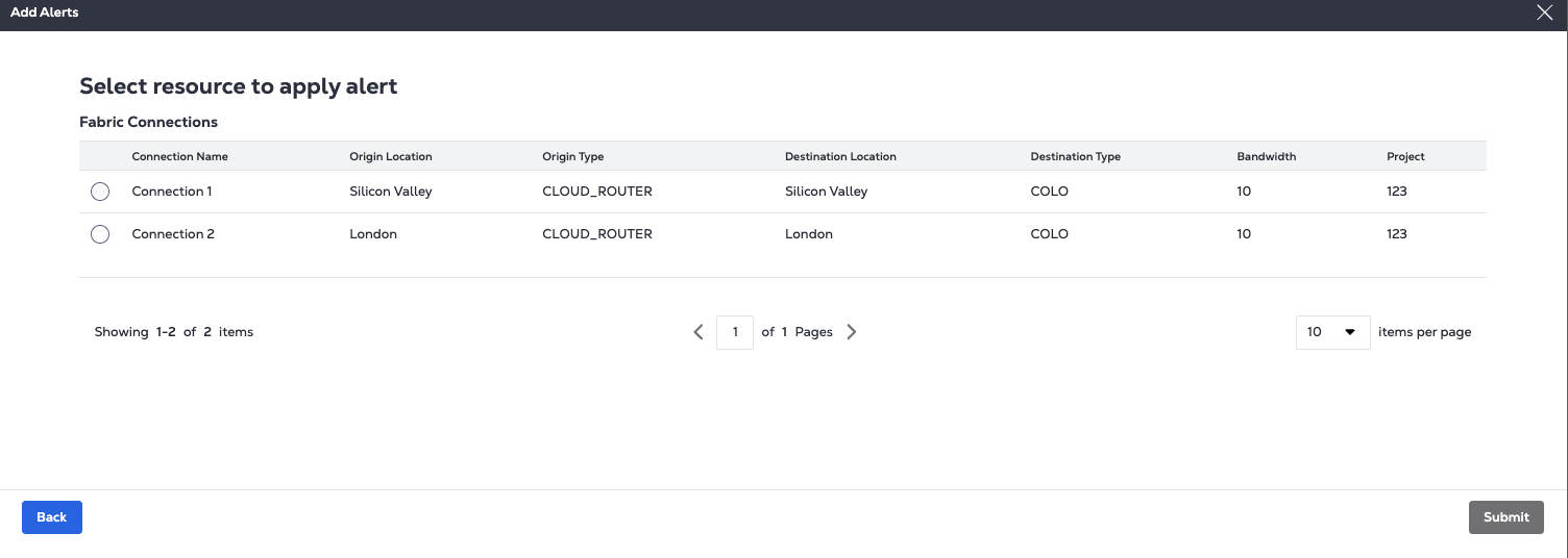

リストからアラートを適用する接続またはポートを選択します。
[送信]をクリックします。

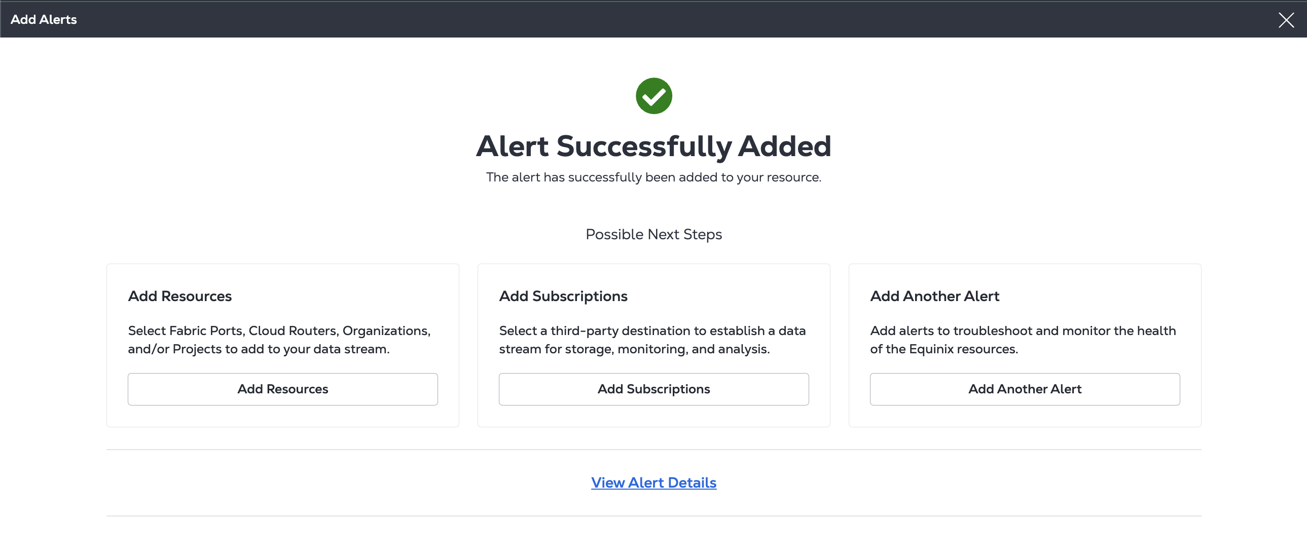

確認画面から、アラートにリソースを追加したり、アラートを受信するためのサブスクリプションをストリームに追加したり、別のアラートを追加したりできます。新しいアラートの詳細を表示するには、[アラートの詳細を表示]をクリックします。

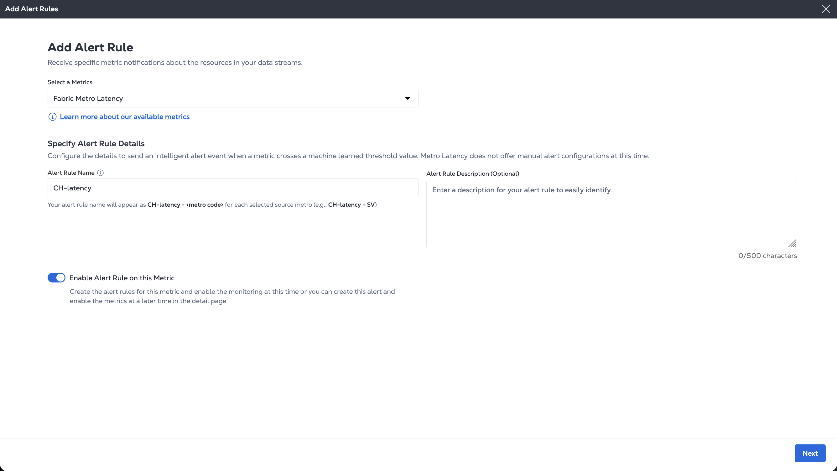

スマートアラートの作成 - 遅延
都市圏を接続しているストリームの場合、レイテンシしきい値のスマートアラートを作成できます。AIを活用したこれらのアラートは、機械学習を使用して都市圏の拠点全体の履歴レイテンシデータを分析し、ベースラインパフォーマンスを確立し、スマートアラートしきい値を生成するため、手動でアラートを構成する必要がありません。
- Portal
- API

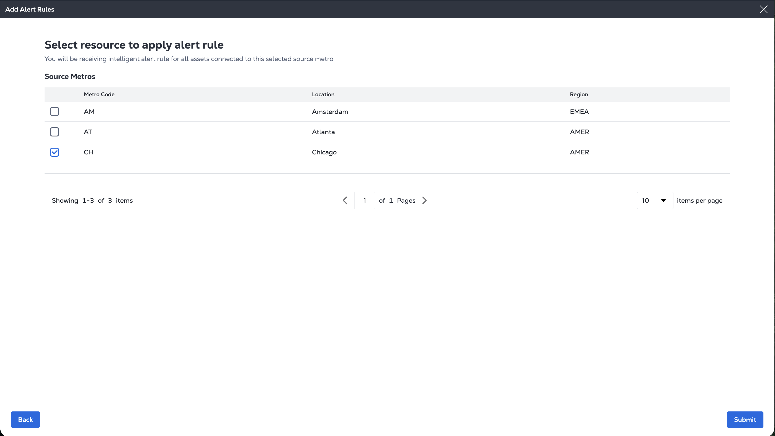

スマートアラートルールを作成するには、アラートの作成と同じ手順に従い、以下を行います。
__[Select a Metric]ドロップダウンメニューから**[Fabric Metro Latency]メ**トリックを選択します。
アラートに名前と説明を付けます(任意)。[次へ]をクリックします。
スマートアラートルールを適用する都市圏を選択します。

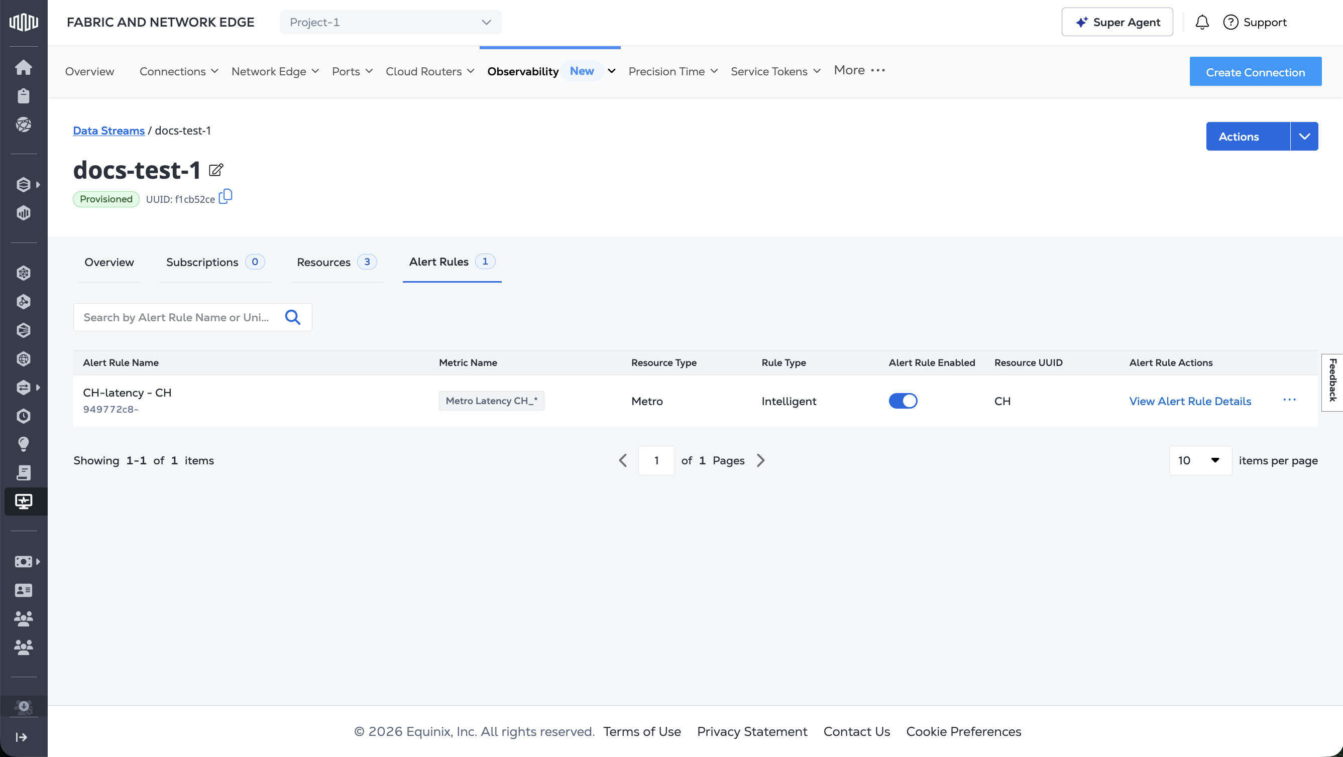

[送信]をクリックする
アラートのリストにアラートが表示されます。

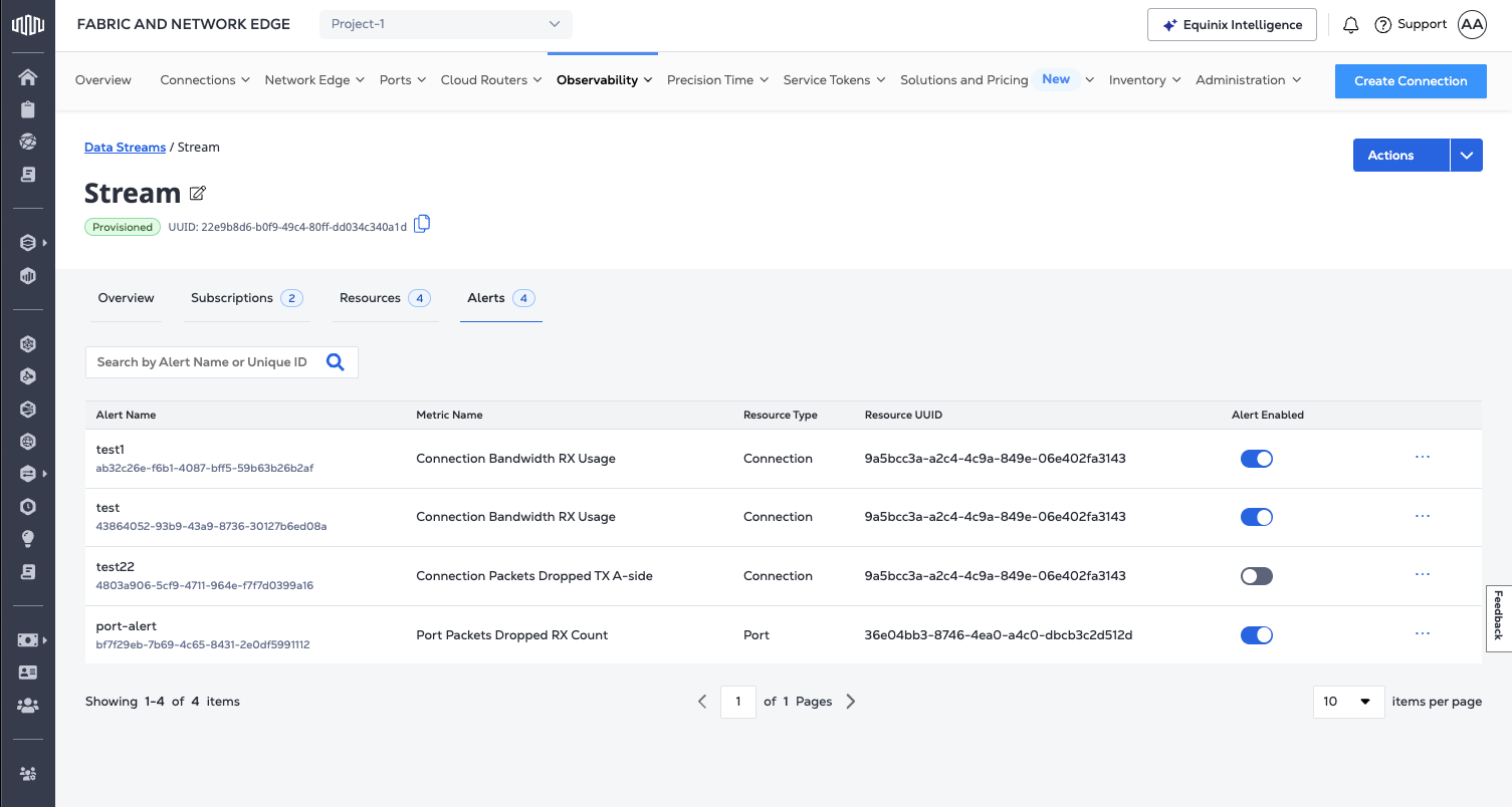

ストリームのアラートリストを見るには:
[アラート]をクリックします。****

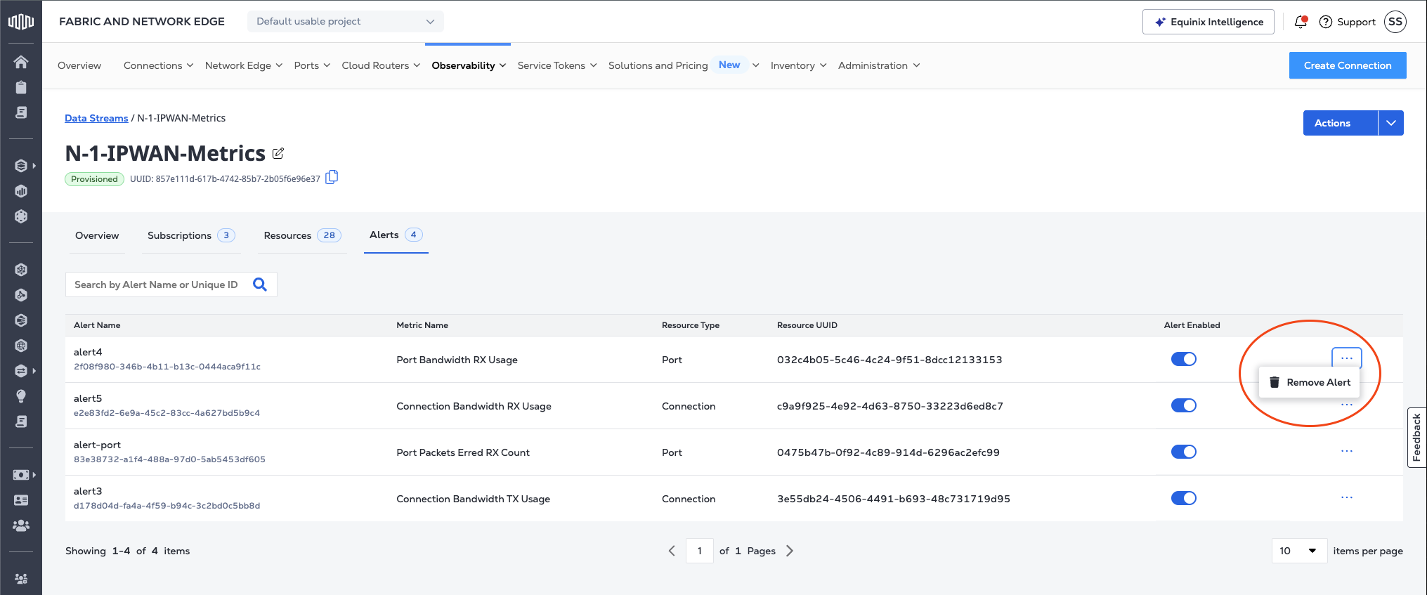

アラートの削除
- Portal
- API
アラートを削除するには
[アラート]をクリックします。****
アラートのリストから、削除するオプションメニューをクリックし、アラートの削除をクリックします。
