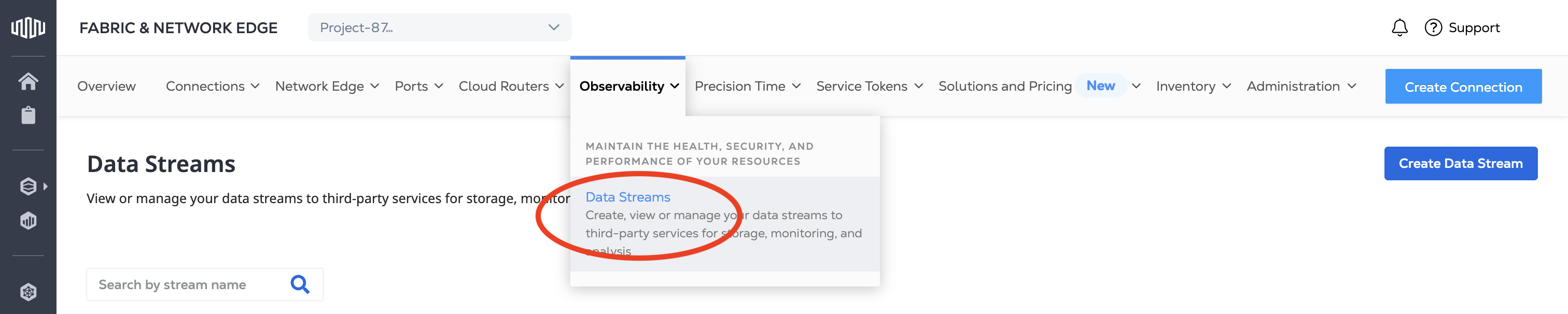

[カスタマーポータル]>[_ファブリックダッシュボード]_にログインします。
[可視性]メニューから[データストリーム]を選択します。

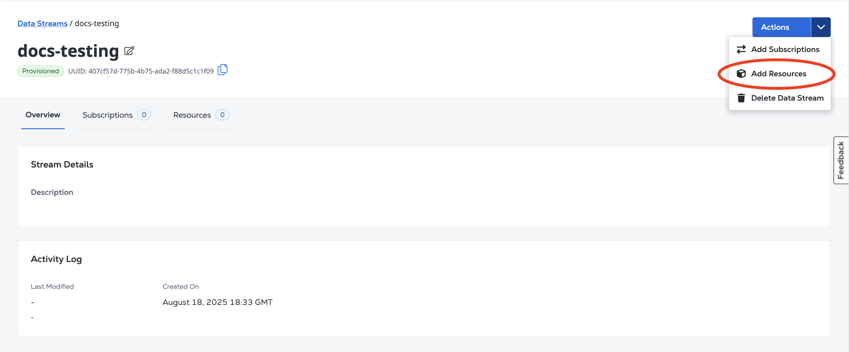

リソースを追加する_ストリーム名を_クリックします。
_アクションドロップダウンメニュー_から、リソースの追加を選択します。

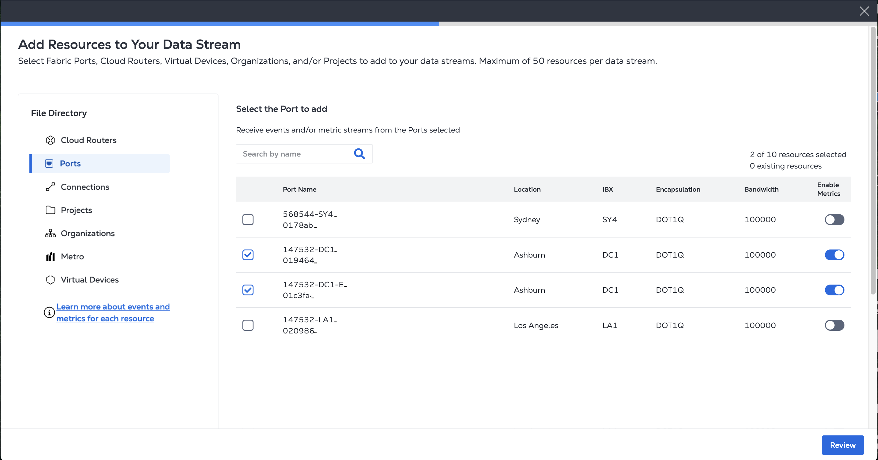

[ファイルディレクトリ]メニューを使用して、使用可能なリソースタイプをフィルタリングします。
ストリームに追加する特定のリソースを選択します。追加されたリソースはイベントデータを送信します。メトリクスも送信したい場合は、_メトリクスを有効にするを_トグルします。必要なリソースを選択したら、[レビュー]をクリックします。

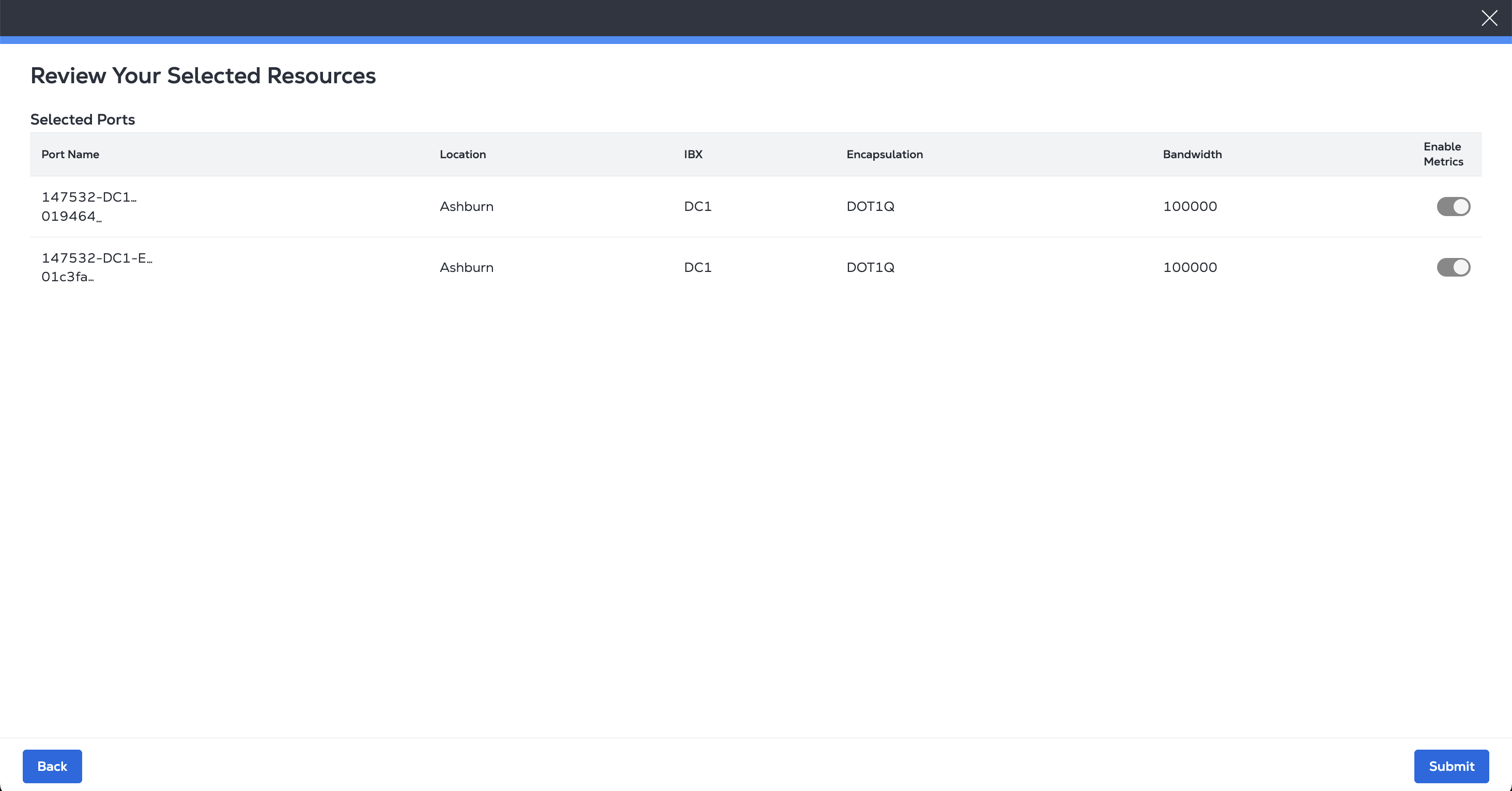

ストリームに添付する資産のリストを確認してください。
[送信]をクリックします。

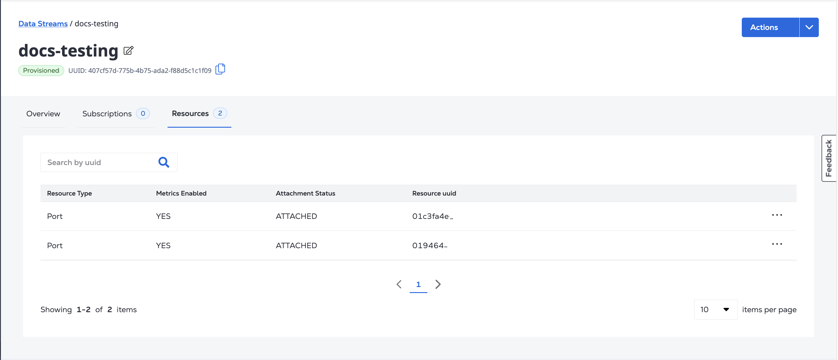

ストリームに追加したリソースのリストを表示するには、_データストリームインベントリ_からストリームを選択します。
[_ストリームの詳細]_ページで、[リソース]をクリックして_リソースリストを_表示します。

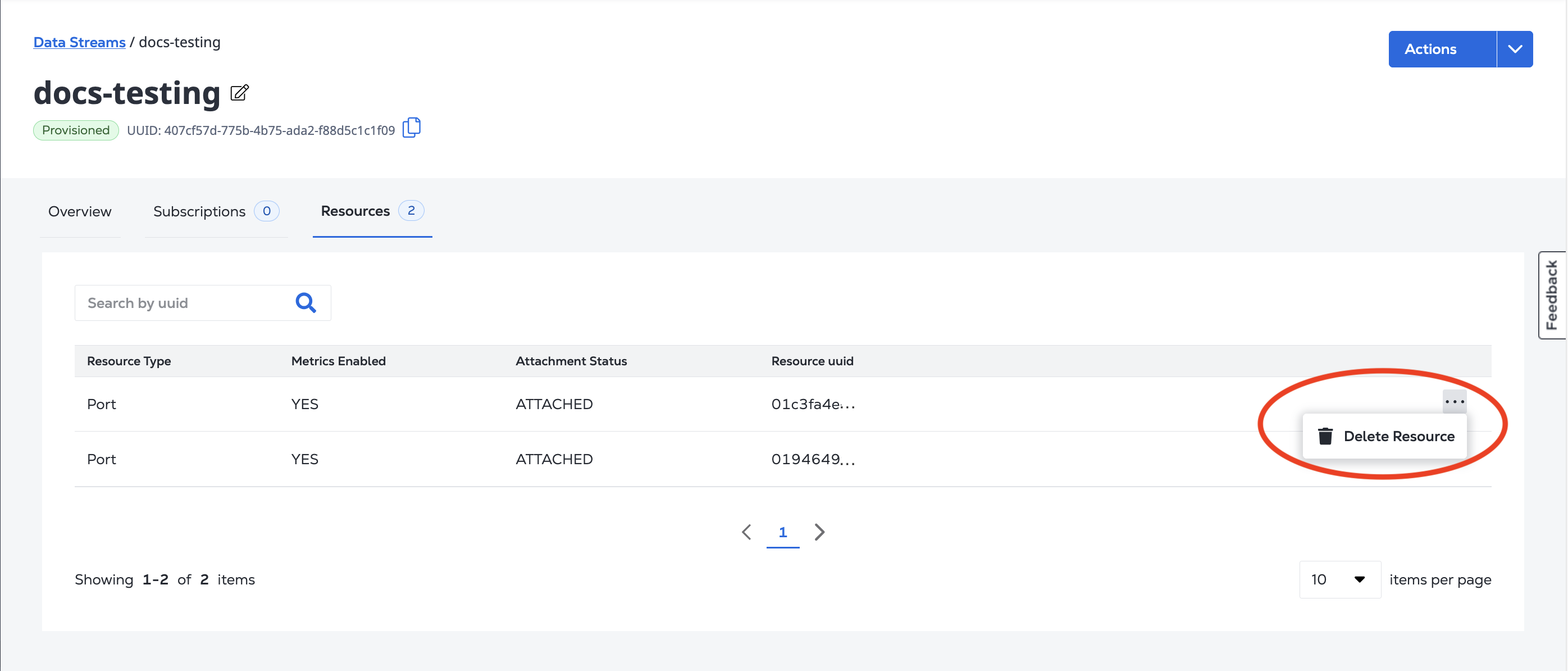

ストリームからリソースを削除するには、_データストリームインベントリ_からストリームを選択します。[_ストリームの詳細]_ページで、[リソース]をクリックして_リソースリストを_表示します。
リソースのオプションメニューから、リソースを削除をクリックする。
