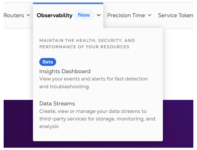

インサイトダッシュボードへのアクセス​
  1. カスタマーポータルにサインインします。
  2. _Fabric Dashboard_に移動します。
  3. [可視性]メニューから、[イン_サイトダッシュボード]を_選択します。
インサイトダッシュボード
または、左側のナビゲーションから[_可視性]を_選択します。
インサイトダッシュボードサイドメニュー

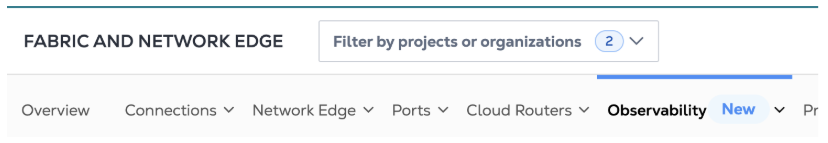

プロジェクトと組織を選択​
Fabric Insightsダッシュボードには、専用のプロジェクトおよび組織セレクタが含まれています。このセレクターを使用して、1つ以上のプロジェクトまたは組織でダッシュボードをフィルターします。
  1. _プロジェクトまたは組織で絞り込みを_クリックする。
インサイトダッシュボードフィルター

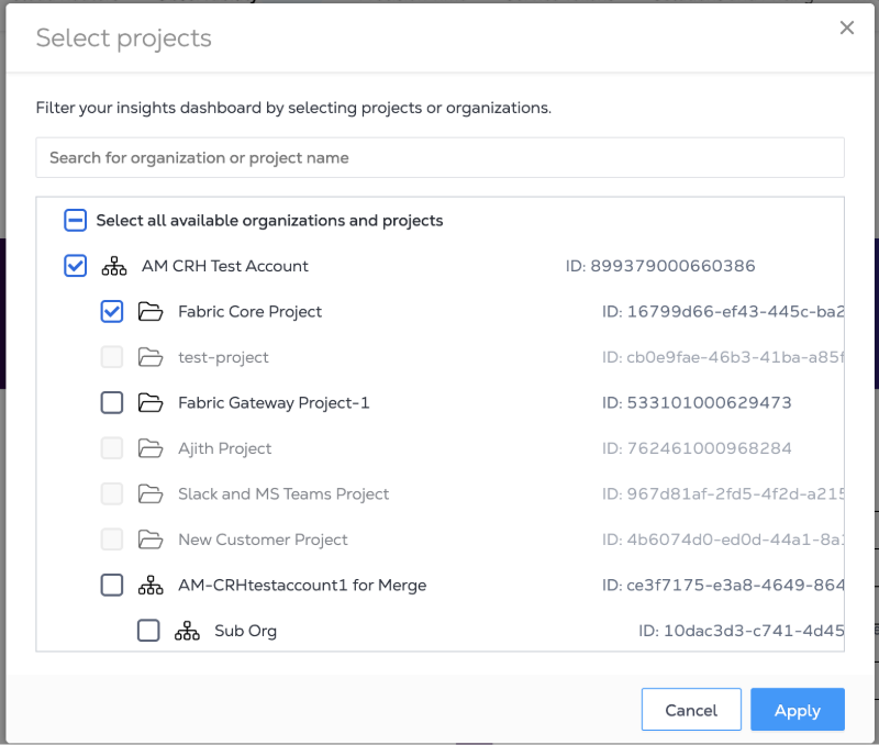

  1. _プロジェクトの選択_ダイアログBOXで、組織名またはプロジェクト名を検索します。
  2. 1つ以上の組織またはプロジェクトを選択します。
  3. 適用をクリックします。
インサイトダッシュボードのプロジェクトセレクター
選択を適用すると、ダッシュボードが更新され、選択したプロジェクトと組織のインサイトが表示されます。

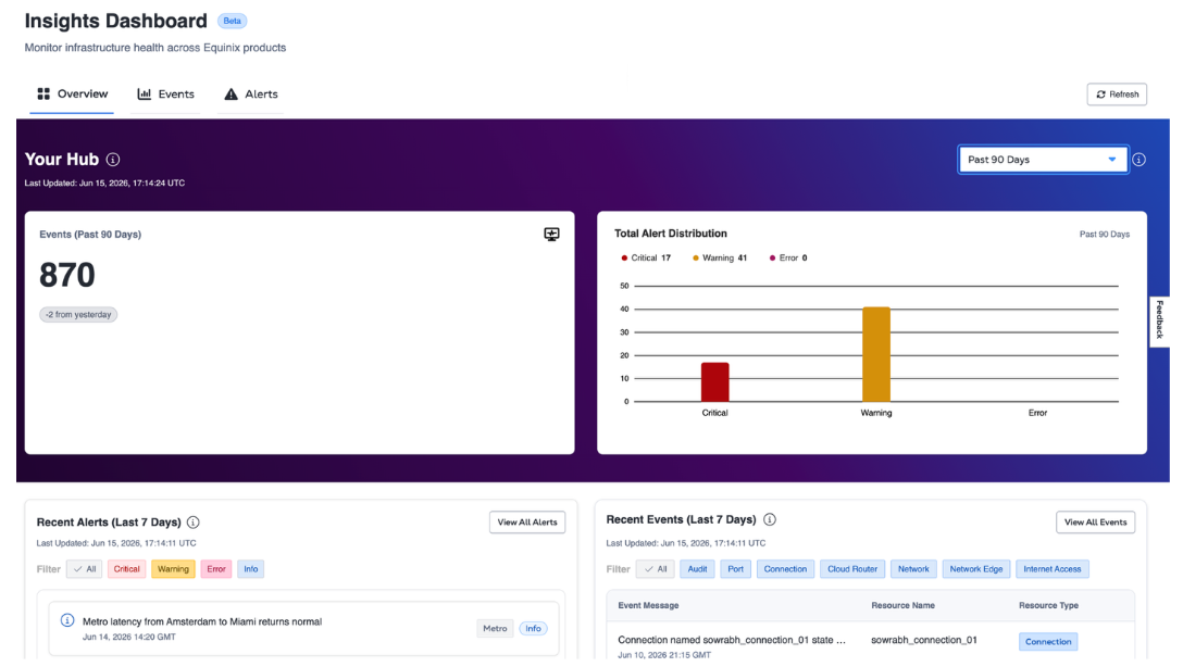

[概要]タブ​
[概要]タブを使用して、Fabricイベントとアラートの概要を取得します。
インサイトダッシュボードの概要
あなたのハブ​
[ハブ]セクションには、選択した時間範囲のイベントとアラートアクティビティの概要が表示されます。主な取り組みは以下のとおりで、これらを通じて、お客様やパートナーが必要な情報へ容易にアクセスできる環境を提供しています。
  • イベント-_イベント_カードには、選択した時間範囲のイベントの合計数が表示されます。
  • 合計アラート分布-[合計アラート分布]グラフには、選択したプロジェクトまたは組織全体のイベント量とアラートの重大度分布が表示されます。アラートは重大度別にグループ化されています。
    • クリティカル
    • 警告
    • エラー
  • 日付範囲セレクター-_日付範囲セレクターを_使用して、_イベント_カードと_アラート合計分布_チャートを更新します。以下の日付範囲オプションを使用できます。
    • 過去24時間
    • 過去48時間
    • 過去72時間
    • 過去90日
    • カスタム日付-過去90日以内のカスタム日付範囲のデータを表示します。
ハブのインサイトダッシュボード

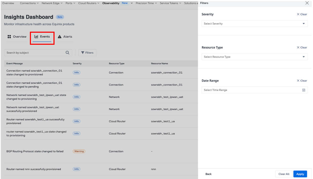

[イベント]タブ​
_[イベント]タブには、選択したプロジェクトや組織全体のFabricイベントの検索およびフィルタリングが可能なテーブルが表示されます。デフォルトでは、[イベント]_タブには過去7日間のイベントデータが表示されます。_日付範囲_フィルターを使用して、過去90日までのカスタム日付範囲を選択します。
_イベント_テーブルには、次のようなイベントの詳細が含まれます。
  • イベント メッセージ
  • 重要度
  • リソースタイプ
  • リソース名
  • 件名
  • 日付時刻
![インサイトダッシュボードの[イベント]タブ
件名でイベントを検索し、フィルターを適用して結果を絞り込むことができます。たとえば、特定のFabricポートに関連するイベントを検索するには、件名パスを次の形式で入力します。/fabric/v4/ports/{portId}ここで、はportIdポートのUUIDです。/fabric/v4/ports/f14420a5-45e9-4b4f-b3c9-034609c7a191
テーブルをフィルタリングするには、[フィルタ]をクリックします。サポートされているフィルタは次のとおりです
  • 重要度:クリティカル、エラー、情報、警告の複数選択サポート
  • リソースタイプ:監査、クラウドルーター、接続、インターネットアクセス、ネットワーク、Network Edge、ポート、Precision Time、およびサービストークン。
  • 日付範囲

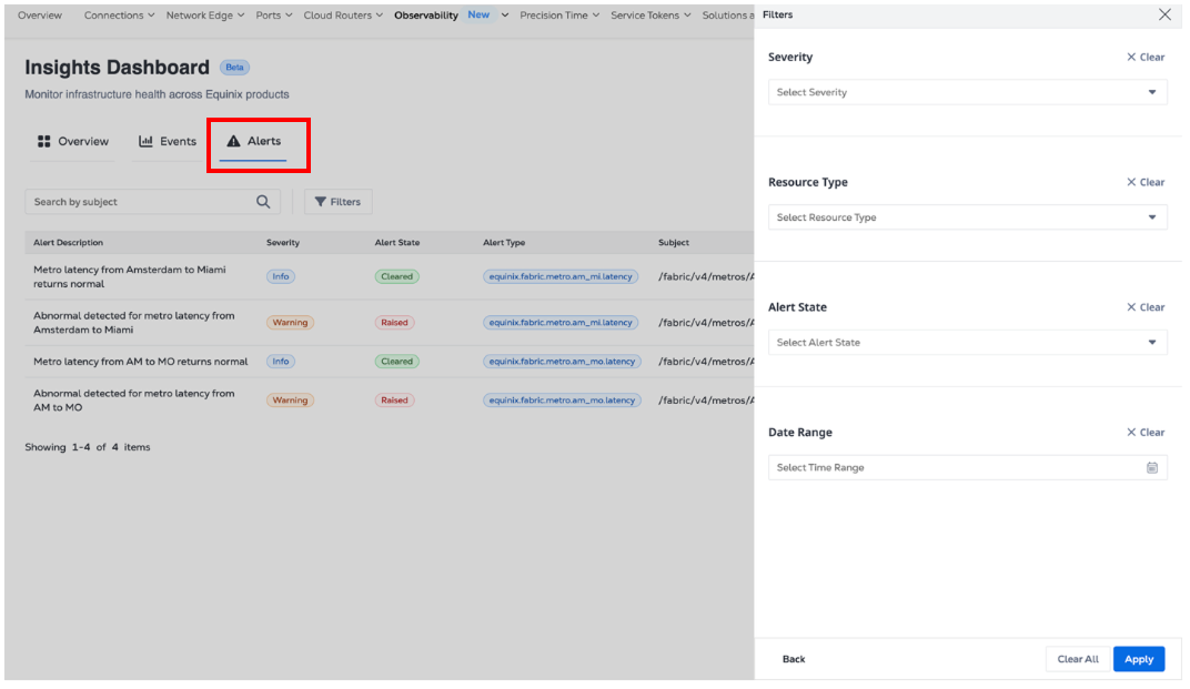

[アラート]タブ​
[アラート]タブを使用して、選択したプロジェクトおよび組織全体のアラート履歴、アラート状態、および重大度を確認します。_[アラート]_タブには、検索可能でフィルタリング可能なアラートのテーブルが表示されます。
_アラート_テーブルには、以下の詳細が含まれています。
  • アラートの説明
  • 重要度
  • アラート状態
  • アラート タイプ
  • 件名
  • リソースタイプ
  • 日付時刻
デフォルトでは、[アラート]__タブには過去7日間のアラートデータが表示されます。_日付範囲_フィルターを使用して、過去90日間までのカスタム範囲を選択します。
インサイトダッシュボードのアラートフィルター

フィルタ​
重要度レベル、リソースタイプ、またはカスタム日付範囲を選択するには、[**フィルタ]を選択します。**選択したビューに応じて、以下のフィルターを使用できます。
  • 重大度-重大、エラー、致命的、情報、警告の重大度をフィルタリングするための複数選択サポート。
  • リソースタイプ- ASN、クラウドルーター、接続、インターネットアクセス、都市圏、ネットワーク、Network Edge、ポート、Precision Time、およびサービストークン。
  • アラート状態-クリアおよび発生時の複数選択サポート
  • 日付範囲
メモ
アクティブなアラートのステータスは常にであるRaisedため、そのビューでは_アラート状態_フィルタは使用できません。情報アラートは、[_アクティブなアラート]_ビューからも除外されます。
