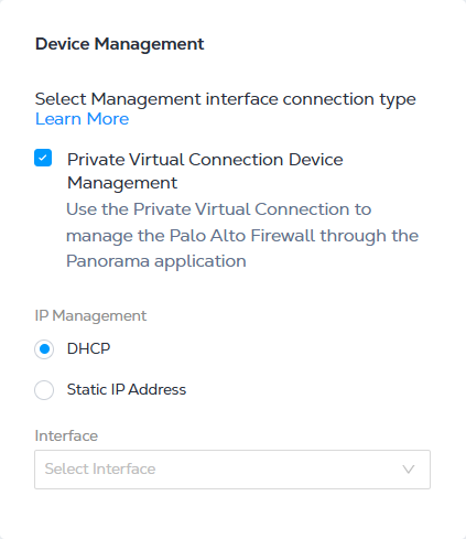

デバイス管理​
VMシリーズファイアウォールにEquinixパブリックIPアドレスを設定する場合は、DHCPまたは静的IPを使用して管理インターフェイスを設定できる。
デバイス管理オプションを入力するときに、次のIPアドレスオプションのいずれかを選択する。
  • DHCP - IPアドレスを自動的に割り当てるネットワーク管理プロトコル。
  • 静的IPアドレス- IPアドレス、サブネットマスク、デフォルトゲートウェイ、およびインターフェイスを入力する。
デバイス管理オプション
