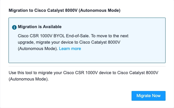

- 移行したいCisco CSR1000Vの自己構成デバイスを選択します。Cisco CSR1000V BYOLが販売終了になったことを示すバナーが表示されます。
- ツール タブをクリックします。
- クリック今すぐ移行.

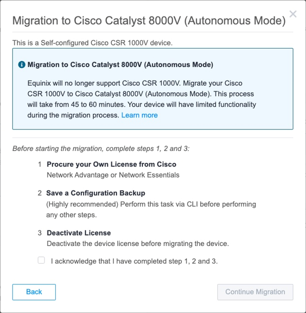

- Ciscoからライセンスを取得する(Network AdvantageまたはNetwork Essentialsのいずれか)。
- CLIで設定のバックアップを保存します。
- 旧ライセンスを無効にする
- 選択ステップ 1、2、3 を完了したことを認めます.
マイグレーションを続ける をクリックします。

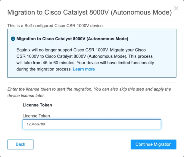

ライセンストークンとスマートライセンスサーバーのURLを入力します。このステップは省略可能で、デバイスのライセンスは後で手動で適用することができます。

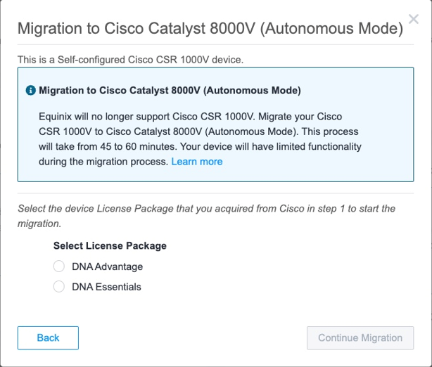

ライセンスパッケージを選択します(DNA Advantage または DNA Essentials)。

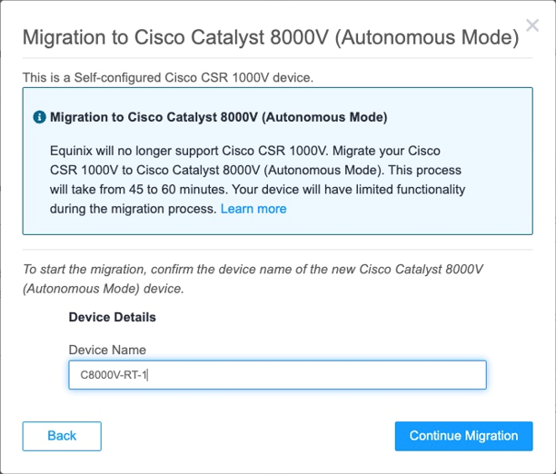

移行ツールで確認したCatalyst8000Vルーターのホスト名とデバイス名を確認します。
- デバイス名は、ネットワーク・エッジ・ポータルで使用される識別子です。
- ホスト名は、VNFのコンフィギュレーションで設定された名前です。
移行後にこれらの名前を変更したい場合は、適切なフィールドにデバイス名とホスト名を入力します。

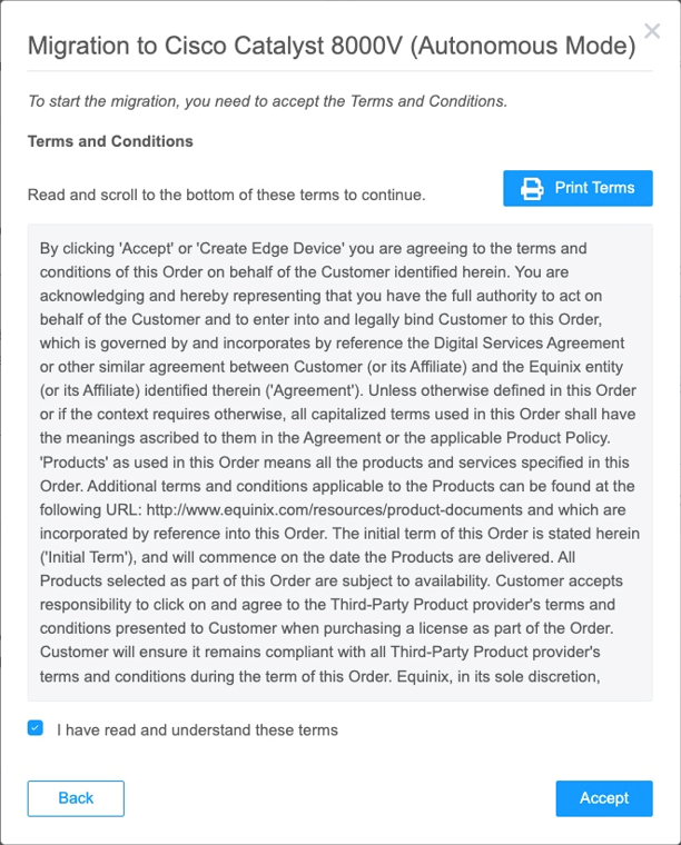

利用規約 をご確認ください。これらの条件を読み、理解しましたを選択し、同意する をクリックします。

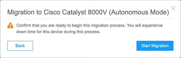

確認ボックスで、移行開始 をクリックします。

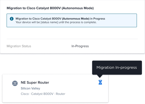

移行が開始されると、移行セクションのステータスが進行中 に変わります。移行セクションに進行中 のステータスが表示されます。上部のデバイスカードにカーソルを合わせると、ステータスが移行中 に変わります。
移行が正常に完了すると、デバイスの詳細ページのステータスアイコンがProvisioned に変わります。

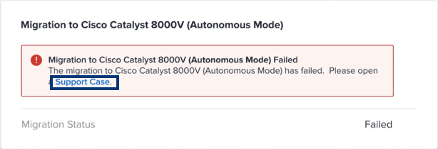

移行に失敗すると、警告プロンプトが表示されます。サポートケース リンクをクリックして、サポートケースを開きます。
