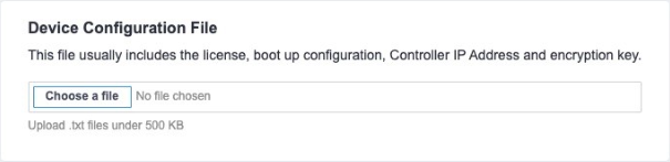

設定ファイル​
  • Aviatrixスポークエッジデバイスには、Aviatrix Edge Controllerポータルで生成されるブートストラップ構成ファイル(Aviatrixのデフォルト構成ファイル)が必要である。生成されたファイルが呼び出される。cloudinit ZTP.txt
  • どちらのタイプのAviatrixエッジデバイスにも、ライセンス、起動構成、コントローラIPアドレス、暗号化キーを含むデバイス構成ファイルが必要である。デバイス構成ファイルセクションでこのファイルをアップロードする。

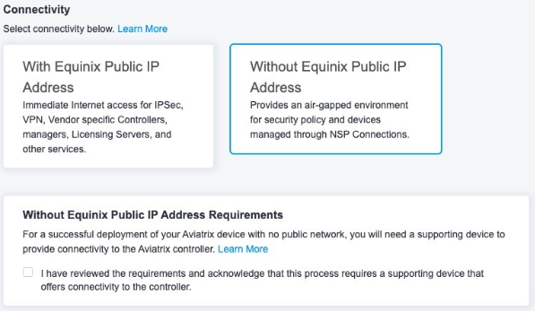

接続オプション​
接続タイプ機能は、Aviatrix Edge VNFで使用可能。この機能では、EquinixからのパブリックIPアドレスの有無にかかわらず、仮想インターフェイスを含めるオプションを提供する。パブリックIPアドレスなしでVNFを起動するオプション仮想デバイスをインターネットから分離する必要があるユースケース。その後、ユーザーはプライベートネットワークまたは仮想接続からデバイスを管理できる。
以下の表は、選択肢とその違いをまとめたものである。
EquinixパブリックIPアドレスを使用EquinixパブリックIPアドレスなし
ユースケースこのオプションにはEquinixのパブリックIPアドレスが付属しており、仮想デバイスを管理するための仮想接続を追加する必要はありません。このオプションは、Equinixが割り当てたパブリックIPアドレス割り当てを削除し、デバイス作成後にVNFをインターネットから分離する。このオプションは、デバイスをコロケージ内またはプライベート仮想接続を介して実行されるソフトウェアで管理する必要があるシナリオに適している。
インターネット接続タイプEquinixからのパブリックIPアドレスがインターフェイスに割り当てられ、インターネットからアクセスできる。  ユーザーは、すでにインターネットに接続されているサポートデバイス(例えば、別のルータVNF)にAviatrixデバイスを接続することもできる。EquinixからのパブリックIPアドレスは含まれない。前提条件として、サポートするデバイス(例: EquinixパブリックIPアドレスを持つルータ)を最初に作成し、デバイスリンクグループ(DLG)を作成する必要がある。Equinix IPアドレスのないAviatrixエッジデバイスは、すぐにAviatrixコントローラに接続できるように、DLGに接続できる。
アクセスコントロールリストアクセスコントロールリスト(ACL)を作成し、VNFインターフェイスへのトラフィックを制限する。ACLオプションが使用できない任意のプライベート仮想接続からのトラフィックに対して追加の補償制御を実装できる。
インターフェースマッピングEquinix IPアドレスを持つAviatrixエッジデバイスでは、eth0~eth9(合計10インターフェイス)が使用可能。Eth2は、パブリックIPアドレスが割り当てられるWANインターフェイスとして排他的に予約されている。 eth0からeth1、eth3からeth9はDLGへのマッピングに使用できる。eth0, eth3からeth9はCSPまたは仮想接続に接続できる。Equinix IPアドレスのないAviatrixエッジデバイスでは、eth0~eth9(合計10インターフェイス)が使用可能。eth0からeth9はDLGへのマッピングに使用できる。eth0、eth2からeth9はCSPまたは仮想接続に接続できる。
ACLテンプレートのアップロードとインターネット帯域幅の追加は、エクイニクスのパブリックIPアドレスでのみ可能です。
メモ
**[Without Equinix Public IP Address]**タイプを選択した場合、サポートデバイスを介してインターネット接続を提供する必要があり、サポートデバイスはデバイスリンクグループ(DLG)を使用してAviatrixエッジデバイスに24時間以内に接続される。Aviatrixが提供するcloudinit ZTPファイルは、生成後24時間のみ有効である。インターネットが利用できないためにEdgeデバイスが24時間以内にAviatrixコントローラーに接続できない場合、cloudinit ZTPファイルを再生成し、デバイスを再作成する必要がある。
