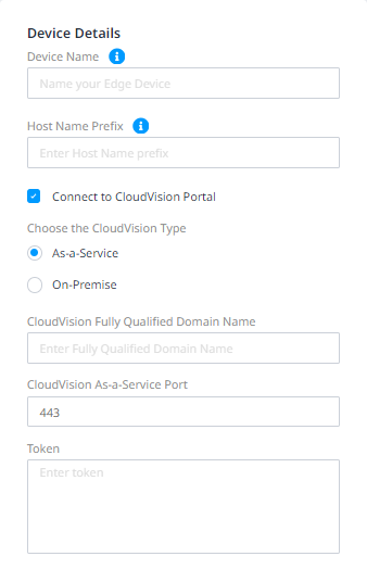

Arista CloudEOSルータデバイスの作成
Arista CloudEOS Router デバイスを作成するときは、以下のベンダー固有の構成オプションを考慮してください。
アリスタネットワークスからのライセンス持込み(BYOL)ファイルが必要になります。デバイスの作成が完了し、デバイスが使用可能になった後、ライセンスファイルを手動でアップロードする必要があります。必要に応じて、vEOS(スループット)とIPSecの追加ライセンスが必要になります。詳しくは、アリスタのドキュメントを参照してください。
_デバイスの詳細を_指定する場合、 _[CloudVisionポータルに接続]_オプションが自動的に選択されます。
CloudVisionに接続する場合:
- CloudVisionのタイプを選択–CloudVisionのタイプとして「_サービスとして」_または「オン_プレミス」を_選択します。
- _サービスとして_選択した場合:
- CloudVision Fully Qualified Domain Name - FQDN を入力します。
- CloudVision As-a-Service Port - デフォルトの Port 値があらかじめ入力されていますが、変更できます。
- Token - CloudVision トークンを入力します。
- _オンプレミスを_選択した場合:
- CloudVision IP Address - IP アドレスを入力します。
- CloudVision On-premise-Port - デフォルトのPort値があらかじめ入力されていますが、変更できます。
CloudVisionポータルに接続しない場合は、「_CloudVisionポータルに接続」_の選択を解除してください。
