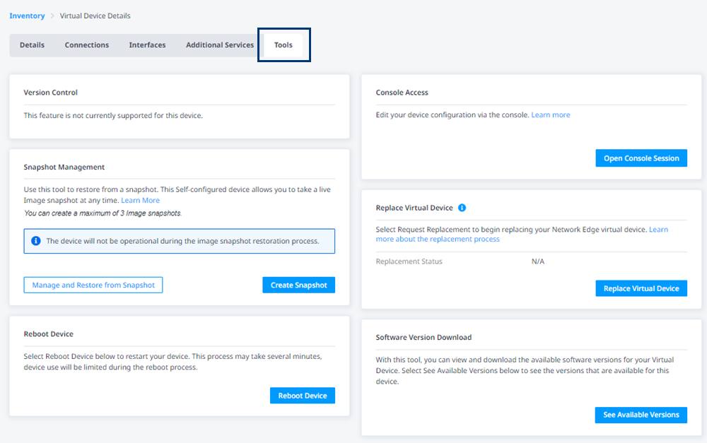

  4. デバイス名をクリックし、[ツール]をクリックします。
    仮想デバイスの詳細ツールタブがハイライトされ、スナップショット、再起動、コンソール、交換、ソフトウェアバージョンカードが表示されます

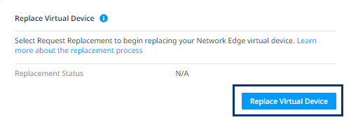

  5. **[仮想デバイスの交換]**セクションで、[仮想デバイスの交換]をクリックします。
    ![[仮想デバイスを交換]セクションで[仮想デバイスを交換]ボタンが強調表示されていること

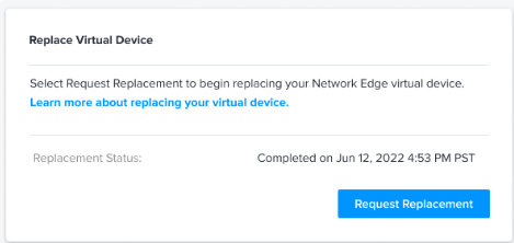

    [交換をリクエスト]をクリックします。
    交換ステータスと「交換をリクエスト」ボタンが表示されている仮想デバイスカードを交換します

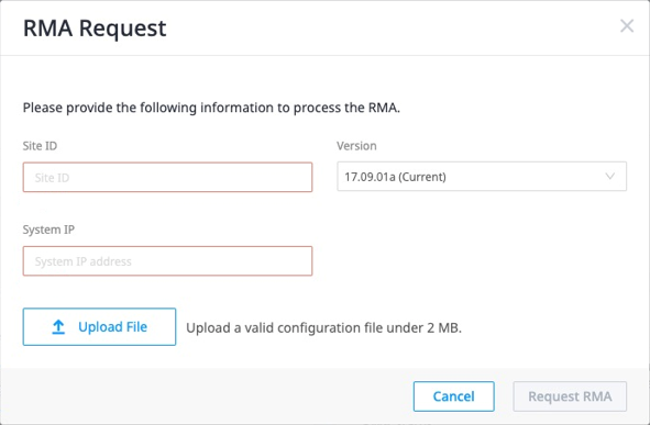

  6. リクエストBOXで、サイトIDとシステムIPを入力し、[ファイルのアップロード]をクリックしてブートストラップファイルをアップロードします。
    情報
    **システムIPは、**障害が発生したデバイスのIPとは異なる必要があります。ただし、交換するデバイスと同じサイトIDを使用することを強くお勧めします。
    メモ
    ブートストラップのファイル拡張子は**.cfg**で、ファイルサイズは2MBを超えることはできません。
    サイトID、システムIP、バージョン、ファイルのアップロードフィールドがあるRMAリクエストダイアログ
