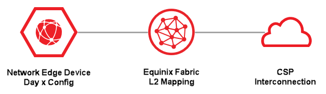

0日目のコンフィギュレーション
Equinixは、構成テンプレートに基づいてNetwork Edgeデバイスの初期構成または0日目構成を作成し、展開されたすべてのNetwork Edgeデバイスに適用します。0日目の構成は永続的であるため、最初に展開され、リカバリされたすべてのNetwork Edgeデバイスが0日目の同じテンプレートを持つようになります。
テンプレートはデバイスの種類によって異なります。
1日目の構成
Day1の設定は、お客様が設定するもので、例えば、NTP、Syslog、SNMPトラップ送信先など、全機器に共通する設定です。
2日目...Nコンフィギュレーション
2日目以降のコンフィギュレーションは、お客様のデバイス独自のものを作成していただきます。
1日目または2日目の..N構成を復元するプロセスは、デバイスによって異なり、リカバリページで説明されています。

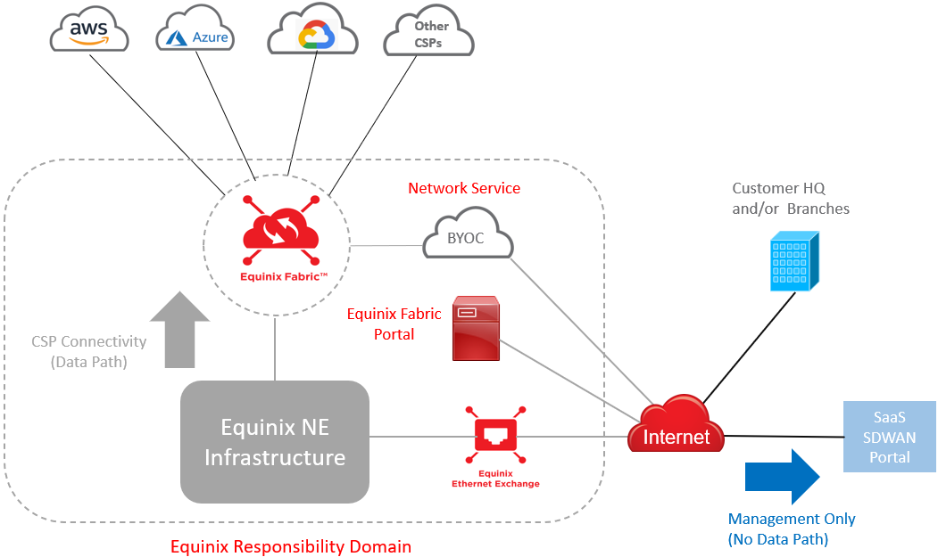

SD-WANサポートの責任
SD WANの問題を解決する責任は、問題の性質によって異なります。一部の問題はEquinixが責任を負うものと、他の問題はデバイスベンダーに問い合わせる必要があります。
この表は、SD-WAN の一般的な問題をリストアップし、責任者を示しています。

デバイス構成の責任
Network Edgeサービスを使用する場合、Equinixは、仮想デバイスと付随サービスをサポートするインフラストラクチャを担当します。これには、デバイスのライフサイクル管理、仮想接続、デバイスのリンク、デバイスのバックアップとリカバリが含まれます。
仮想デバイスの構成と使用は、お客様の責任になります。エクイニクスでは、ベンダー固有の構成やユースケースのサポートは行っていません。
Network Edgeポータルでは、SNMP、Syslog、NTPを設定できません。これらはSSHを使用してのみ設定できます。
BGP、VPN、Device link、SSHキーは、エクイニクスで初期設定されている場合、ポータル上で設定できます。
デバイス管理ソリューションに応じて、Network Edge では、Network Edge デバイス責任の区分に関する以下のシナリオが適用されます。
