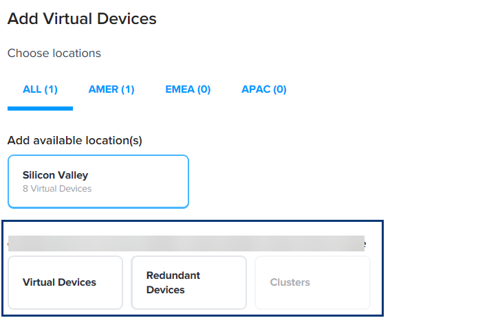

場所を選ぶ​

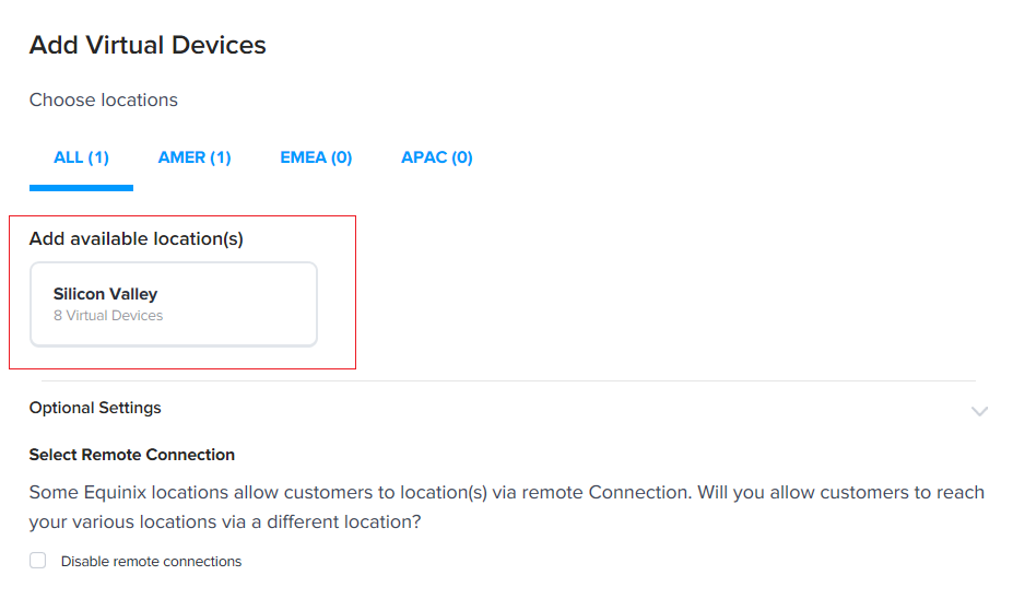

  1. _[利用可能な場所の追加]_セクションで、場所をクリックする。
  2. 仮想デバイス、_冗長デバイス、_または_クラスタを_選択する。

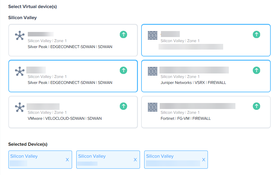

  3. _[仮想デバイスの選択]_セクションで、デバイスを選択する。
    選択したデバイスが[_選択したデバイス]_セクションに表示される。

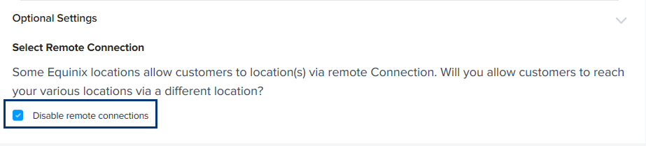

  4. カスタマーが別のロケーションから自分のロケーションにアクセスしないようにするには、[_リモート接続を無効にする]_チェックボックスをオンにする。

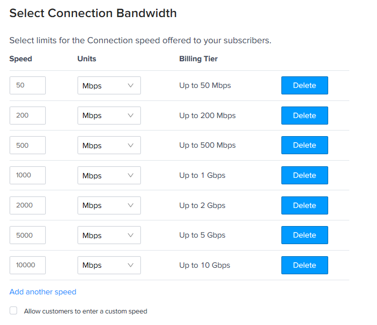

  5. [次へ]をクリックする。帯域幅。
帯域幅の選択​
  1. _[接続帯域幅の選択]_セクションで、加入者の接続速度制限を決定する。
    • リストされている速度の横にある削除(Delete)をクリックする。
    • リストにない速度を追加する場合は、[別の速度を追加]をクリックする。
  2. ユーザーがカスタム速度を追加できるようにするには、[_顧客がカスタム速度を入力できるようにする]_チェックボックスをオンにする。
  3. [次へ]をクリックする。構成。

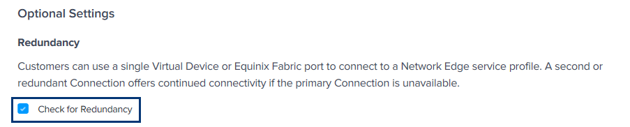

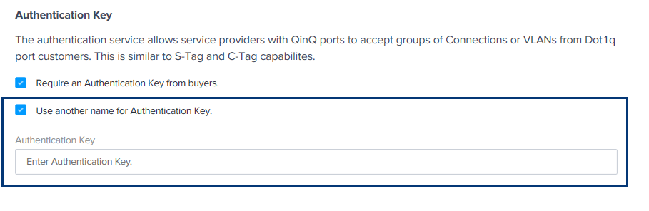

  1. サービスプロファイルへの接続時に、Network Edgeでお客様のデバイスの冗長性を確認する場合は、[_オプション設定]_セクションで[_冗長性の確認]を_クリックする。

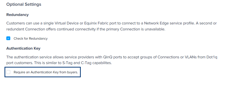

  2. ポートカスタマーがアクセスにキーを使用できるようにする場合は、[_バイヤーからの認証キーを要求する]を_選択する。
  3. _[購入者からの認証キーを要求する]_チェックボックスをオンにし、認証キーに別の名前を_使用する_場合は、[_認証キーに別の名前を使用する]を_選択し、[_認証キー]_フィールドにキーを入力する。
