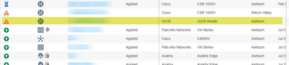

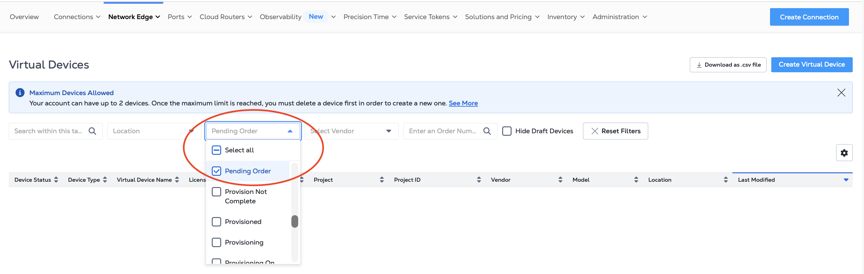

保留中のオーダーを見つける​
  1. カスタマーポータルにサインインし、Network Edgeダッシュボードに移動します。
  2. 仮想デバイスインベントリを選択します。
  3. _[仮想デバイスのステータス]_ドロップダウンを使用して、_オーダー待ちの_デバイスにリストを絞り込みます。

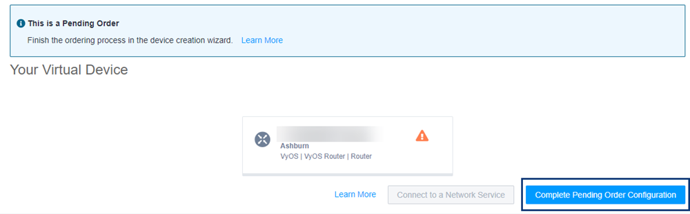

  1. _仮想デバイスインベントリ_で保留中のオーダーを見つけます。
  2. デバイス名をクリックすると、詳細が表示されます。

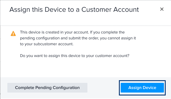

  3. _[仮想デバイスの詳細]_セクションで、[保留中のオーダー構成を完了]をクリックします。

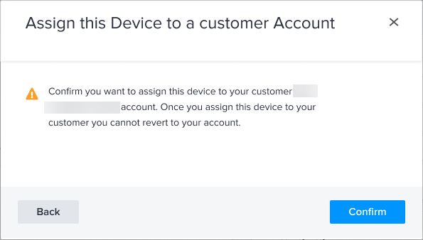

  4. [このデバイスを顧客アカウントに割り当てる] BOXで、[デバイスの割り当て]をクリックする。

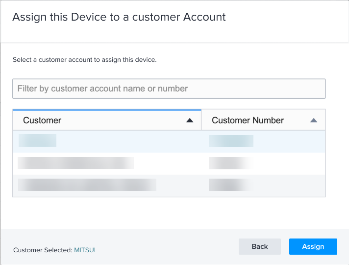

  5. 事前入力されたリストから顧客を選択し、割り当てをクリックする。
  6. [確認]をクリックする。
インベントリページの上部に、デバイスが正常に割り当てられたことを示すバナーが表示される。
