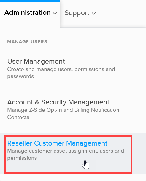

  2. [管理]をクリックし、[_リセラー顧客管理]を_選択する。

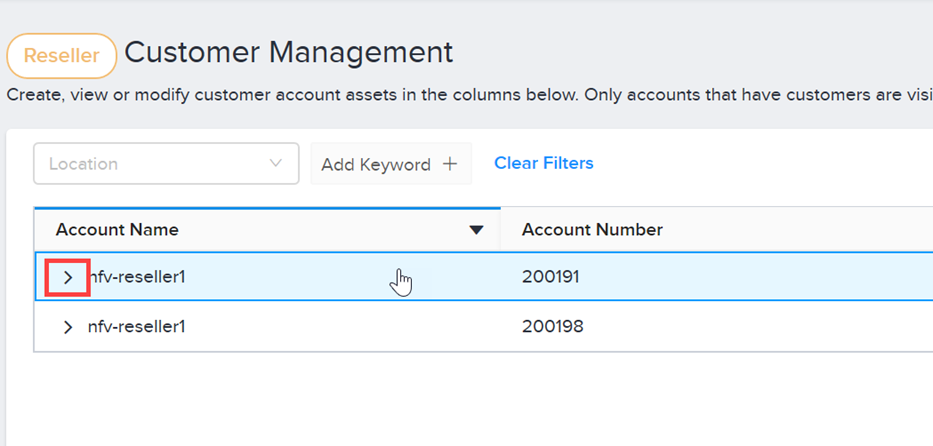

  3. アカウント名の列で、アカウント名の横にある矢印をクリックすると、そのアカウントの顧客リストが展開されます。

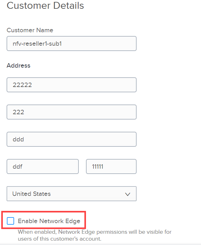

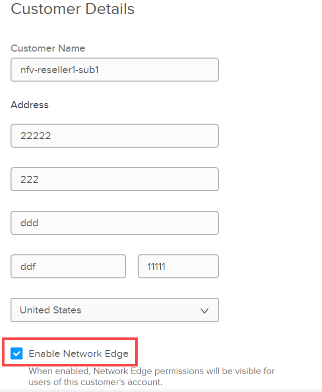

  4. アクセスを許可するには、チェックを_有効にする(Enable Network Edge_ check BOX)を選択するNetwork Edge
  5. Network Edgeアクセスを無効にするには、チェックを_有効にする(Enable Network Edge_ check BOX)を選択解除する。
  6. [送信]をクリックする。

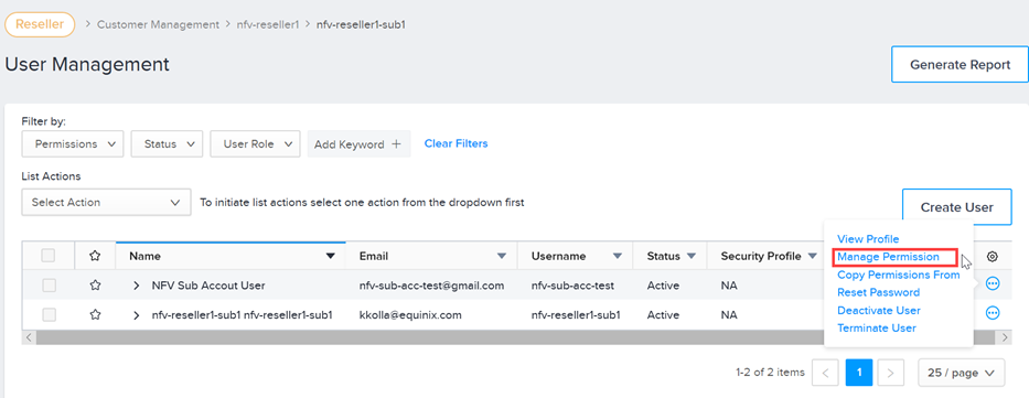

エンドカスタマーアカウントでNetwork Edgeを有効にした後、リセラーのプライマリ管理者は、エンドカスタマー組織内の個々のユーザーに権限を設定できます:
  1. [管理]をクリックし、[_リセラー顧客管理]を_選択する。

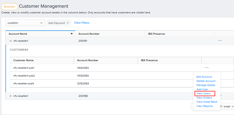

  2. _エンドカスタマーアカウントを_クリックして、[ユーザーの表示]を選択する。
  3. アカウント内のすべてのユーザーのリストが表示される**[権限の管理]を**クリックする。
  4. Network Edgeアクセス許可の管理の説明に従って、個々のアクセス許可を設定する。
