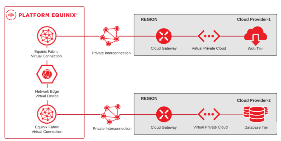

アーキテクチャ​
このアーキテクチャシナリオのマルチクラウドトポロジでは、1つのクラウドプロバイダにWebティアが展開され、同じ地域にある別のクラウドプロバイダとデータベースティアが展開されています。このソリューションにより、導入されるデバイスの数が削減され、複数のクラウドプロバイダのエッジに抽象化レイヤーが作成されます。企業は、これがネットワークの複雑さを軽減し、クラウド間の接続コストを削減するのに役立つと考えています。
アプリケーションティア間のネットワーク通信は、Equinix Fabricを介した直接プライベートレイヤ2相互接続によって提供され、Network Edgeデバイスはレイヤ3サービスを提供します。Network Edgeデバイスは、Network Edgeネットワーク機能仮想化(NFV)プラットフォームによってホストされる仮想ネットワーク機能(VNF)です。
2つのクラウドプロバイダ内のWebティアおよびデータベースティアへの2つのFabric仮想接続間のNetwork Edge仮想デバイス
