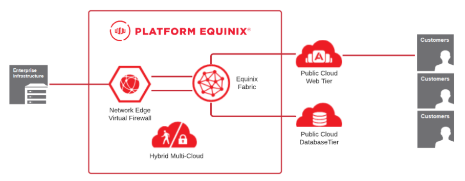

このリファレンスアーキテクチャシナリオのハイブリッドマルチクラウドトポロジでは、1つのクラウドプロバイダにWebティアが導入され、同じ地域にある別のクラウドプロバイダとデータベースティアが導入されています。アプリケーションの唯一の一般にアクセス可能なコンポーネントは、Webティアです。アプリケーションにサービスを提供し、レイテンシ要件のために他のコンポーネントの近くに配置するエンタープライズインフラストラクチャを含む、他のすべてのコンポーネントを保護する必要があります。
このソリューションにより、展開されるデバイスの数が削減され、すべてのアプリケーション層間に単一のセキュリティ制御ポイントが作成されます。企業にとって、ネットワークの複雑さが軽減されるため、クラウド間の接続コストが削減され、セキュリティが強化されます。
アプリケーションティア間のネットワーク通信は、Equinix Fabricを介した直接プライベートレイヤ2相互接続によって提供され、Network Edgeデバイスはレイヤ3ルーティングおよびセキュリティサービスを提供します。Network Edgeデバイスは、Network Edgeネットワーク機能仮想化(NFV)プラットフォームによってホストされる仮想ネットワーク機能(VNF)です。
Network Edge仮想ファイアウォールとEquinix Fabricを介してパブリッククラウドティアに接続するエンタープライズインフラストラクチャ
