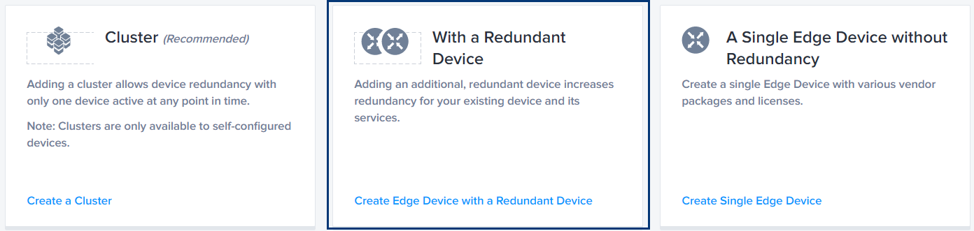

Network Edgeで最初にリリースされた高可用性(HA)オプションは、冗長性を備えたVNFを展開する機能でした。Equinixポータルでデバイスを作成する場合、HAはセカンダリ高可用性デバイスというラベルの中央のオプションです。
デバイス作成オプション:冗長デバイス(強調表示)があるクラスタ、および冗長性のない単一のエッジデバイス
このオプションを選択すると、Equinixポータルで論理的にグループ化された2つのデバイスが作成されます。デバイスは、同じEquinix都市圏(最も一般的)に設置することも、異なる都市圏(シカゴとダラスなど)に展開することもできます。1つのVNFはプライマリとして指定され、もう1つはセカンダリとして指定されます。冗長デバイスはペアでのみ展開でき、ベンダー固有の追加機能を有効にする手動設定のデバイス連携をサポートします。

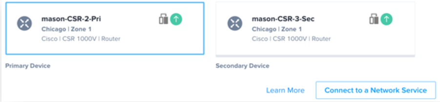

シカゴのプライマリおよびセカンダリ冗長デバイス(ネットワークサービスへの接続ボタン付き)
Equinixは、1つのハードウェア障害が両方のデバイスに影響を及ぼすリスクを最小限に抑えるため、VNFを別々のハードウェアプレーンに設置します。冗長デバイスが異なる都市圏に展開されている場合、これは暗黙のうちに行われます。

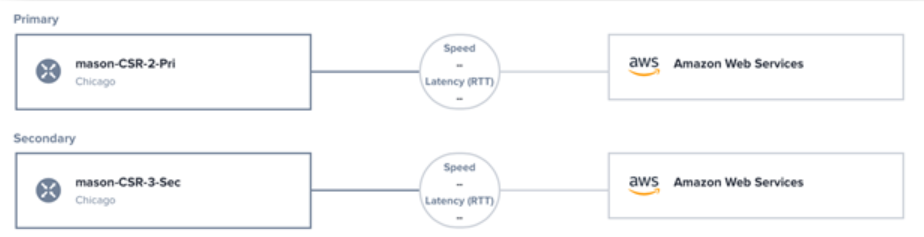

Network Edgeの冗長デバイスは、図2に示すようにEquinixポータルに表示されます。これにより、冗長デバイスでサービスと接続が作成される際に、一貫した方法論が保証されます。仮想接続は、1つまたは両方のデバイスに対して作成できます。
Amazon Web Servicesに接続されたプライマリおよびセカンダリの冗長デバイス

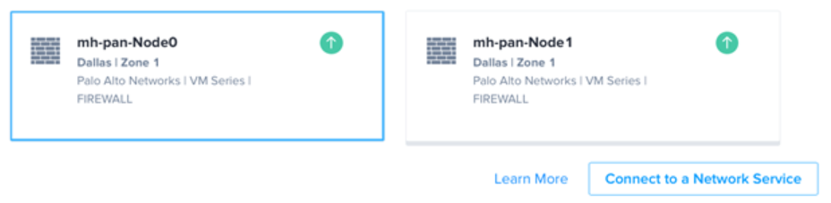

クラスタリングは、ベンダー固有の機能を利用して、より堅牢なHAオプションを可能にする、Network Edgeの新しいオプションです。クラスタリングにより、2つのVNFが作成され、これらはEquinixポータルによって1つの共有論理構造として扱われ、アクティブ/パッシブ形式で展開されます。これは、ポータルがデバイスを2つの独立した個別のデバイスとして扱う冗長デバイスオプションとは異なります。
クラスタリングでは、2つのVNFは別々のハードウェアプレーンで作成されますが、同じ管理アドレスを共有します。1つのVNFは「ノード0」として指定され、もう1つは「ノード1」として指定され、ペアでのみ展開できます。現在、クラスタリングは、Juniper、Palo Alto Networks、Fortinetでサポートされています。クラスタリングは、ライセンス持込み(BYOL)オプションを使用するセルフ設定デバイスでのみサポートされます。
VNFの作成プロセス中に、Network Edgeオーケストレーションはノード0とノード1の間に必要なデバイスリンクを構築します。これらの連携は、ベンダーの要件に基づいています。これらの連携がサポートされているが手動で設定する必要がある冗長デバイスオプションとは異なり、クラスタリングはVNFベンダーが設定したガイドラインに従います。
ダラスにある2つのクラスタ化されたファイアウォールノード(ネットワークサービスへの接続ボタン付き)
クラスタリングにより、2つのVNFをネットワークの残りの部分に対して1つの論理デバイスとして提示できます。ノード0に障害が発生すると、ノード1が自動的に引き継ぎます。このフェールオーバーの速度は、各ベンダーおよび特定の構成によって異なります。クラスタリングにより、VNFは構成の同期や状態共有などの機能を利用できます。これらの機能はベンダやライセンスによって異なることに注意してください。

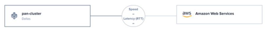

クラスター化されたデバイスは、Equinixポータルでは単一のデバイスとして扱われます。クラスタに構築された仮想接続は両方のデバイスに接続されますが、スタンバイユニットはアクティブユニットの接続を継承するため、単一の接続としてのみ表示されます。
Amazon Web Servicesへのシングルクラスタ接続
