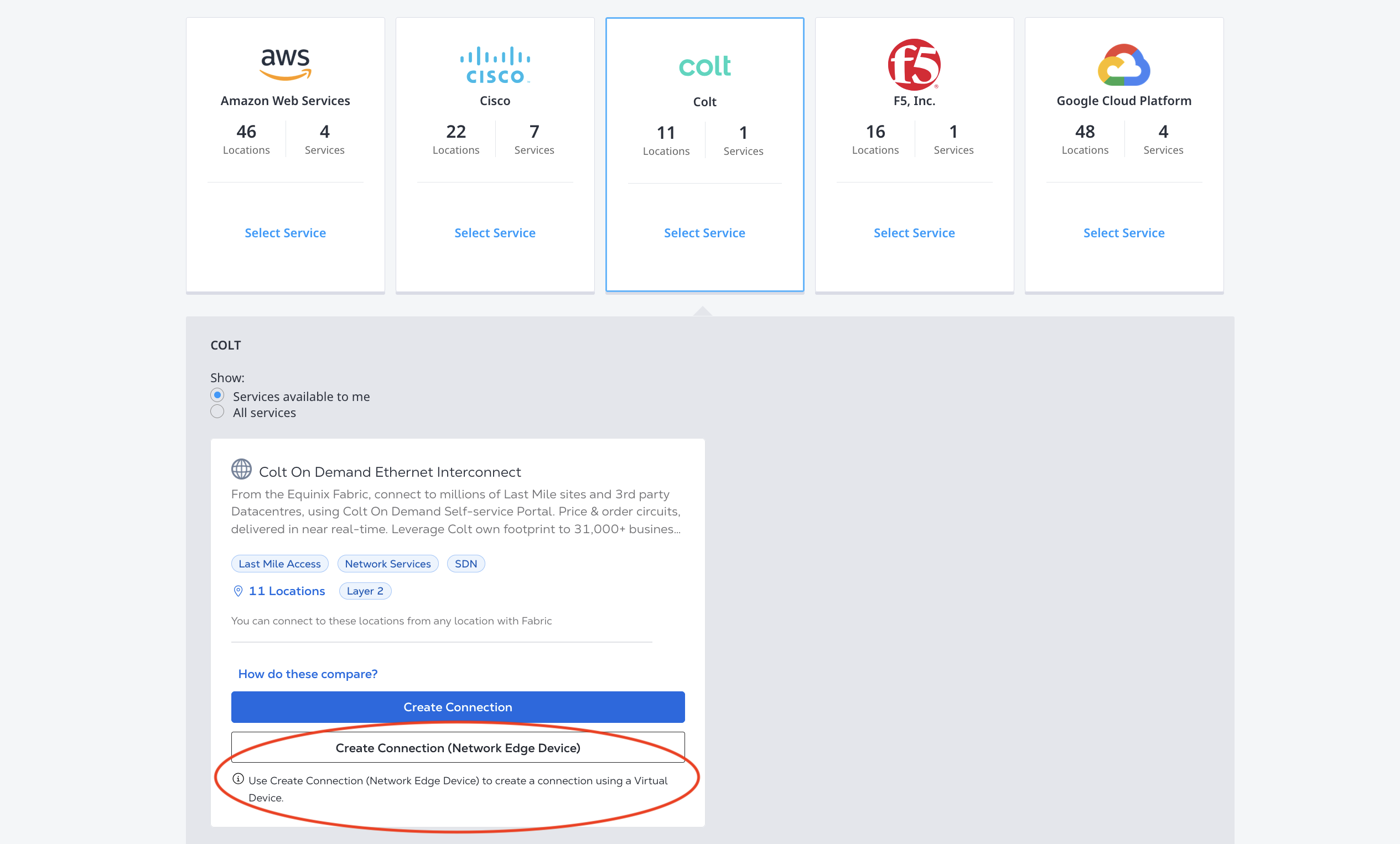

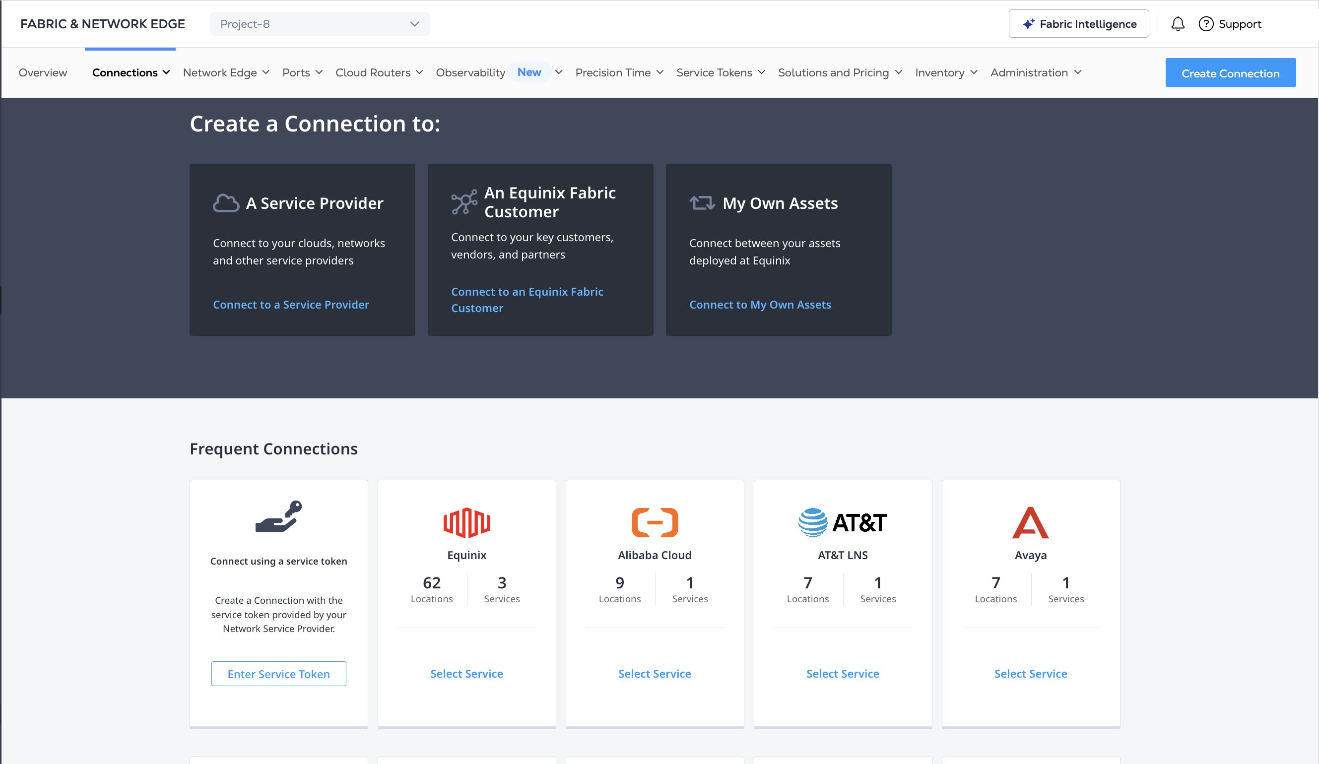

_Network Edgeダッシュボード_から、接続の作成をクリックする。
_[頻繁な接続]_セクションで、接続するサービスプロバイダを選択する。または、_サービスプロバイダを_クリックし、サービスプロバイダを検索する。
サービスプロバイダのカードをクリックし、接続の作成(Network Edgeデバイス)をクリックする。

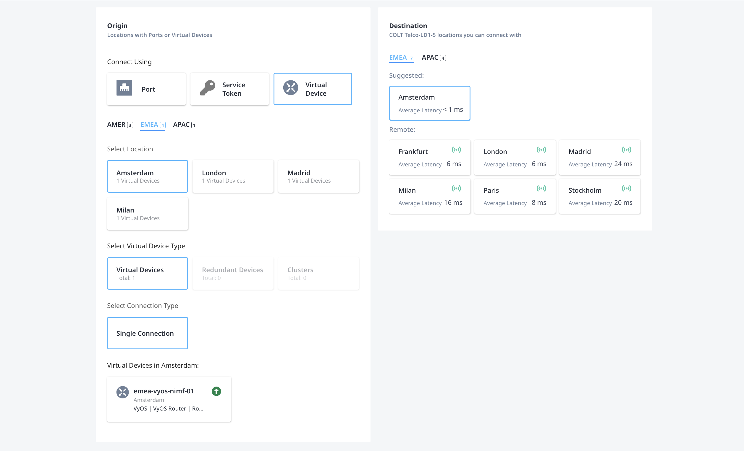

ロケーションを選択
_[ロケーションの選択]_ページで、
_[送信元]_セクションの[接続方法]で、[仮想デバイス]をクリックする。
デバイスと接続の発信元の場所を選択する。
_[仮想デバイスタイプの選択]_セクションで、デバイスタイプを選択する。仮想デバイス、冗長デバイス、またはクラスタ。
_接続タイプ(Connection Type)を_選択する。単一の仮想デバイスを選択した場合、[_単一接続]が_自動的に選択される。クラスタまたは冗長デバイスに接続している場合は、冗長ペアまたはクラスタ内の_単一デバイスから__冗長接続_または_単一接続を_作成することを選択できる。
この接続に使用しているデバイスを選択する。
接続先のサービスプロバイダの位置情報が表示された[接続_先]_セクション接続先のサービスプロバイダのロケーションを選択する。
[次へ]をクリックする。

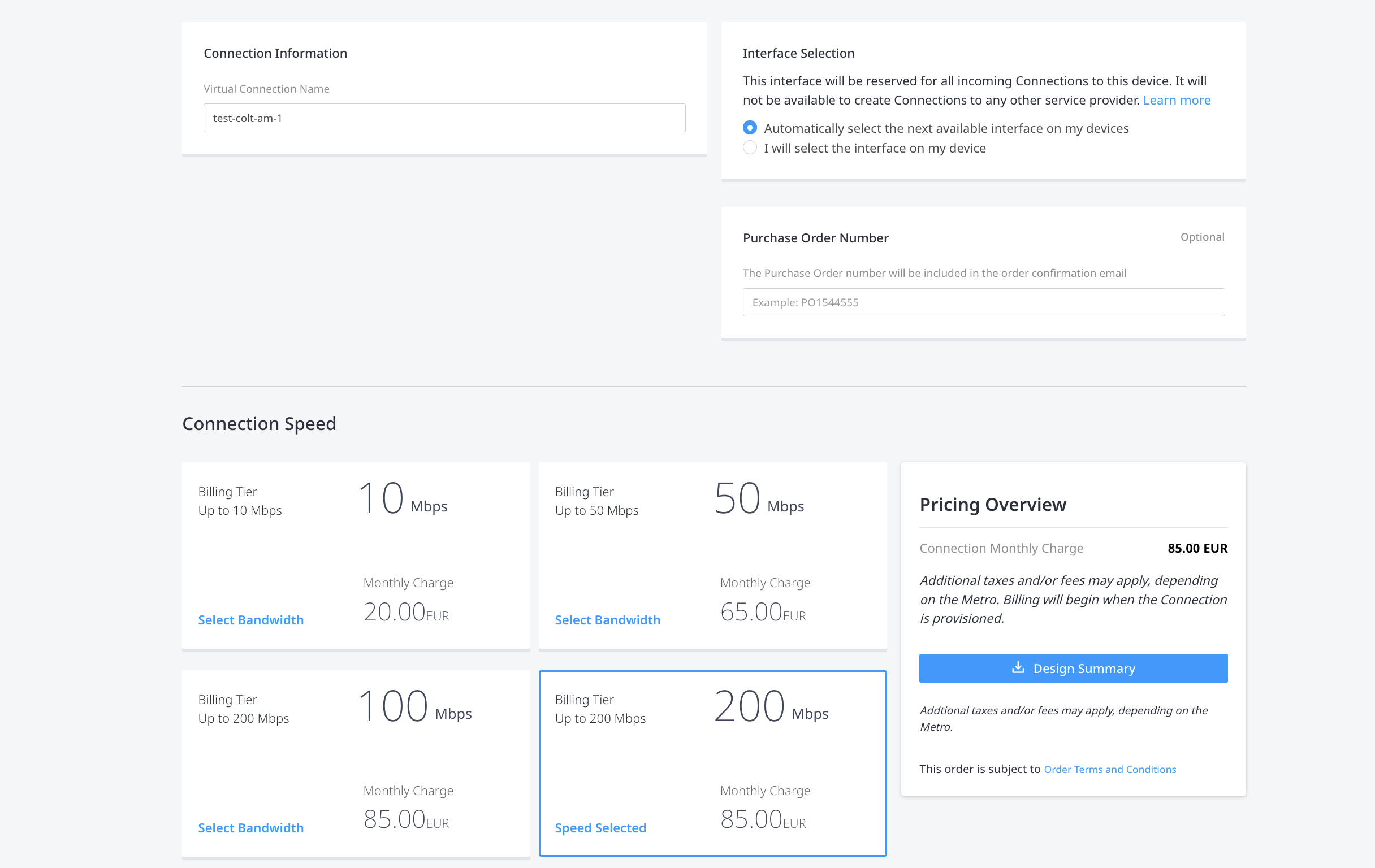

_接続情報(Connection Information)_セクションで、接続名を入力する。冗長接続の場合は、[_接続情報]_フィールドにプライマリ接続の名前を入力し、[_冗長接続情報]_フィールドにセカンダリ接続の名前を入力する。
_インターフェースの選択(Interface Selection)_セクションで、次を選択する。
- 次に使用可能なインターフェイスに接続を作成する場合は、デバイスで次に使用可能なインターフェイスを自動的に選択する。
- 接続するインターフェースを指定したい場合は**インターフェースを選択する。**ドロップダウンメニューからインターフェイスを選択する。
サービスプロバイダがアカウントID、ペアリングキー、またはその他のIDを必要とする場合は、提供されたフィールドに情報を入力する。_[追加購入者オプション]_セクションには、接続先のサービスプロバイダ固有のオプションが含まれている。一部は接続する必要がある場合がある。
_(オプション)_発注書番号を入力する。
プライマリデバイスの_接続速度を_選択する。冗長接続の場合は、セカンダリデバイスの接続速度も選択します。

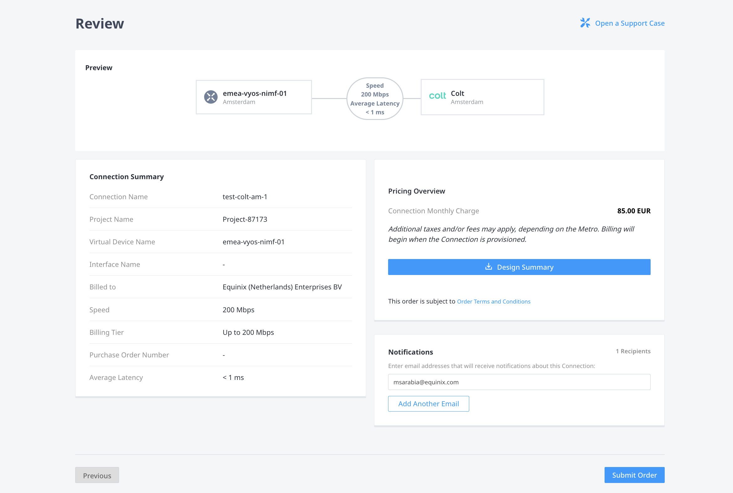

_[確認]_ページで:
_接続の概要_と_価格の概要_で情報を確認する。
[通知]セクションで、この接続に関する通知を受信するすべてのユーザーの電子メールアドレスを追加する。
準備ができたら、[注文の送信]をクリックする。
