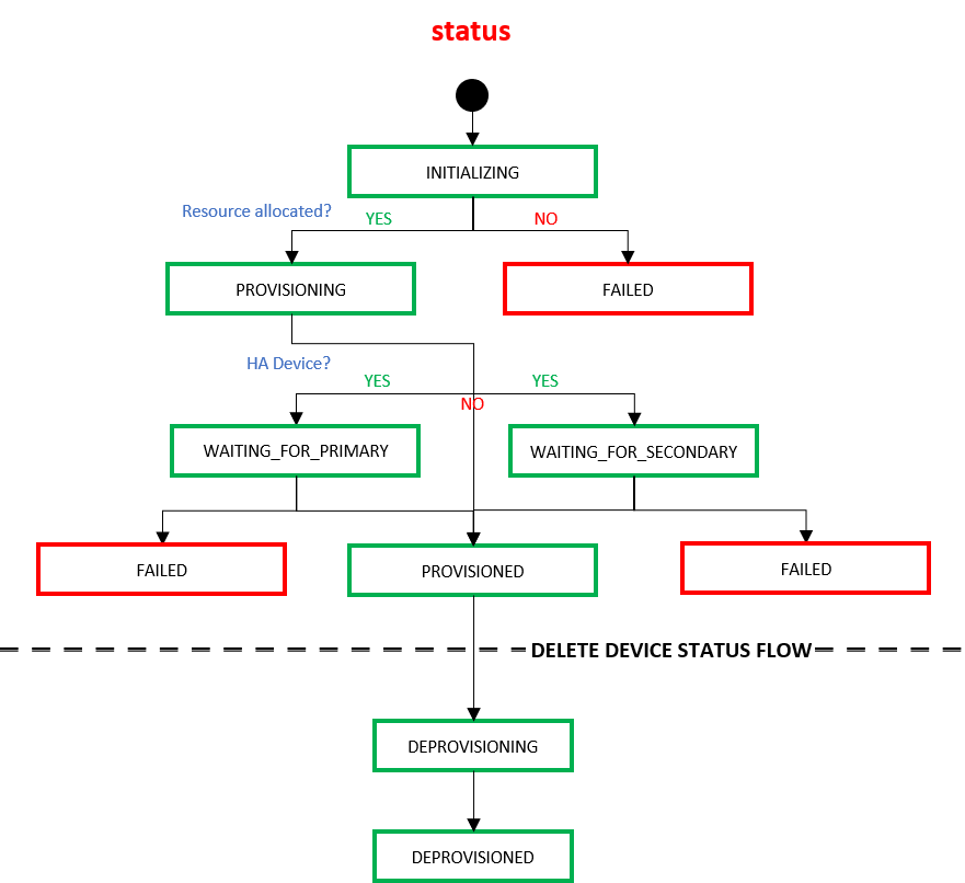

デバイスのステータス​
Get Virtual Device {uuid}を呼び出して、デバイスのステータスを監視します。クラウドサービスプロバイダに接続する前に、デバイスをプロビジョニングし、ライセンスを登録する必要があります。
仮想デバイスの「ステータス」説明
INITIALIZINGエクイニクスは現在、リソースの予約とデバイスの作成を進めています。
PROVISIONINGデバイスが起動している。
PENDING_ORDERシーベルから命令が届きましたお客様は、NEポータルにログインしてオーダーを送信する必要があります。
PENDING_SIGNATURE顧客はNE規約のオフライン承諾にサインアップしたが、まだ規約を承諾していない。
CANCEL_ORDERシーベルからNEへの注文はキャンセルされる。
WAITING_FOR_PRIMARYセカンダリデバイスは準備ができていますが、プライマリデバイスは準備ができていません。この状態は、冗長性のためにセカンダリデバイスを作成した場合にのみ表示される場合があります。
WAITING_FOR_SECONDARYプライマリデバイスは準備ができていますが、セカンダリデバイスは準備ができていません。この状態は、冗長性のためにセカンダリデバイスを作成した場合にのみ表示される場合があります。
FAILEDデバイスの作成に失敗しました。
PROVISIONEDデバイスは準備できている。
エンドユーザーが仮想デバイスの削除APIを使用して仮想デバイスを削除すると、仮想デバイスはEquinix インフラストラクチャ内で次の状態に移行します。
ne/v1/devices/{uuid}配下の仮想デバイス "status"説明
プロビジョニング解除エクイニクスはお客様からの仮想デバイス削除リクエストを受け入れました。
プロビジョニング解除デバイスはプロビジョニング解除/削除される。
