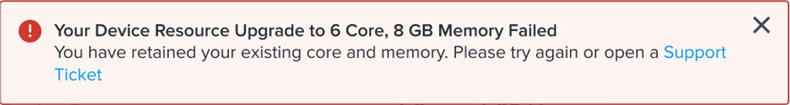

デバイスリソースのアップグレードに失敗した場合は、Device DetailsページのDevice Resourceセクションにエラーメッセージが表示される。
メモ
リソース変更プロセスが失敗した場合、システムは自動的に既存のリソース設定を保持する。リソース変更を再試行するか、サポートケースを開いて、このプロセス障害の調査を開始できる。

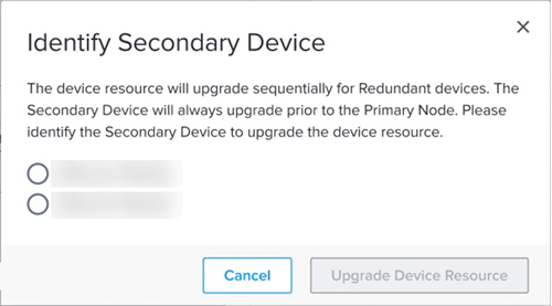

  8. Identify Secondary Device BOXで、セカンダリデバイスを選択する。
  9. デバイスリソースの更新をクリックする。
セカンダリデバイスのアップグレードが開始されるセカンダリデバイスのアップグレードが完了すると、プライマリデバイスリソースのサイズ変更が開始される。

このリソースサイズ変更のワークフローは、冗長デバイスのワークフローと似ている。クラスタデバイス展開では、両方のデバイスのリソースを一致させる必要があるクラスタ展開のセカンダリノードがスタンバイモードになっていることに注意すること。サイズ変更プロセスは、このセカンダリノードから開始される。二次ノードのサイズ変更が完了すると、一次ノードのデバイスのサイズが変更される。
