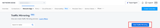

  3. [トラフィックミラーリングを開始]をクリックします。
    トラフィックミラーリングを開始ボタン

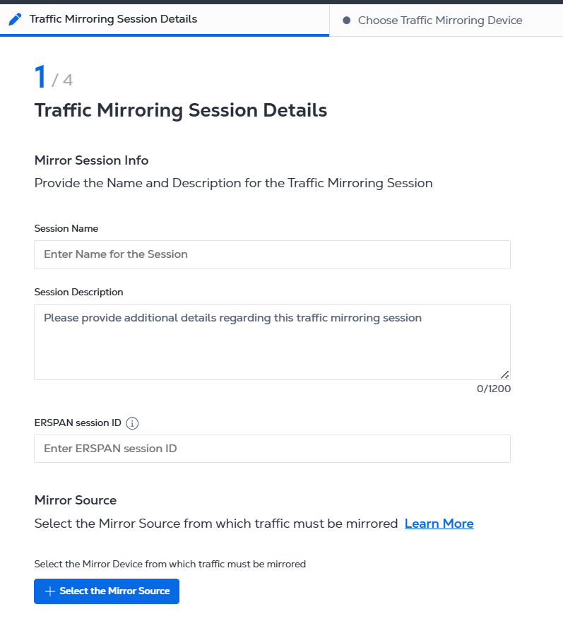

  4. **[トラフィックミラーリングセッションの詳細]**セクションで、次のように入力します。
    • セッション名
    • セッションの説明
    • ERSPANセッションID

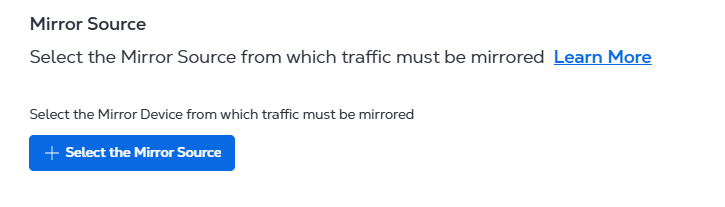

  5. ミラーソースを選択をクリックする。
    ミラーソースボタンを選択

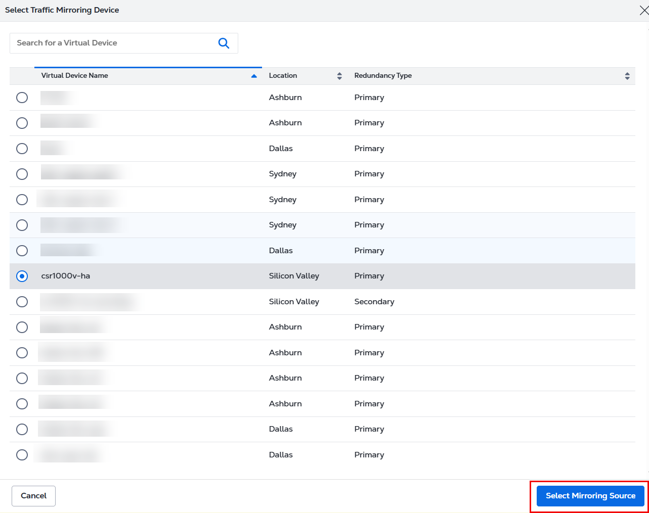

  6. デバイスを選択し、[ミラーリングソースを選択]をクリックします。
    ミラーリングソースを選択ボタン

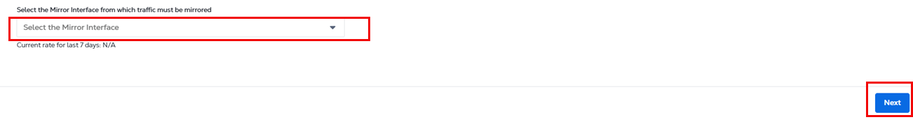

  7. ミラーインターフェースを選択し、次へをクリックします。
    ミラーインターフェースを選択

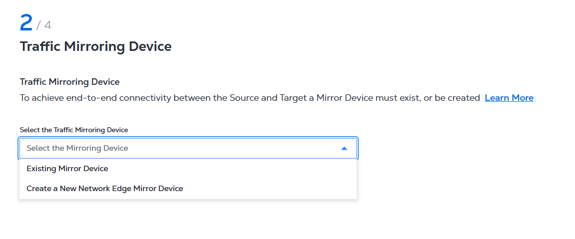

  8. [トラフィックミラーリングデバイス]セクションで、既存のデバイスをミラーリングするか、新しく作成したデバイスをミラーリングするかを選択します。
    トラフィックミラーリングデバイスの選択
    • ミラーリングする既存のデバイスがある場合は、**既存の仮想デバイスを選択し、**デバイスを選択して、ミラーリングソースを選択をクリックします。
    • 新しいデバイスをミラーリングする場合は、[新しいNetwork Edge仮想デバイスを作成]を選択し、新しいデバイスの名前、トンネル送信元IPアドレス、およびトンネル宛先IPアドレスを入力します。

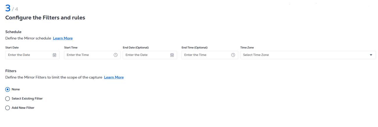

  10. [トラフィックミラーリングの設定]セクションで、スケジュールを設定します。
    ミラースケジュールの作成
    • 開始日と開始時刻を入力します。
    • 終了日と終了時刻を入力します。
    • タイムゾーンを選択します。

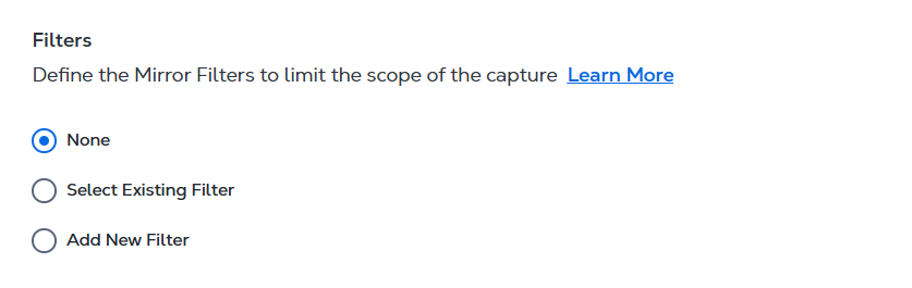

  11. **[フィルタ(Filters)]**セクションで、以下を選択してミラーフィルタを定義する。
    ミラーフィルターをなしとして定義
    • なし

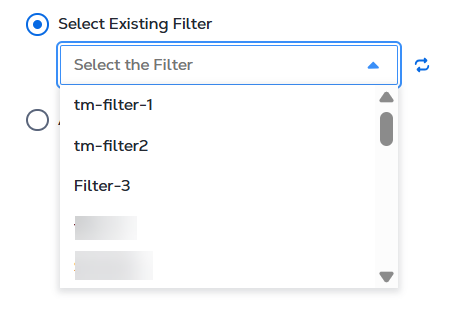

    • 既存のフィルターを選択-ドロップダウンメニューから既存のフィルターを選択します。
    既存のフィルタを選択としてミラーフィルタを定義

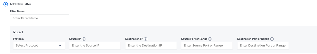

    • 新しいフィルターを追加-フィルター名を入力し、ルールパラメータを設定します。
    新しいフィルターを追加

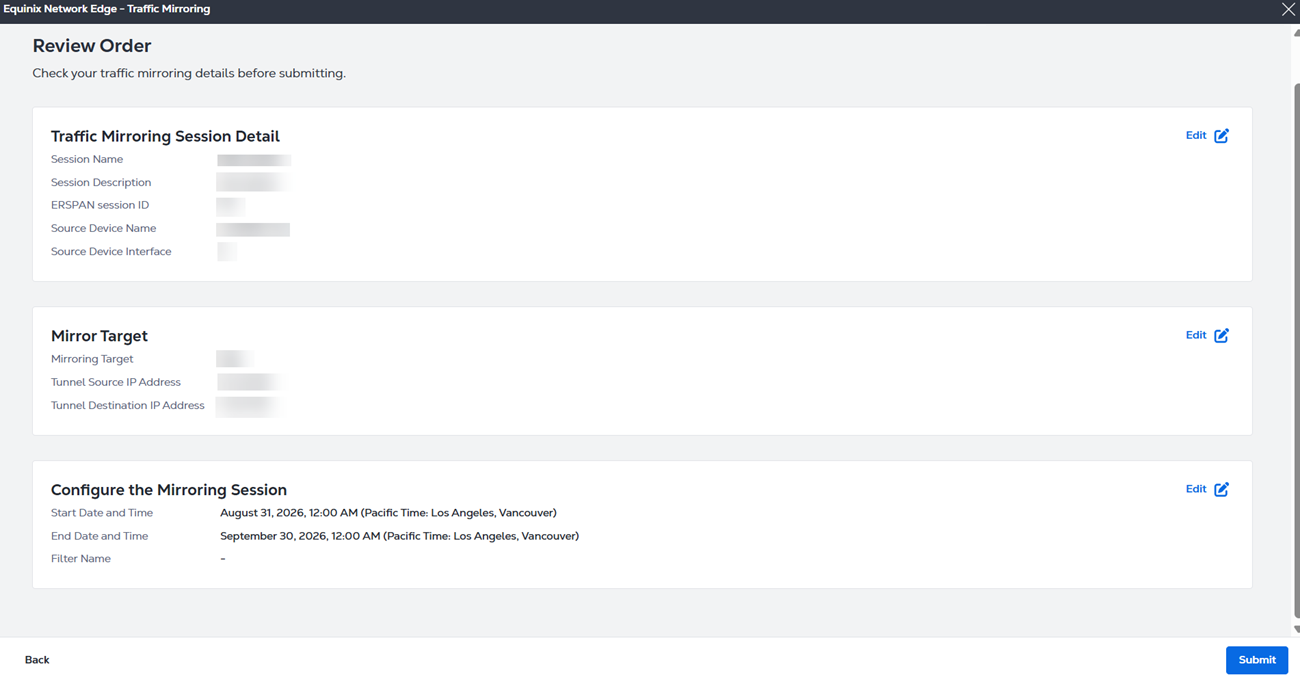

  13. **[トラフィックミラーリングの確認と開始]**セクションで、セッションを確認し、[送信]をクリックします。
    オーダーページの確認
