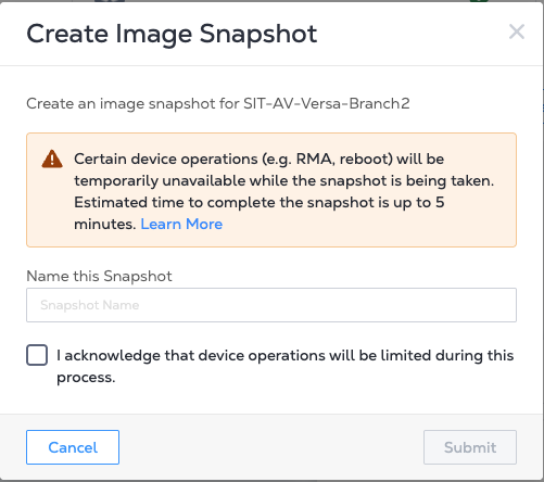

VNFイメージのスナップショットの作成
ネットワークエッジ]メニューから、[仮想デバイスインベントリ]を選択します。
スナップショットを作成するデバイスを選択し、ツール をクリックします。
スナップショット管理_カードで、スナップショットの作成 をクリックします。
Create Image Snapshot プロンプトで、このバックアップイメージのName を入力し、I am aware that device operations will be limited during this process を選択します。スナップショットが完了するまでの推定時間は、VNFのサイズによって異なる場合があることに 注意してください。
Submit をクリックして、スナップショットプロセスを開始します。イメージのバックアップが進行中であることを示す別のプロンプトが表示されます。デバイスの詳細に戻る またはX をクリックして、このプロンプトを閉じます。
ツール セクションで、スナップショット管理 カードは、イメージスナップショットが進行中であることを示し、完了までの推定時間を表示します。デバイスステータスは、イメージスナップショットが進行中であることを示します 。
Snapshot Management(スナップショット管理) カードで、Manage and Restore from Snapshot(スナップショットの管理と復元) をクリックし、バックアップを管理します。
