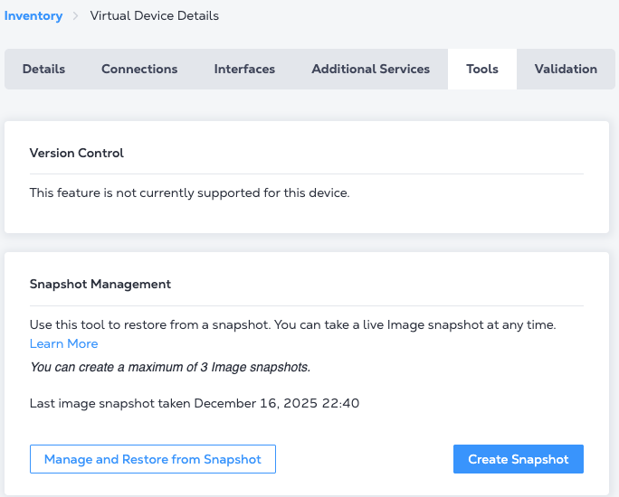

_Network Edge_メニューから、_仮想デバイスインベントリを_選択します。
スナップショットを作成するデバイスを選択し、[ツール]をクリックします。

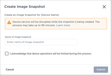

_スナップショット管理_カードで、スナップショットの作成をクリックする。
[イメージスナップショットの作成]プロンプトで、このバックアップイメージの名前を入力し、[このプロセス中にデバイスの操作が制限されることを承知しています]を選択します。スナップショットの完了までの推定時間は、VNFのサイズによって異なる場合があります。

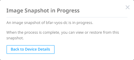

[送信]をクリックしてスナップショットプロセスを開始します。イメージのバックアップが進行中であることを示す別のプロンプトが表示されます。**[デバイスの詳細に戻る]**または[X]をクリックして、このプロンプトを閉じます。

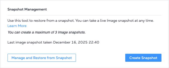

[ツール]セクションで、[**スナップショット管理]**カードはイメージスナップショットが進行中であることを示し、完了までの推定時間を示します。仮想デバイスのステータスは、イメージのスナップショットが進行中であることを示しています。

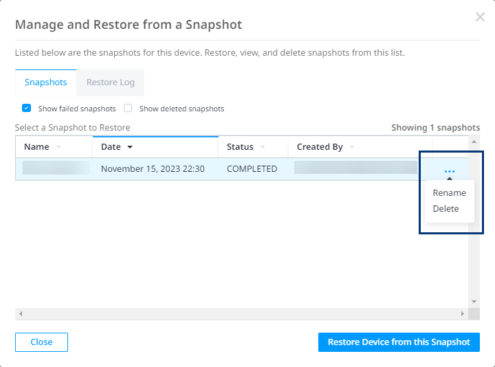

スナップショット管理カードで、スナップショットの管理と復元をクリックしてバックアップを管理します。
スナップショットの名前を変更または削除するには、画像を選択し、編集アイコンをクリックして選択します。

_スナップショット管理_カードで、スナップショットの管理と復元をクリックする。すべてのスナップショットが表示されます。
復元に使用するイメージを選択し、[このスナップショットからデバイスを復元]をクリックします。

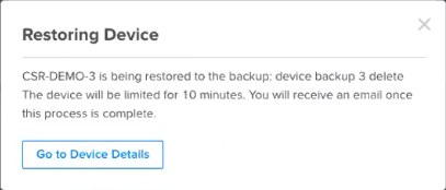

_[復元する前にスナップショットを作成する(推奨)]_プロンプトで[今すぐ復元]をクリックします。
復元プロセスを開始すると、デバイスは15~20分間動作しなくなります。デバイスのステータスは、復元が進行中であることを示します。
