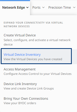

  2. Network Edge_(仮想デバイスインベントリ)_ドロップダウンで、Virtual Device _Inventory(仮想デバイスインベントリ)を_選択する。

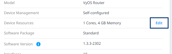

  5. デバイスリソースサイズを編集するには、デバイスリソースまでスクロールして編集をクリックする。
