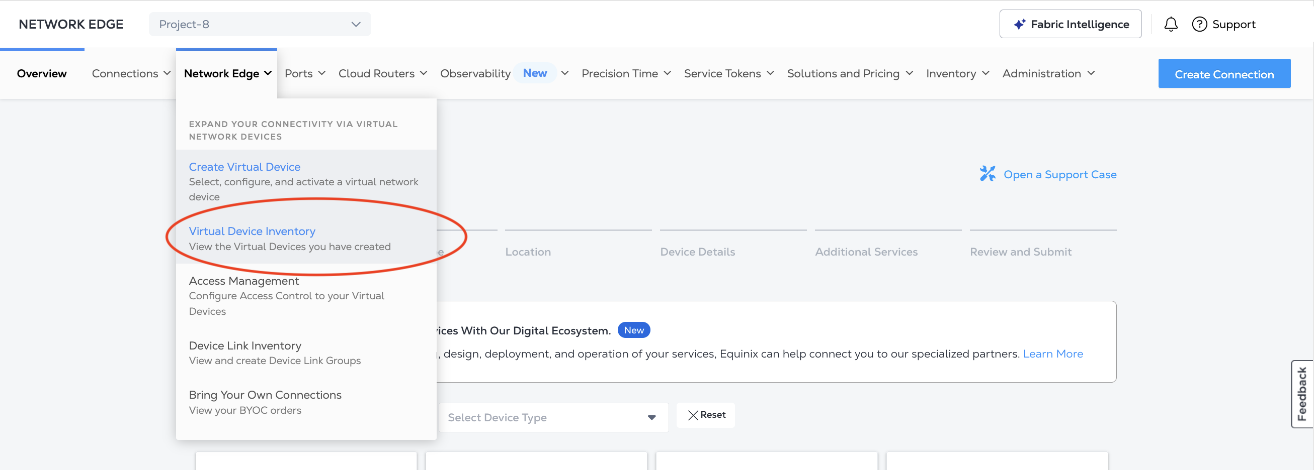

Equinix Customer Portalにサインインし、_Network Edge_に移動します。
_Network Edge_メニューから、仮想デバイスインベントリを選択します。
編集するデバイスをクリックします。仮想デバイスの詳細が表示されます。

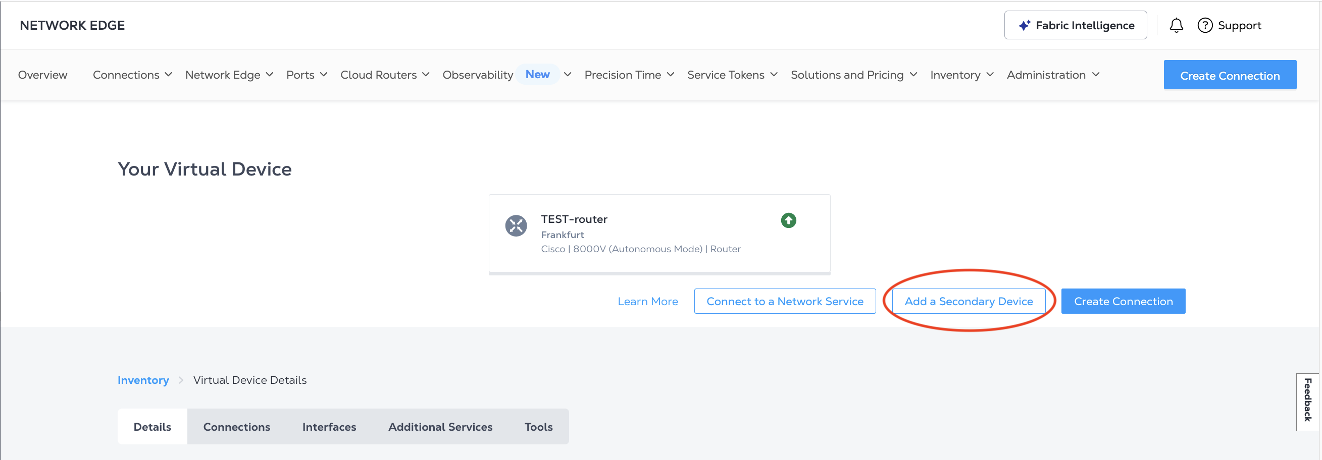

_仮想デバイスインベントリ_から、仮想デバイスの名前をクリックして、_仮想デバイスの詳細を_表示します。
[セカンダリデバイスの追加]をクリックします。

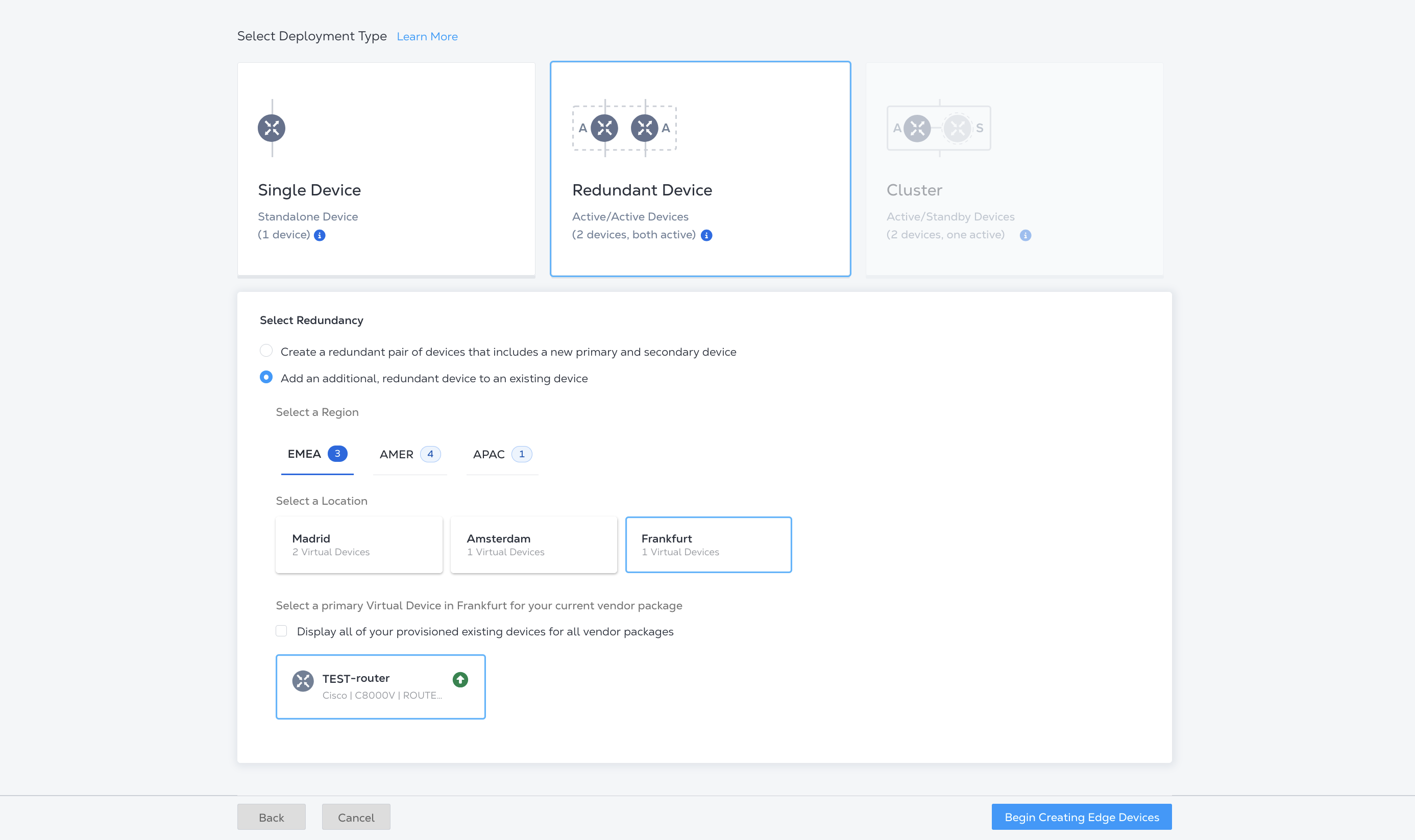

ベンダーパッケージは、プライマリデバイスと同じに自動的に設定されます。セカンダリデバイスのベンダーパッケージを選択または設定する必要はありません。
_導入タイプを選択_では、以下のオプションが自動的に設定されます。
- 冗長デバイス
- 既存のデバイスに冗長デバイスを追加する
- 場所とプライマリ仮想デバイス
[エッジデバイスの作成を開始]をクリックします。

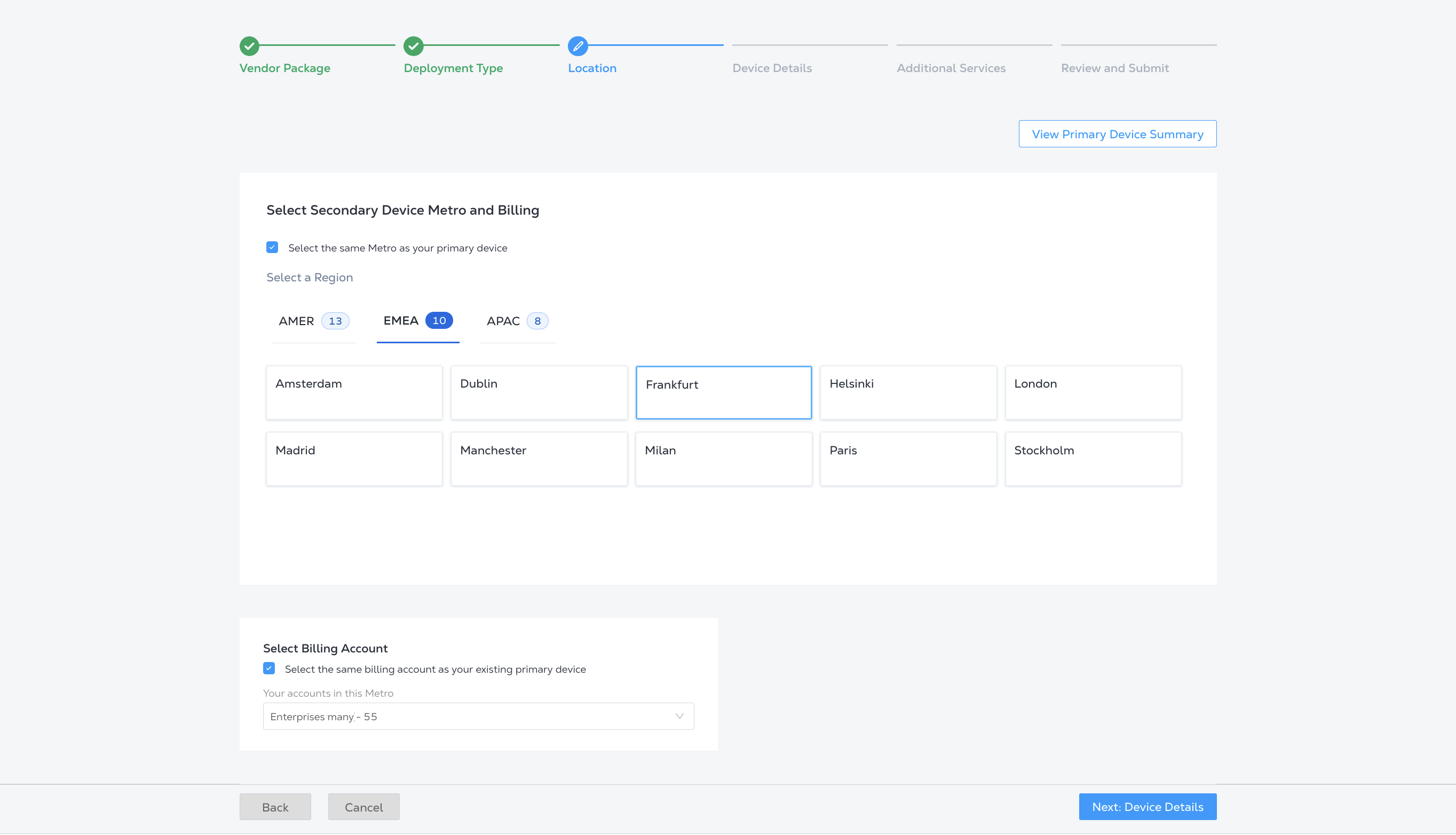

セカンダリデバイスの設置場所を選択します。デフォルトでは、_プライマリデバイスと同じ都市圏を選択が_オンになっており、プライマリデバイスの都市圏が選択されています。
別の都市圏の拠点を選択するには、[_プライマリデバイスと同じ都市圏を選択する]_のチェックを外し、別の都市圏を選択します。
ドロップダウンリストから請求アカウントを選択するか、_既存のプライマリデバイスと同じ請求アカウントを選択を_クリックします。
情報プライマリデバイスのアカウントの詳細、デバイスの詳細、ライセンス情報、通知の詳細、および帯域幅情報を表示するには、[プライマリデバイスの概要を表示]をクリックします。

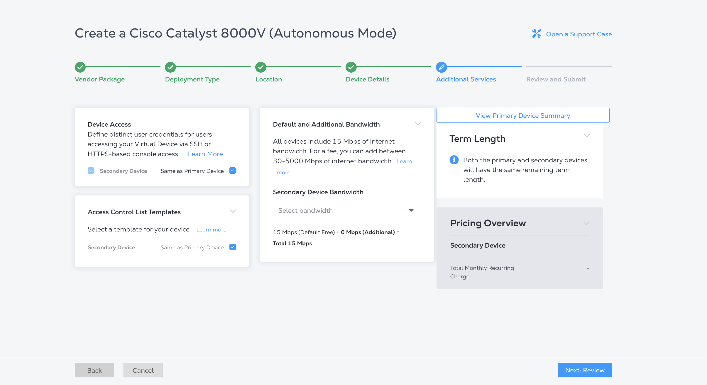

[次へ]をクリックします。追加サービス。
セカンダリデバイスの追加サービスを選択します。デフォルトでは、プライマリデバイスと同じ選択になります。
_デバイスアクセスを_変更するには、[_プライマリデバイスと同じ]の_チェックを外し、セカンダリデバイスのアクセス構成を設定します。
_アクセスコントロールリスト(ACL)のテンプレート_を変更するには、[_プライマリデバイスと同じ]の_チェックを外し、ドロップダウンリストから1つを選択するか、新しいものを作成します。
セカンダリデバイスに帯域を追加するには、[_セカンダリデバイスの帯域]_ドロップダウンから帯域を選択します。

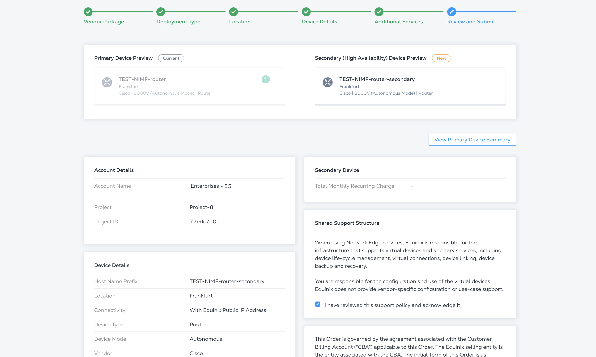

[次へ]をクリックします。オーダーを確認して確認します。_[共有サポート構造]_セクションで、[_このサポートポリシーを確認し、承認しました]を_クリックする必要があります。
[仮想デバイスの作成]をクリックします。
