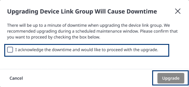

DLG をアップグレードする前に、このアップグレードによる DLG 接続のダウンタイムは 1 分未満であることをご理解ください。このアップグレードを実行するには、営業時間外のメンテナンスウィンドウをスケジュールすることをお勧めします。

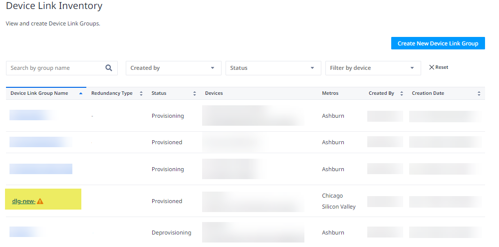

  1. エクイニクスカスタマーポータルにサインインし、_Network Edge_に移動します。
  2. Network Edge_メニューから、Device Link Inventory を選択します。

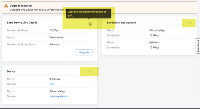

  3. DLGをクリックしてアップグレードします。アイコンは、アップグレードが必要であることを示します。

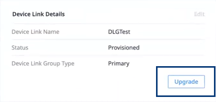

  4. デバイス・リンク・グループの詳細_] セクションで、[アップグレード]をクリックします。
    メモ
    DLGのアップグレードが必要な場合、アップグレードが完了するまで他の編集機能は実行できません。
  5. ダウンタイムを認識し、アップグレードを続行する _ を選択し、アップグレード をクリックします。

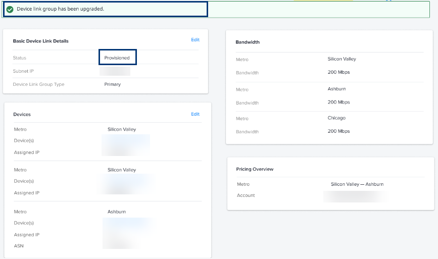

    アップグレードが完了すると、DLG のステータスがプロビジョニング済みに変わり、アップグレードが成功したことを示すバナーが表示されます。

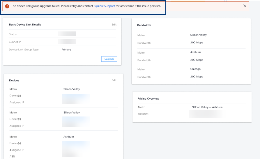

    何らかの理由でアップグレードに失敗した場合は、再試行するか、サポートにお問い合わせください。
