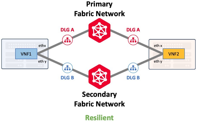

デバイスリンクグループ(DLG)は、冗長性の有無にかかわらず作成できます。単一のDLGは、単一のイーサネットケーブルのように、回復性は提供されません。最大の回復性を必要とするお客様は、プライマリとセカンダリの両方のFabricネットワークに接続する追加のDLGを導入する必要があります。

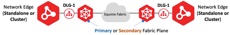

スタンドアロンまたはクラスターデバイスからのシングルDLG​
2023.9リリース以降、スタンドアロンまたはクラスター仮想デバイス導入タイプのDLGは、プライマリまたはセカンダリのファブリックプレーンのいずれかにマッピングできます。マッピングを選択すると、このDLG接続のすべてのトラフィックは、以下の図に示すように、選択したファブリックプレーンを通過します。

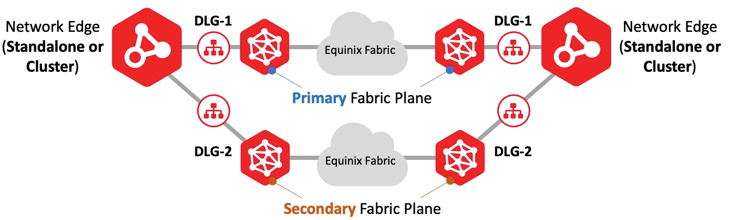

スタンドアロンまたはクラスターデバイスからの冗長DLG​
別のデバイスインターフェイスを使用して、スタンドアロンまたはクラスタの導入タイプ用にセカンダリ(冗長)DLGを作成する必要がある場合、このセカンダリDLG上のトラフィックをプライマリまたはセカンダリのFabricプレーンを介してルーティングするオプションがあります。冗長DLGデバイスを有効にする方法については、「回復性のための冗長デバイスリンクグループの作成」を参照してください。最初のDLGがプライマリFabricプレーンを介して接続している場合、ベストプラクティスは、セカンダリFabricプレーンを介して同じデバイスからセカンダリDLGをマッピングすることです。

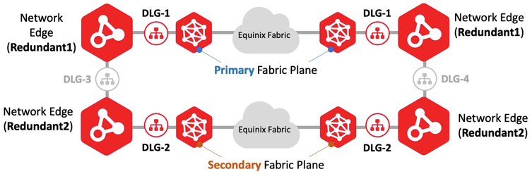

冗長デバイスからの冗長デバイスリンク​
冗長デバイス展開タイプの場合、最初の仮想デバイスからのDLGはEquinix Fabricプライマリプレーンに関連付けられます。セカンダリ仮想デバイスからのDLGは、Equinix Fabricセカンダリプレーンに関連付けられます。
メモ
冗長デバイスは、相互理解を必要とせずに、アクティブ/アクティブ方式で展開されます。これらの冗長デバイス間に冗長性を適切に設定するには、これらのデバイスを接続してルーティングやその他の情報を交換し、それらのデバイスを冗長性のある方法で動作させるために、3番目のDLGグループ(図のDLG-3およびDLG-4)が必要です。

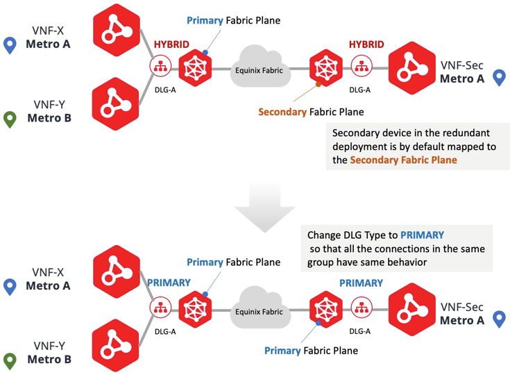

既存のDLGの一部は、DLG内の一部のデバイスがプライマリFabricプレーンに接続され、他のデバイスがセカンダリFabricプレーンに接続されている混合環境でプロビジョニングされている可能性があります。このDLGとファブリックプレーンの混合マッピングは、ハイブリッドDLGタイプと呼ばれます。
冗長DLGを作成する前に、このハイブリッドDLGタイプをプライマリまたはセカンダリのFabricプレーンマッピングに変更することをお勧めします。
プライマリデバイスとセカンダリデバイスの通信の動作を一貫させるために、すべてのプライマリ計算デバイスからのDLGがプライマリFabricプレーンを経由し、すべてのセカンダリ計算デバイスからのDLGがセカンダリFabricプレーンを経由するように、Fabricプレーンのマッピングを調整する必要があります。
情報
DLGタイプ(プライマリからセカンダリ、セカンダリからプライマリ、またはハイブリッドからプライマリ/セカンダリ)を変更すると、トラフィックが中断されます。サービスの中断やダウンタイムを避けるため、メンテナンス期間中にDLGタイプを変更することを強くお勧めします。DLGタイプがプライマリまたはセカンダリとしてタグ付けされると、マッピングを変更できません。プライマリDLG内のすべてのデバイスはプライマリFabricプレーンを介して接続され、セカンダリDLG内のすべてのデバイスはセカンダリFabricプレーンを介して接続されます。2023.9リリースより前に作成されたDLGの導入は、ハイブリッド(一貫性のない導入)になる可能性があります。2023.9リリース以降に作成されたDLGは、プライマリタイプまたはセカンダリタイプのいずれかになります。

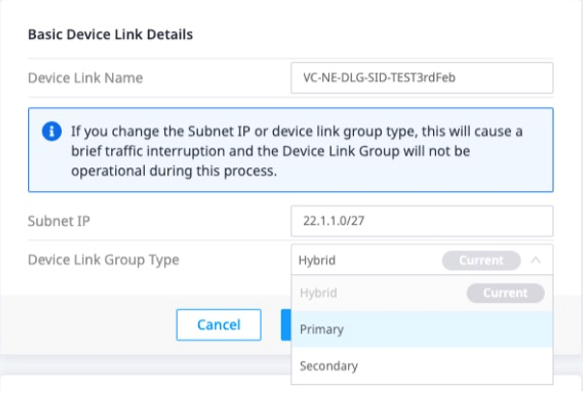

アライン DLG 展開タイプ​

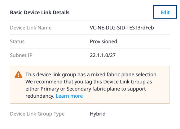

既存のDLGの詳細を編集することで、DLGタイプを揃えることができます。
  1. Equinix Customer Portalにサインインし、_Network Edgeダッシュボード_に移動します。
  2. _Network Edge_メニューから。デバイスリンクインベントリを選択します。
  3. 変更したいハイブリッドDLGをクリックします。
  4. [編集]をクリックして、DLGタイプを変更します。
  5. デバイスリンクグループタイプを変更します。このDLGリンクをプライマリFabricプレーンを介して通信する必要がある場合は、[プライマリ]を選択します。このDLGリンクをセカンダリFabricプレーンを介して通信する必要がある場合は、[セカンダリ]を選択します。
  6. 変更を保存します。
  7. DLGインベントリページのインベントリテーブルの冗長タイプ列でデバイスリンクグループタイプを確認します。
