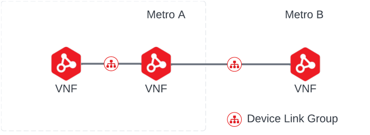

デバイスのリンクは、いくつかのユースケースを実現するために使用することができます。

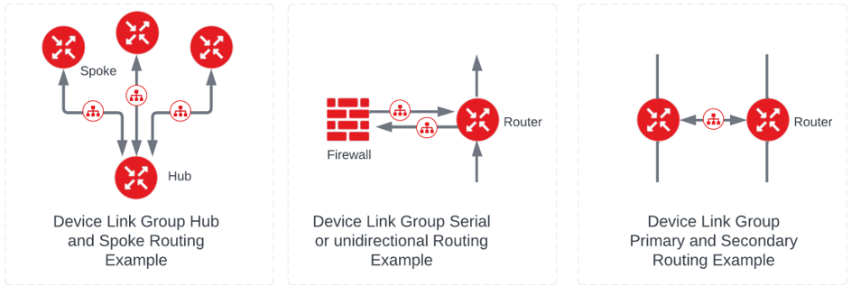

  • 都市圏間で仮想デバイスを接続し、WANやその他のプライベートネットワーク構成を作成する。
  • あるデバイスから次のデバイスへ順番にトラフィックを流す、または「サービスチェーン」アイテムをまとめて指示する。
  • 冗長化された機器同士を接続し、関連するプロトコルを用いて同期をとる。

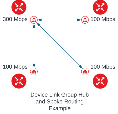

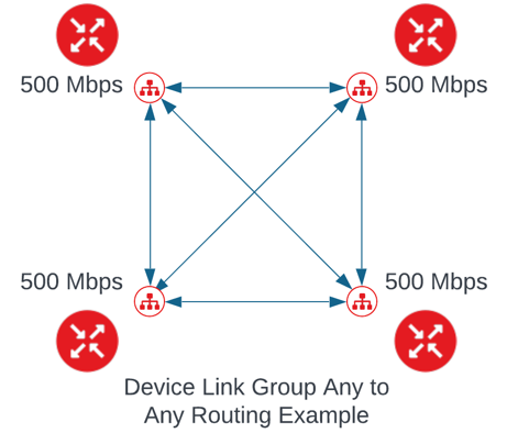

メトロを出入りするトラフィックは、メトロごとのスループットの単一の尺度としてポリシングされるこれは、ユーザがデバイスリンクを設定して、意図されたトラフィックフローとオーバーレイルーティングを最適化できるようにするために理解することが重要である。
たとえば、フルメッシュ設定では、通常、すべてのメトロで同じスループット設定が使用されます。
あるいは、デバイスリンクグループでハブ&スポークのルーティングスキーマを設定する場合、ユーザーは以下のようにスループット制限を追加することができます:
デバイスリンクにメトロごとに複数のデバイスを接続できるように機能が追加されるため、この設計とスループットの設定が重要になる。この設定は、デバイス単位のスループット設定ではなく、メトロ単位の設定のままである。メトロ内では、強制されたスループットポリシーはないが、デバイス自体のスループット、コンピューティングノードで使用可能な容量、他のトラフィックと競合するベストエフォートトラフィックなどの制限がある可能性がある。
ルーティング設計やスループットなど、割り当てられている量よりも多くのトラフィックがメトロに出入りすると、ベストエフォート型サービスであるためパケットがドロップされる。ユーザーはいつでも各都市圏の許可されている金額を編集および変更することができる。

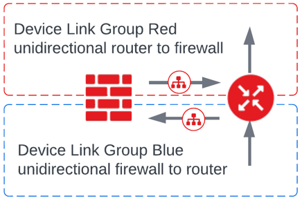

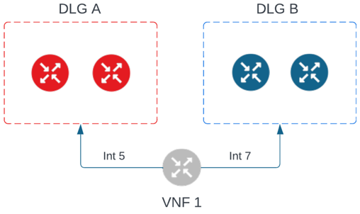

単一のデバイスを複数のデバイスリンクに含めることができるため、ユーザーはこれを使用して、トラフィックをフィルタリングして別のデバイスに返すファイアウォールなど、一方向のトラフィックパターンをオーバーレイすることもできる。次の図はその例である。
デバイスリンクは、ユーザーが作成するオーバーレイルーティングルールによって、常に双方向性が可能である。

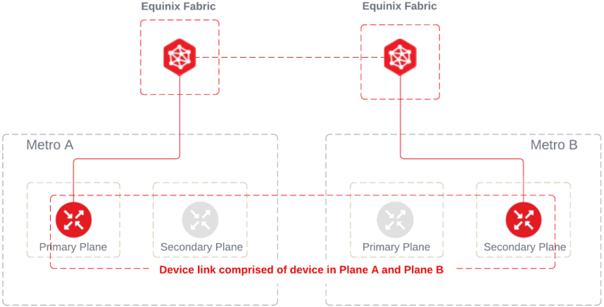

デバイスリンクには、冗長ペアリングの一部でもあるプライマリデバイスとセカンダリデバイスの任意の組み合わせを含めることができる。これは、たとえその組み合わせが同じペアを表していない場合であっても同様である。たとえば、デバイスリンクには、理論上、冗長ペアAのプライマリデバイスと冗長ペアBのセカンダリデバイスが含まれる。
一部の仮想デバイスは、ベンダー固有の設定または現在の構成により、デバイスリンクの使用を制限される場合がある。デバイスがデバイスリンクの一部になる資格がない場合は、システムに表示される。仮想デバイスを許可できない理由の例:
  • デバイスに使用可能なインターフェイスがありません
  • デバイスはすでに同じグループに属している(2度追加することはできない)。
  • 定義された元の顧客プールから割り当てる追加IPアドレスはない。

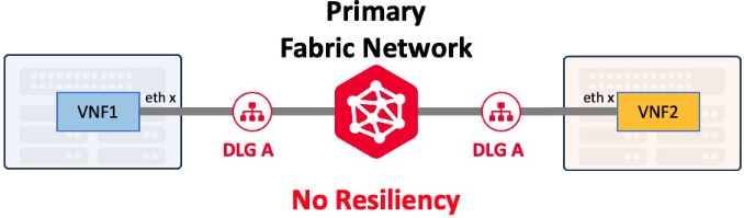

デバイスリンクの冗長性​
デバイスリンクグループ(DLG)は、冗長化の有無にかかわらず作成可能Network Edgeサービスの耐障害性アーキテクチャを改善するために、冗長DLGがどのように作成されるかを理解することが重要である。詳細については、「デバイスリンクの復元力」を参照。
