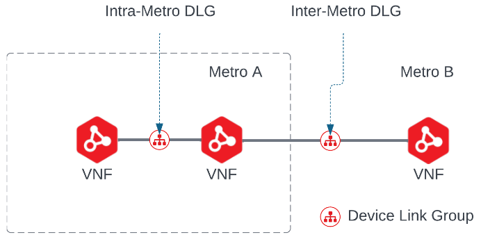

デバイスリンクグループ(DLG)の接続オプションは以下のとおりです:
  • 都市圏内–デバイスが同じ都市圏内で接続されている接続。都市圏内DLG接続には料金は発生しません。
  • 都市圏間–異なる都市圏間でデバイスが接続されている接続。都市圏間DLG接続には料金が発生します。

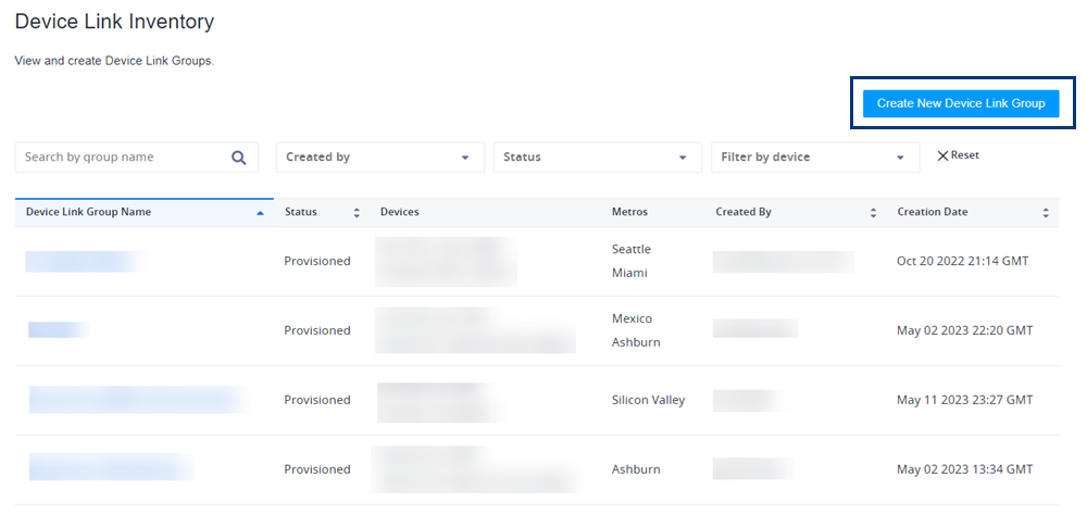

  1. Equinix Customer Portalにサインインし、_Network Edgeダッシュボード_に移動します。
  2. Network Edgeメニューから、デバイスリンクインベントリを選択します。
  3. [新しいデバイスリンクグループを作成]をクリックします。

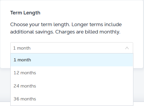

  9. [**契約期間]**セクションで、契約期間を選択します。
    メモ
    個々のデバイスの契約期間に関係なく、すべてのデバイスリンクグループには独立した契約期間があります。

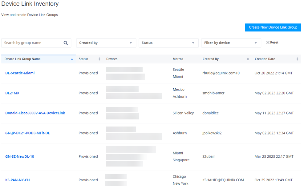

デバイスリンクの詳細を表示​
  1. Network Edgeメニューから、デバイスリンクインベントリを選択します。
  2. インベントリリストからDLGをクリックします。基本的なデバイスリンクの詳細、デバイスの詳細、価格の概要が表示されます。ここから、デバイスリンクを編集できます。

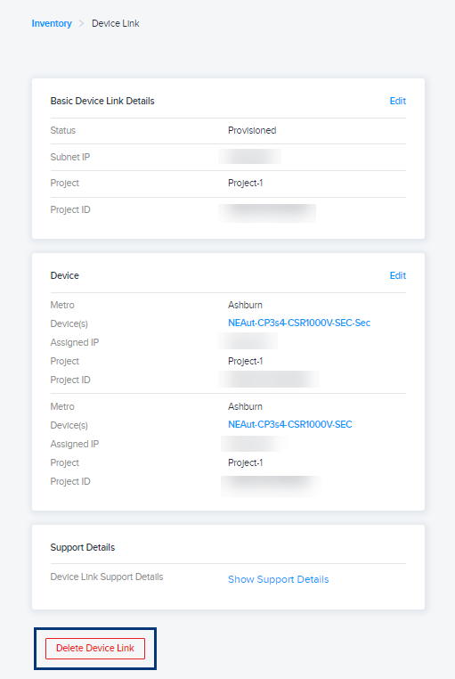

デバイスリンクの削除​
  3. [デバイスリンクの削除]をクリックします。
