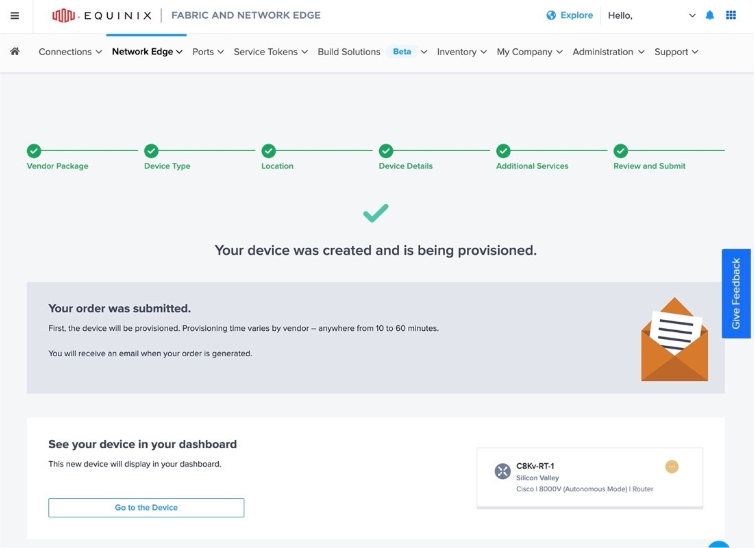

Network Edge オーダー完了
デバイス作成ワークフローの最後で[作成-仮想デバイス]をクリックすると、デバイスが注文され、プロビジョニング(展開)される。
注文が行われた後に表示される最初の画面で、注文の送信を確認する。Go to the Devicesをクリックして、Device ****Detailsページに移動する。
デバイス情報カードでは、現在のプロビジョニングステータスがアイコンで表示されます。

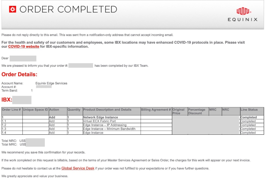

電子メールによる注文およびプロビジョニング状況の確認​
ご注文完了後、商品代金とご注文状況を記載したご注文確認メールをお送りします。

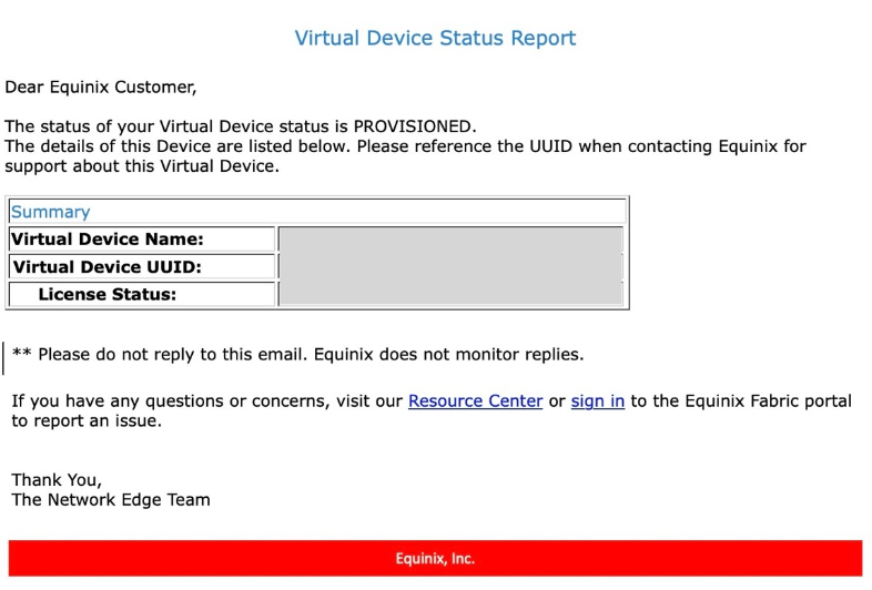

プロビジョニングステータスを通知する電子メールが送信されるこの電子メールには、仮想デバイスのステータスがプロビジョニング済みであることが示されている。これは、仮想デバイスが[_デバイスの詳細]_からアクセスでき、必要なすべての設定が完了していることを意味する。

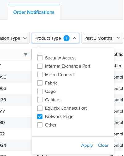

お客様の注文記録はEquinix Customer Portalに保存されている。注文レコードを検索するには:

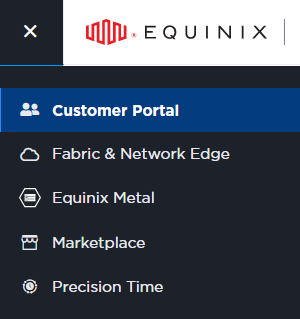

  1. プライマリ管理者ユーザー資格情報でEquinix Customer Portalにサインインし、カスタマーポータルに切り替える。
  2. _[操作]、[__通知センター]の_順に選択する。すべての注文レコードが_注文通知_タブの下に表示される。
  3. _製品タイプ_フィルタを使用してNetwork Edgeを選択し、Network Edge関連の注文レコードのリストのみを表示する。注文レコードをクリックして展開する。受信した電子メールと同様の_注文完了通知が_表示される。
