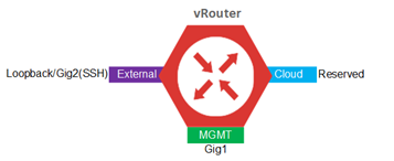

デバイスは、デフォルトで3つのインターフェイスがインスタンス化されています。
  • マネジメント (MGMT)
  • 外部/公共インターネット
  • 予約されたネットワークインターフェース
MGMTインターフェースは、プロビジョニングシステムが監視と構成管理のために内部で使用します。SSHはセキュアなアクセスに使用され、Public Internetインターフェースは外部リーチャビリティに使用されるループバックです。残りのインタフェースは、クラウドサービスとの接続用に予約されています。ネットワークインターフェースは将来の使用のために予約されています。

仮想デバイス用に3つのVRFが作成される
  • エムジーエムティー
  • クラウド
  • 外部
MGMT インタフェースは MGMT VRF に関連付けます。SSH および Loopback インタフェースは外部 VRF に、残りの予約インタフェースはクラウド VRF に割り当てています。

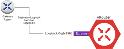

各機器にはループバックインターフェースが装備されており、機器の作成時に外部VRFに作成・配置され、エクイニクス所有のパブリックIPアドレスが割り当てられます。このインターフェースは、IPSec VPNトンネルの作成やSSHアクセスなど、外部接続の要件に使用されます。仮想デバイスへの外部リーチャビリティは、ループバックアドレスを仮想デバイスのSSHインターフェイスにネクストホップとして指すホストルートをゲートウェイルーター上に追加することで実現されます。ゲートウェイルーターはネットワークエッジのエクイニクスインフラストラクチャの一部であり、ルートは仮想デバイスのプロビジョニングプロセスの一部として自動的に設定されます。
MGTインタフェースは、独自のVRFに配置され、管理およびプロビジョニング活動に使用されます。
クラウド接続用に確保された残りのインターフェースはクラウドVRFに関連付けられ、エクイニクスFabricに接続されます。これらのインターフェースは、各クラウドサービスプロバイダーへの仮想接続に使用できます。
