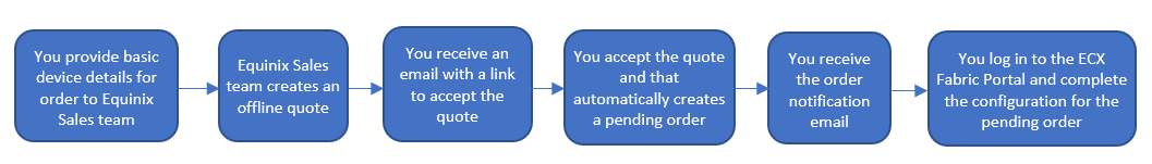

エクイニクスの営業チームによる正式な見積もりやオフライン注文(エクイニクスカスタマーポータルからの注文ではない)が必要な場合、注文と設定のワークフローは次のとおりです:
お見積もりに必要な基本的な内容は以下の通りです。
  • ベンダーパッケージ
  • スループット
  • 単一デバイスまたは高可用性ペアを選択してください。
  • デバイスがインスタンス化される場所
  • 請求先アカウント番号
  • エクイニクス設定またはセルフ設定の選択
  • サブスクリプションまたはサードパーティーライセンス(BYOL)
  • コアとメモリ(インスタンスサイズ)
  • 連絡先
Equinixチームがオフライン見積もりを作成する見積書の詳細と、見積書を受け入れるためのリンクを記載した電子メールが生成される。見積書が受理されると、Equinix Customer Portalへのリンクが記載された注文確認書が送信される。

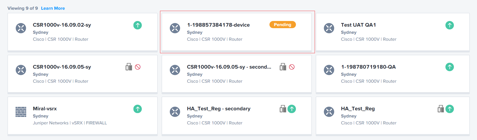

  1. Equinix Customer Portalにサインインし、Network Edgeに移動する。
  2. Network Edge_(仮想デバイスインベントリ)_メニューから、_仮想デバイスインベントリ(Virtual Device Inventory)を_選択する。
  3. 保留中のデバイスをクリックします。
  4. [Complete Pending Order Configuration]をクリックする。デバイス作成ワークフローを完了するように求めるプロンプトが表示される。(デバイスの作成方法については、「単一仮想デバイスの作成」を参照)。
  5. [仮想デバイスの作成]をクリックする。注文は完了だ

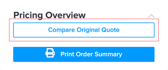

価格に影響する構成パラメータを変更すると、[_価格設定の概要]_セクションに[_オリジナル見積の比較]が_表示される。
[Compare Original Quote]をクリックして、****元の下書きデバイスと現在構成中のデバイスの違いを確認する。価格に影響を与える変更を続行する場合は、レビューステップ中に注文条件に同意する必要がある。
