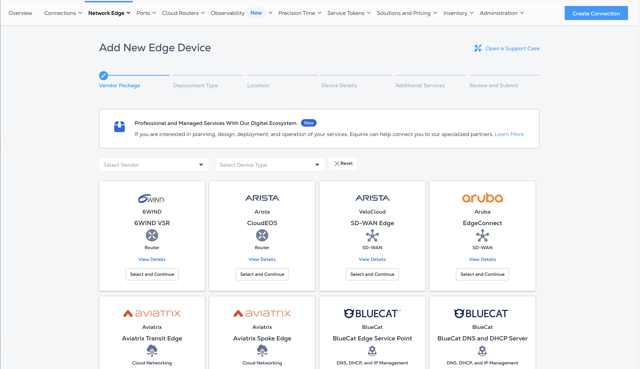

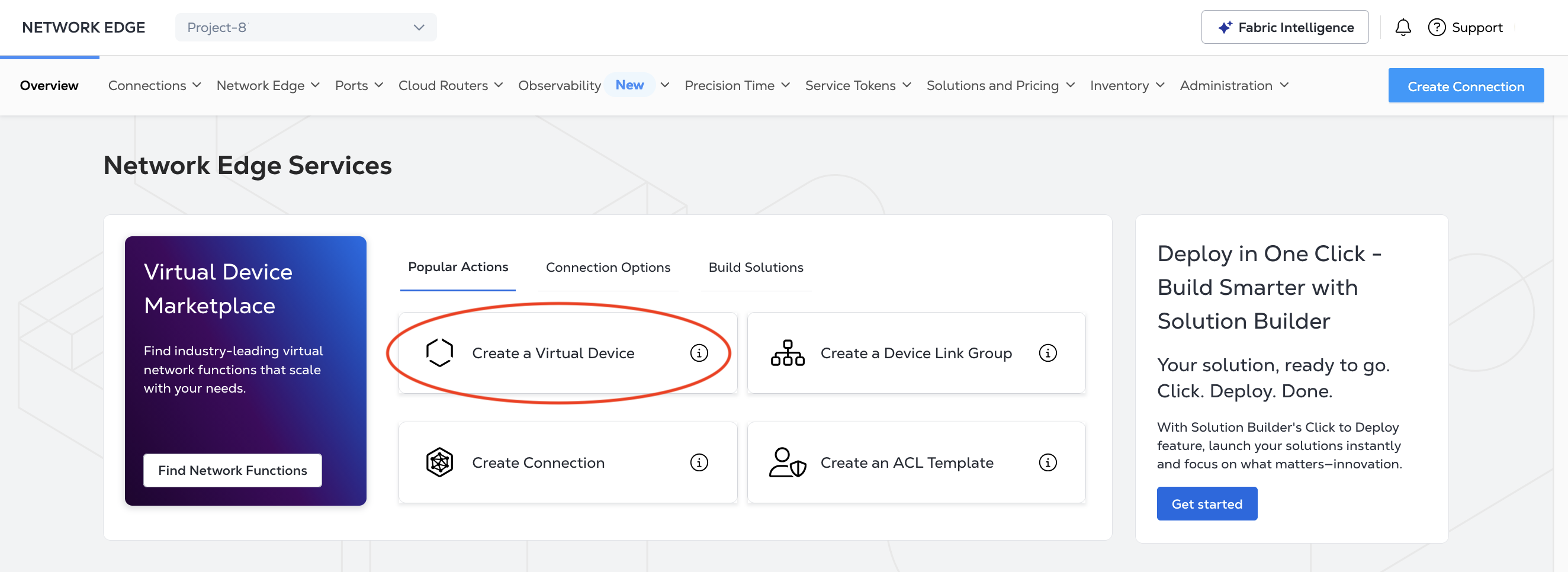

  1. Equinix Customer Portalにサインインし、_Network Edgeダッシュボード_に移動します。
  2. _Network Edge_ダッシュボードから、仮想デバイスの作成をクリックします。

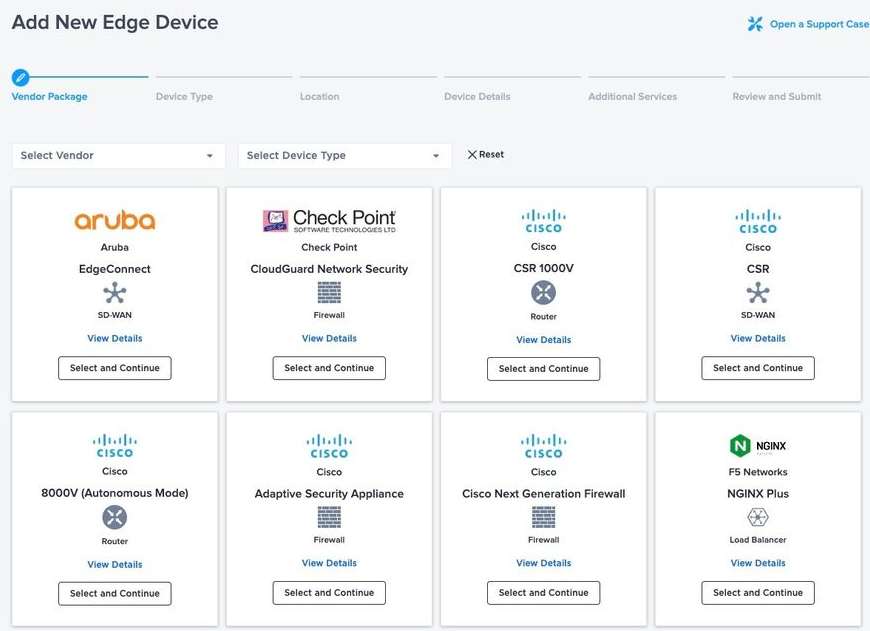

ベンダーパッケージの選択​

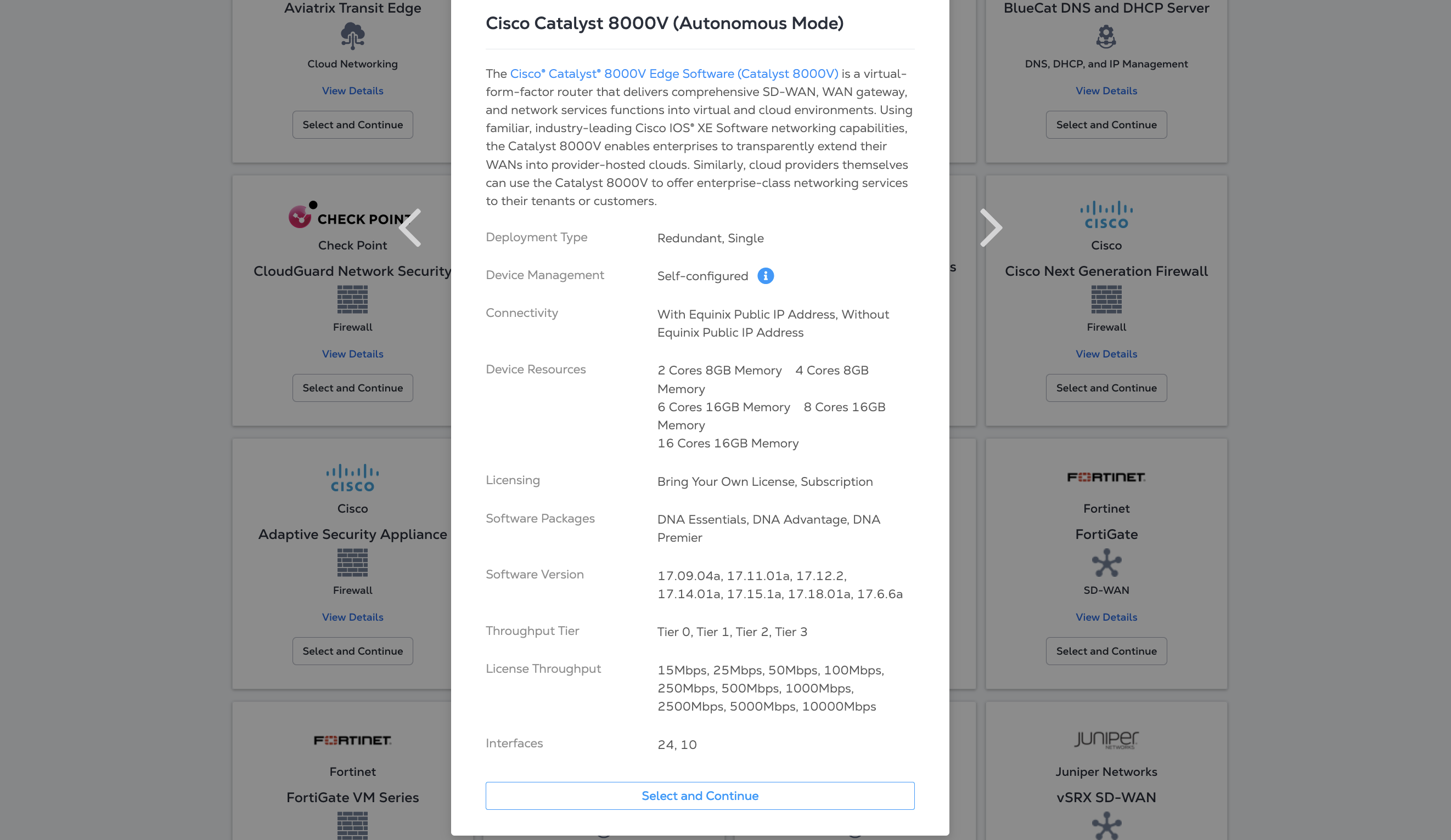

_[ベンダパッケージ]_ページで、ベンダとデバイスタイプを探して選択します。カードはベンダごとにアルファベット順に整理されています。ベンダでカードをフィルタリングするには、ベンダを_選択ドロップダウンメニューを_使用します。デバイスタイプでタイルをフィルタリングするには、_デバイスタイプを選択_ドロップダウンメニューを使用します。
詳細を表示をクリックすると、デバイスの説明と構成の概要が表示されます。
作成するデバイスを見つけたら、[選択して続行]をクリックします。

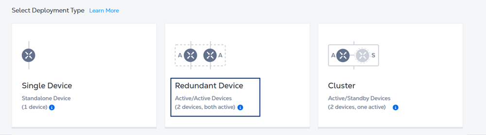

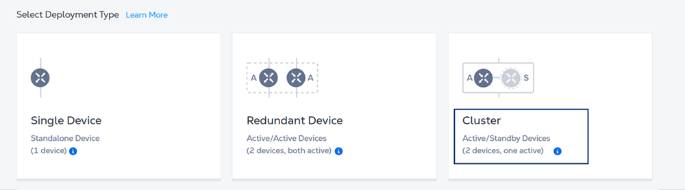

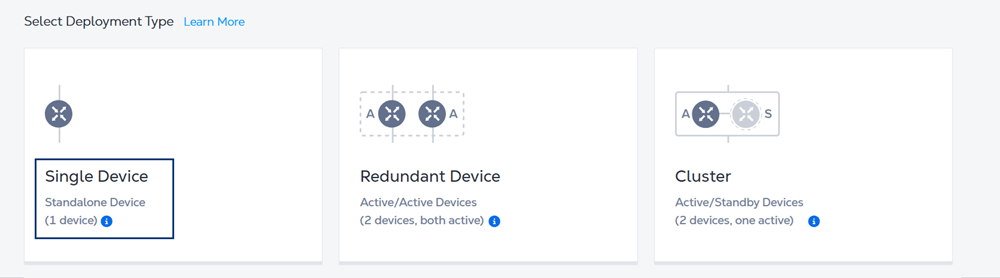

導入タイプ​

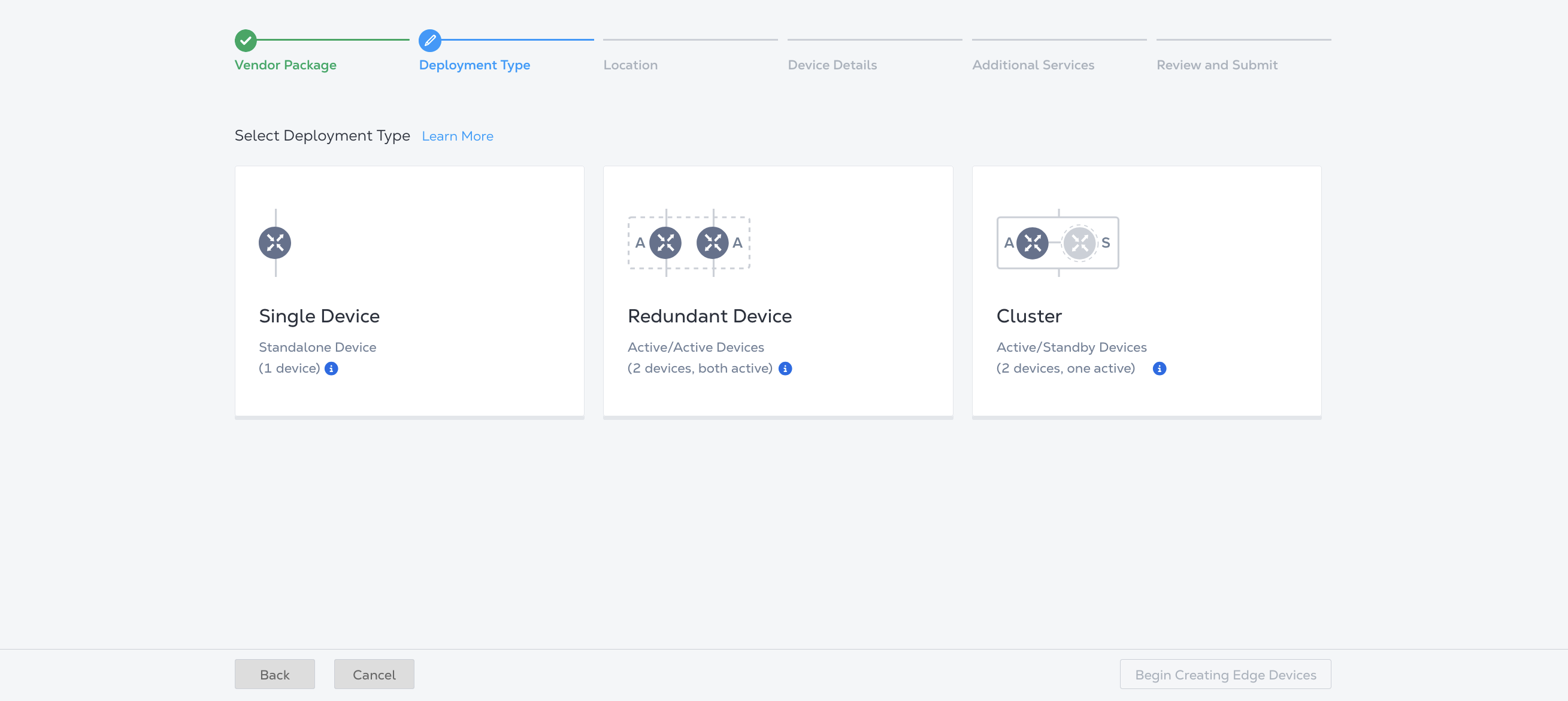

_[導入タイプの選択]_セクションで、デバイスの冗長性レベルを選択します。
  • 単一デバイス-単一のスタンドアロンデバイスを作成するには、[単一デバイス]をクリックします。

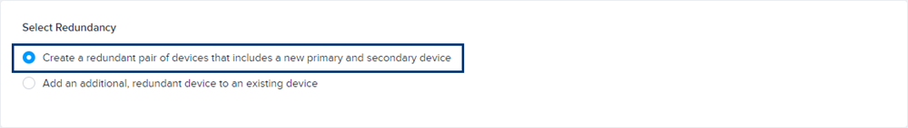

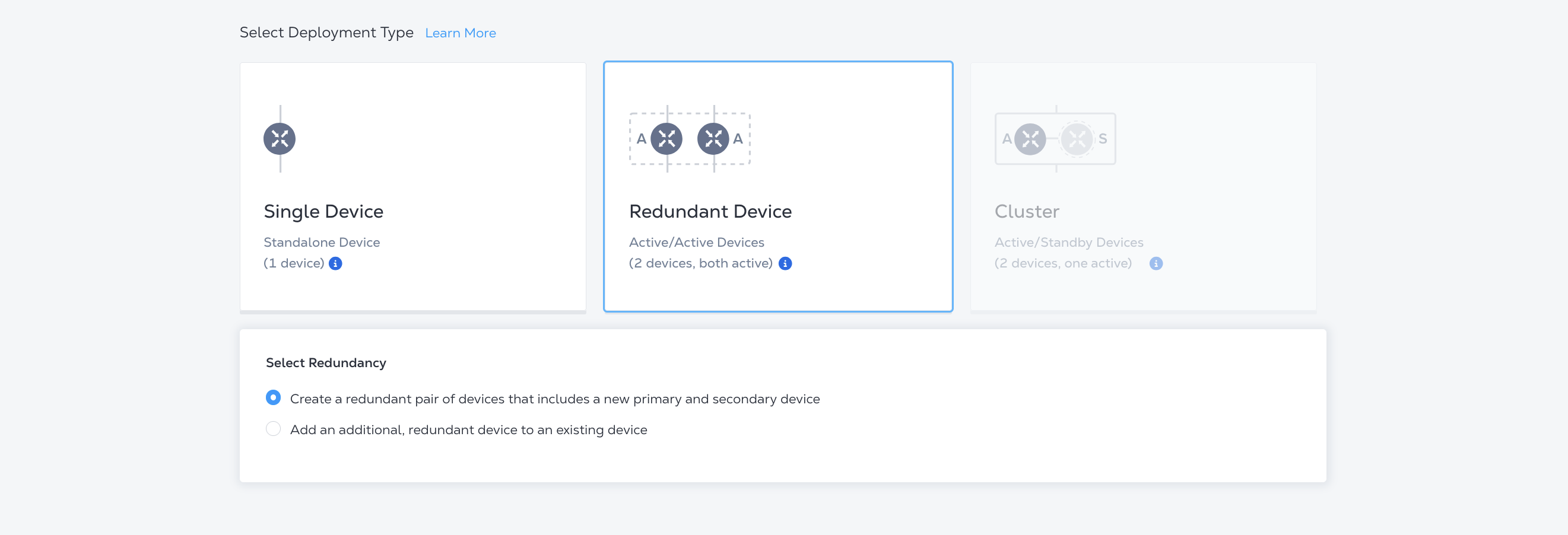

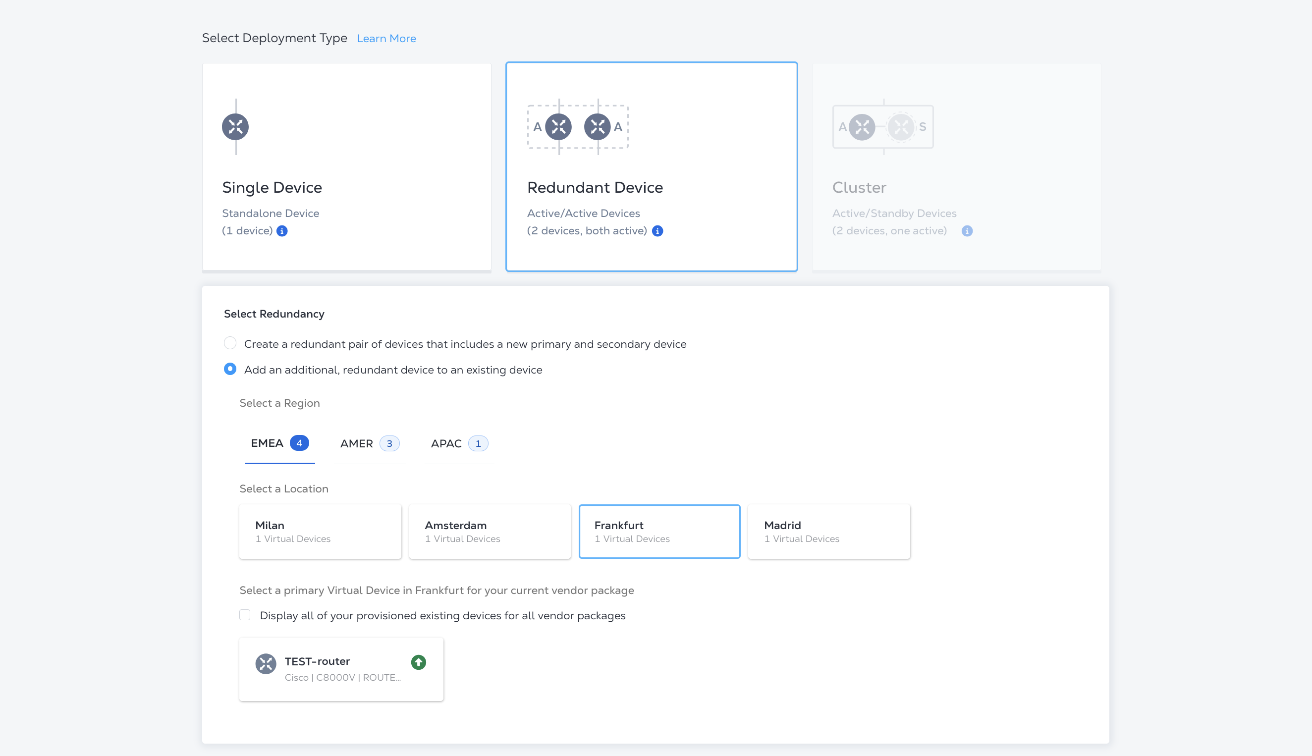

  • 冗長デバイス-冗長デバイスのペアを作成するか、既存のデバイスに追加するデバイスを作成するには、冗長デバイスをクリックします。
    • 冗長デバイスペアは、通常、アクティブ/アクティブ動作で展開されます。1つのデバイスはFabricのプライマリプレーンに接続され、もう1つのデバイスはFabricのセカンダリプレーンに接続されています。2つのデバイスは、ローカル冗長性のために同じ都市圏でプロビジョニングすることも、地理的冗長性のために異なる都市圏でプロビジョニングすることもできます。
    • 既存のデバイスとの_冗長_ペアを作成する場合は、[_既存のデバイスに追加の冗長デバイスを追加]を_選択します。冗長性を追加する場所とデバイスを選択します。
  • クラスター-クラスターを作成するには、クラスターをクリックします。デバイスクラスタは、同期されたデバイス構成でアクティブ/スタンバイ動作をサポートする一部のベンダーのみで利用できます。両方のデバイスは同じ都市圏にある必要があります。1つのデバイスはFabricのプライマリプレーンに接続され、もう1つのデバイスはFabricのセカンダリプレーンに接続されています。クラスタは1つの論理デバイスとして扱われます。インターフェースは、個々のデバイスではなくクラスタに関連付けられます。
プライマリ/セカンダリプレーンとクラスタ冗長性の詳細については、「デバイスの回復性」を参照してください。
デバイスの冗長性を選択したら、[エッジデバイスの作成を開始]をクリックします。

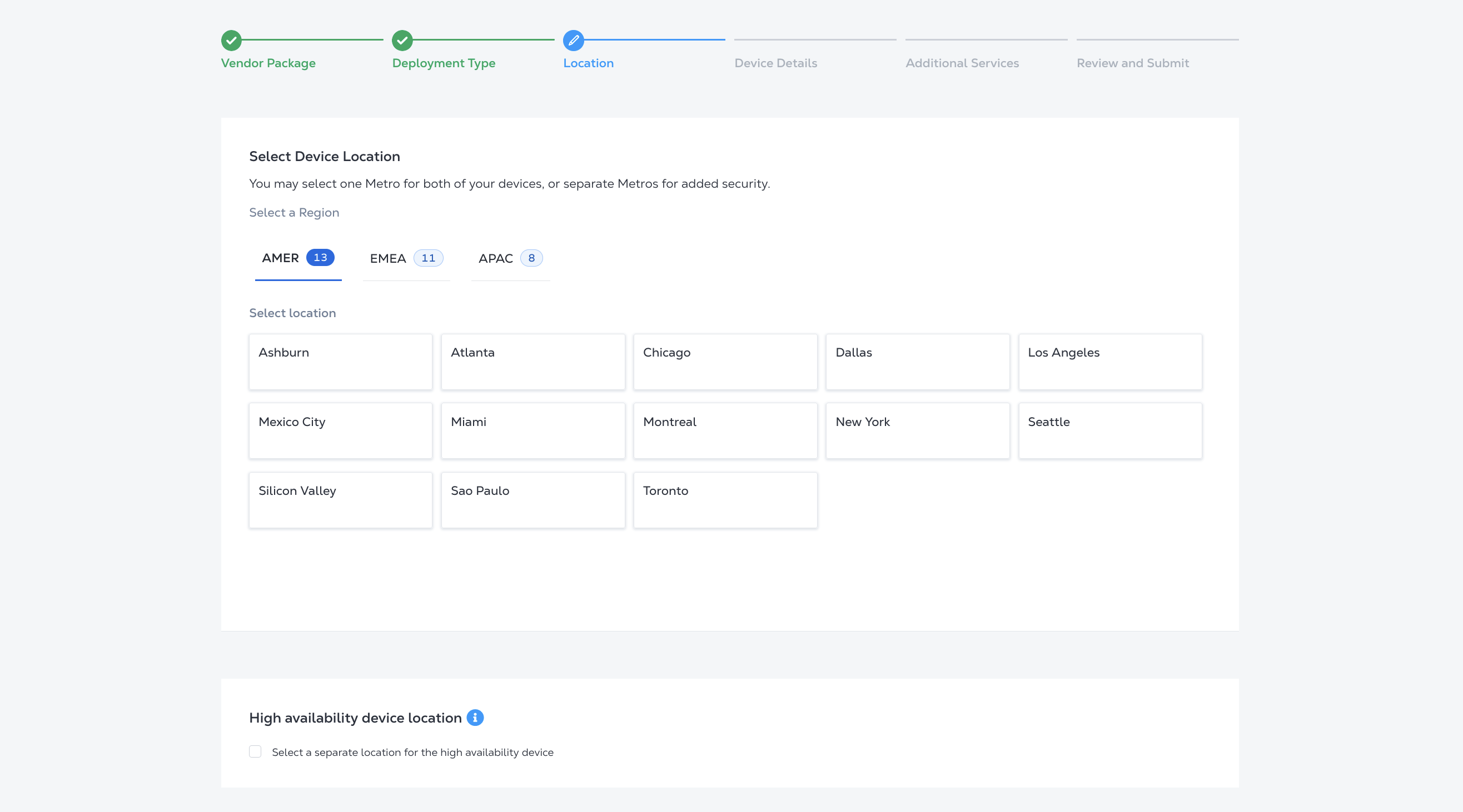

所在地と請求先口座​
_[エッジデバイスの場所を選択]_セクションで、仮想デバイスを作成する地域と場所を選択します。
  • 冗長デバイスを作成する場合は、両方のデバイスの場所を選択します。冗長デバイスに別の場所が必要な場合は、[_冗長デバイスに別の場所を選択]を_クリックして、2番目の場所を選択します。
  • 既存のデバイスに冗長デバイスを追加する場合は、プライマリデバイスと同じ都市圏を使用するか、新しい拠点を選択します。

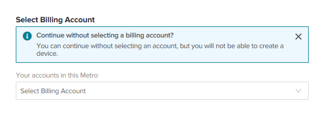

特定の都市圏の拠点にデバイスを作成するには、その拠点のグローバル請求アカウントまたはローカル請求アカウントが必要です。**[請求先アカウントを選択]**セクションで、[_この都市圏のアカウント]ドロップダウンメニュー_から請求先アカウントを選択します。
異なる都市圏で冗長デバイスを作成する場合は、それぞれの請求アカウントを選択できます。請求アカウントを選択せずに続行できますが、デバイスを作成することはできません。
[次へ]をクリックします。デバイスの詳細。

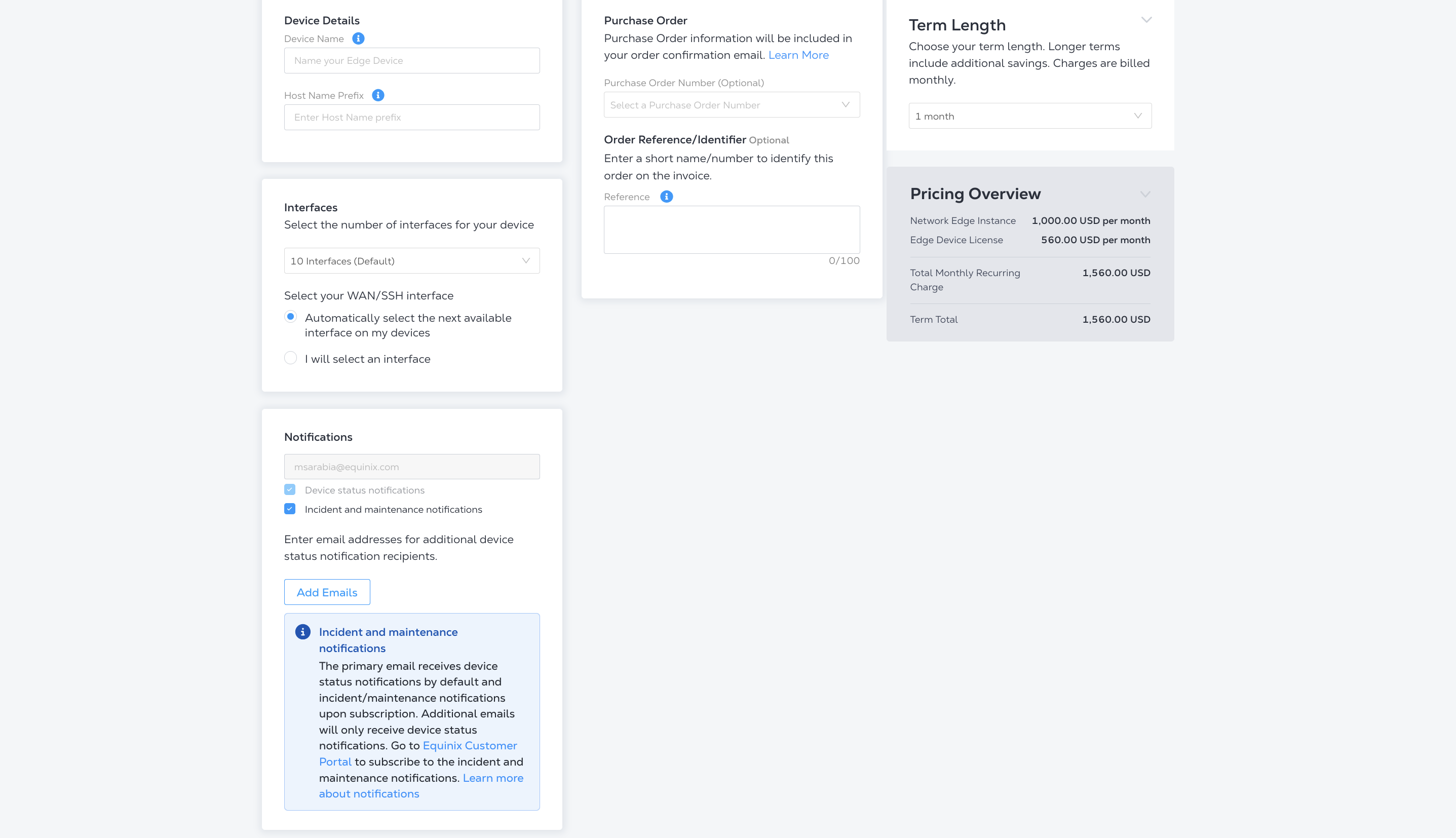

デバイスの詳細​
_[デバイスの詳細]_ページのオプションは、ベンダーやデバイスタイプによって異なります。一部のオプションでは、デバイスの作成中または展開後に、ベンダーやデバイスの追加設定が必要になる場合があります。

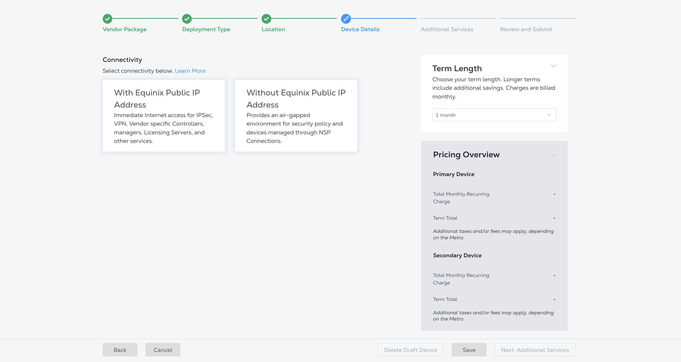

  1. [接続性]セクションで、EquinixパブリックIPアドレスを使用してデバイスを作成するか、EquinixパブリックIPアドレスを使用せずにデバイスを作成するかを選択します。
    • EquinixパブリックIPアドレスを使用して展開されたデバイスのみ、デフォルトの15Mbpsのインターネット帯域幅を利用できます。

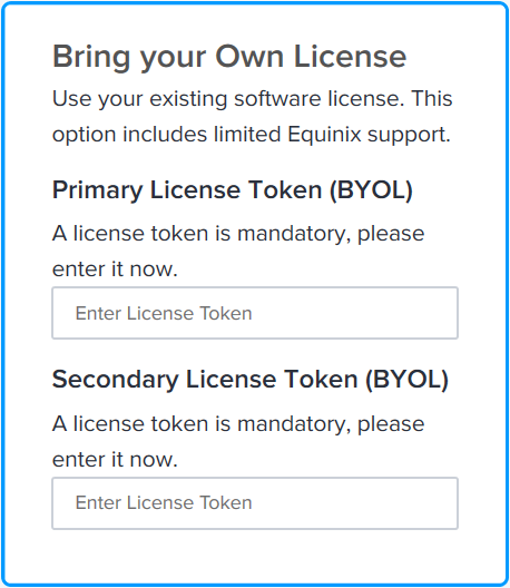

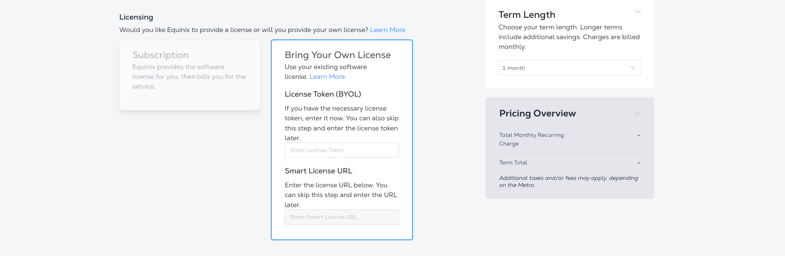

  2. _[ライセンス]_セクションで、[**サブスクリプション]**または[ライセンス持込み]をクリックします。
    • Bring Your Own License を選択した場合は、Primary License Token と Secondary License Token を入力します。
    • 冗長デバイスを作成する場合は、両方のデバイスのライセンストークンを入力します。
    • この手順をスキップして、後でライセンスを入力できます。

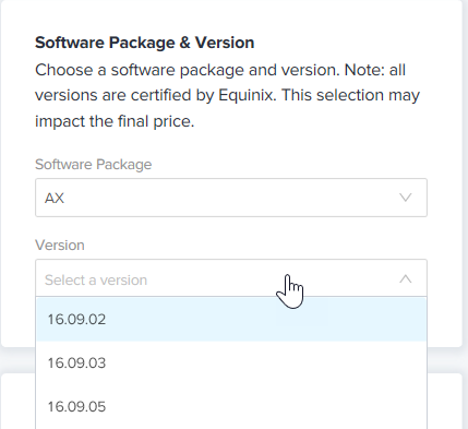

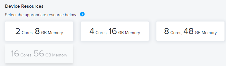

  3. _デバイスリソースを_選択します。

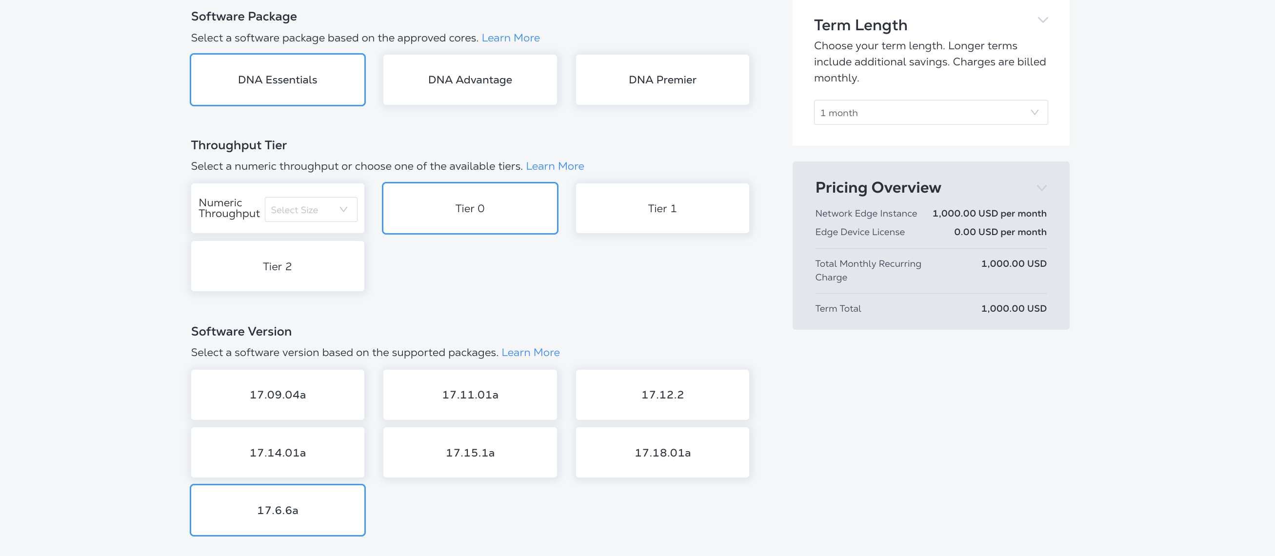

  4. 複数のオプションが利用可能な場合は、ソフトウェアパッケージ、スループットティア、_ソフトウェアバージョンを_選択します。オプションはベンダーやデバイスタイプによって異なります。
  5. _デバイスの詳細_BOXで、以下を入力します。
    • Device Name - デバイスの名前を入力します。
    • Host Name Prefix - デバイスのホスト名のプレフィックスを入力します。
  6. _インターフェースドロップダウンメニュー_で、インターフェースの数を選択します。
  7. _デバイスステータス通知_BOXで、デバイスステータスに関するメール通知を受信するユーザーのメールアドレスを入力します。
  8. _(任意)[_オプションの詳細] BOXで、PO (発注)番号とオーダー参照/識別子を入力します。
  9. _契約期間ドロップダウンメニュー_で、契約期間を選択します。
価格概要を印刷する場合は、[オーダー概要を印刷]をクリックします。デバイス設定を保存して後でオーダーする場合は、[保存]をクリックします。
続行するには、[次へ]をクリックします。追加サービス。

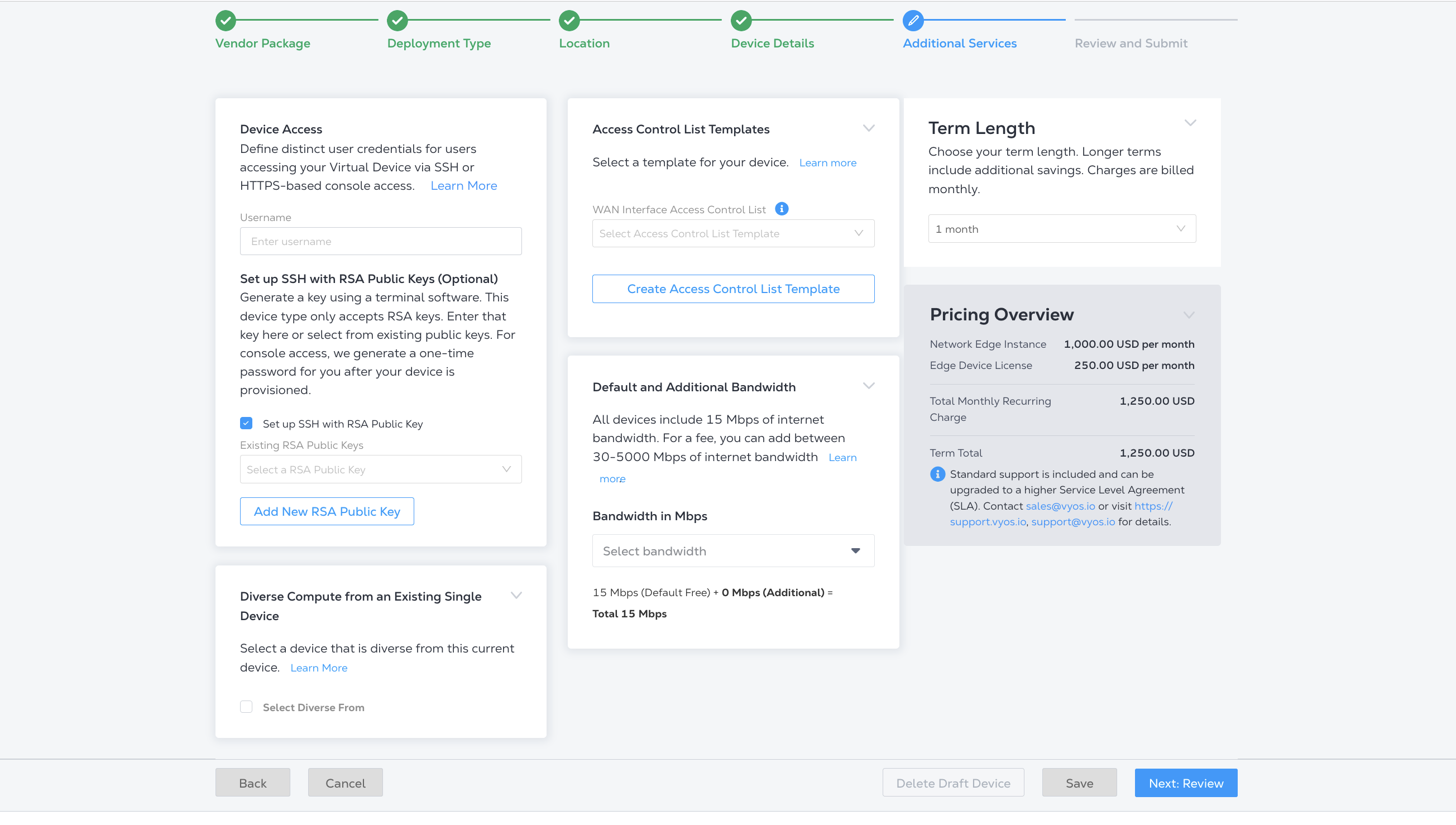

デバイスのアクセスと追加サービスを設定します。
  • _[デバイスアクセス]_で、SSH/ HTTPSを介してデバイスにアクセスするユーザーのユーザー名を追加します。コンソールにアクセスできるよう、デバイスのプロビジョニング後に1回限りのパスワードが生成されます。
    RSAパブリックキーを使用してSSHを設定するには(_オプション)、_BOXをチェックして既存のRSAパブリックキーを選択するか、[新規RSAパブリックキーを追加]をクリックして新しいRSAパブリックキーを生成します。RSAパブリックキーの生成についての詳細は、「Network Edgeデバイスアクセス」を参照してください。
  • _[既存の単一デバイスからのダイバースコンピューティング]_で、既存のデバイスとは異なる冗長プレーンに新しいデバイスを作成するかどうかを選択します。既存のデバイスを選択します。
  • _アクセスコントロールリストのテンプレート_で、デバイスのWANインターフェイスに接続されているゲートウェイインターフェイスに適用するアクセスコントロールリスト(ACL)テンプレートを選択します。ドロップダウンからACLを選択します。
    ACLテンプレートは、インターネットからの通信を制御します。デフォルトでは、初期ブートストラップに必要な通信(DNS、NTP、ライセンスサーバー通信、SD-VNFコントローラ通信など)は、初期WAN構成を適切に構成することができます。SSHなどの追加プロトコルは、ACLテンプレート(カスタムACL)を使用して意図的に許可する必要があります。仮想デバイスに適用するテンプレートを作成する必要がある場合は、[アクセスコントロールリストテンプレートの作成]をクリックします。
    詳細については、「仮想デバイスでのアクセス制御の構成」を参照してください。
  • _デフォルト帯域と追加帯域_で、25Mbps~5000Mbpsの追加インターネット帯域を追加するかどうかを選択します(有料)。デフォルトの15Mbpsのインターネット帯域幅は、EquinixパブリックIPアドレスを持つ仮想デバイスでのみ使用できます。ドロップダウンから追加の帯域幅を選択します。
選択が完了したら、[次へ]をクリックします。レビュー。
