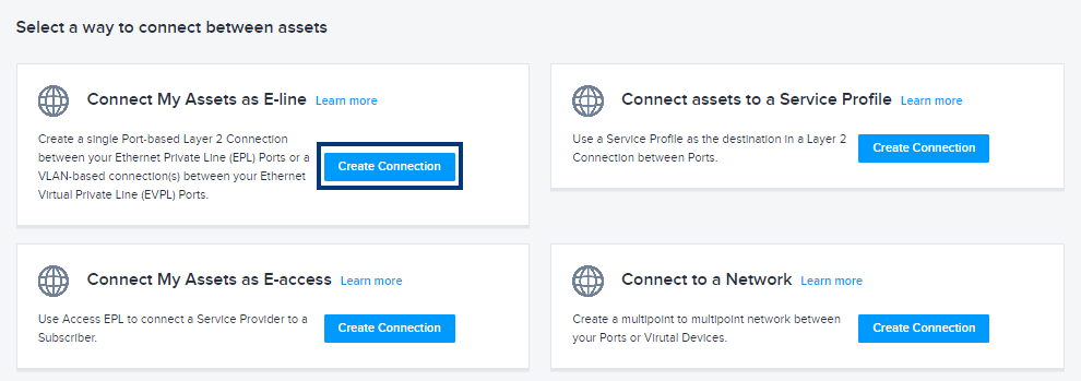

  3. _[自分のアセット]_カードで、[自分のアセットに接続]をクリックする。
  4. _Connect My Assets as E-line_カードで、Create Connectionをクリックする。****
