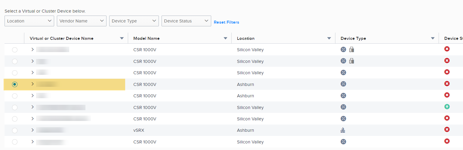

  1. 移行元のデバイスと仮想接続を選択します。
  2. 仮想接続を移行する新しいデバイスを選択します。
  3. 仮想接続を移行する。

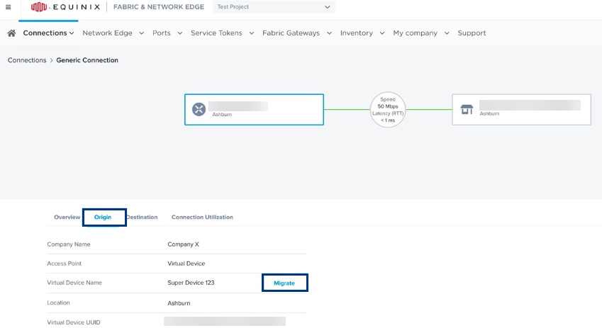

  1. Network Edgeにサインインして、_仮想デバイスインベントリ_に移動する。
  2. 移行したいデバイスをクリックします。
  3. _[仮想デバイスの詳細]_で、[_接続]_タブをクリックし、移行する接続をクリックする。

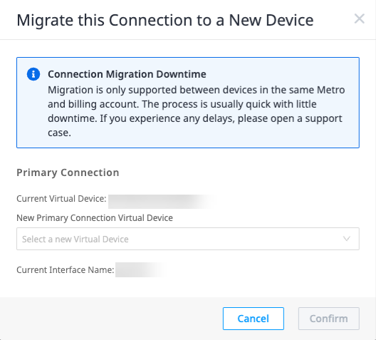

  4. _[原点(Origin)]_タブをクリックし、[移行(Migrate)]をクリックする
  5. [この接続を新しいデバイスに移行] BOXで、[**新しい仮想デバイス]**と[新しいインターフェイス名]を選択する。
  6. この注文の条件をよく確認し、条件にチェックを入れてください。
  7. [確認]をクリックする。
メモ
同じメトロ内での移動は制限されている。さらに、移行によりサービスの中断やデバイスのダウンタイムが発生する。このプロセスは、サービスの中断を避けるために、メンテナンス期間中に行う必要がある。
移行が開始されると、移行が進行中であることを示すバナーが表示される。移行が正常に完了すると、完了を通知するメールが送信される。
移行に失敗した場合、接続の詳細ページに失敗を示すバナーが表示される。このような場合は、移行を再試行するか、Equinixでサポートケースを開くことができる。

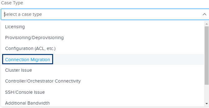

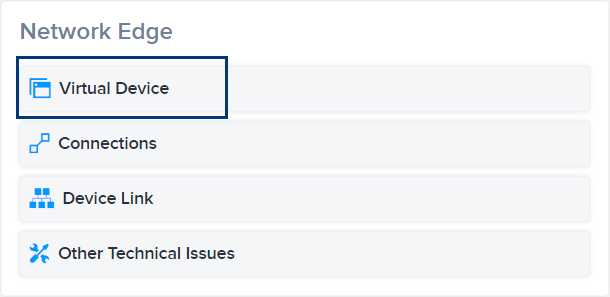

サポートチケットによる移行​
Network Edgeユーザーは、サポートチケットを送信して、デバイス間の接続を移行できる。接続を移行すると、新しい接続を作成せずにデバイスをアップグレードしたり、新しいデバイスを作成したりできる。
サポートチケットを提出し、接続を別のデバイスに移行するには:
  1. Equinix Customer Portalにサインインし、Network Edgeに移動する。
  2. _サポート_に移動し、サポートケースを開くを選択する。
  3. Network Edge**(仮想デバイス)**セクションで、仮想デバイス(Virtual Device)をクリックする。
  4. デバイスのリストで、デバイスを選択します。
  5. ケースの種類]ドロップダウンで、[接続移行]を選択します。
  6. 移行する接続と関連するデバイスを指定する。[送信]をクリックする。
