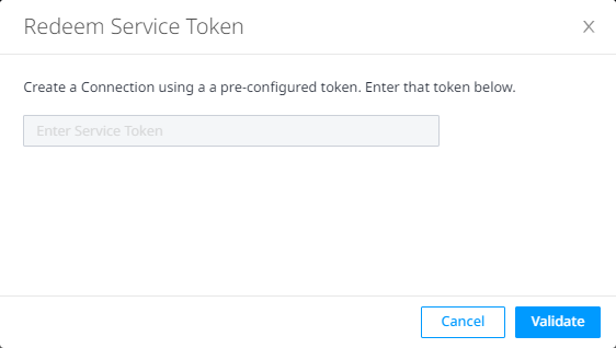

_「サービストークンを使用して接続」_カードで「サービストークンを入力」をクリックします。
Zサイドサービストークンを入力します。_サービストークンの詳細が_正しいことを確認し、「サービストークンを引き換える」をクリックします。
