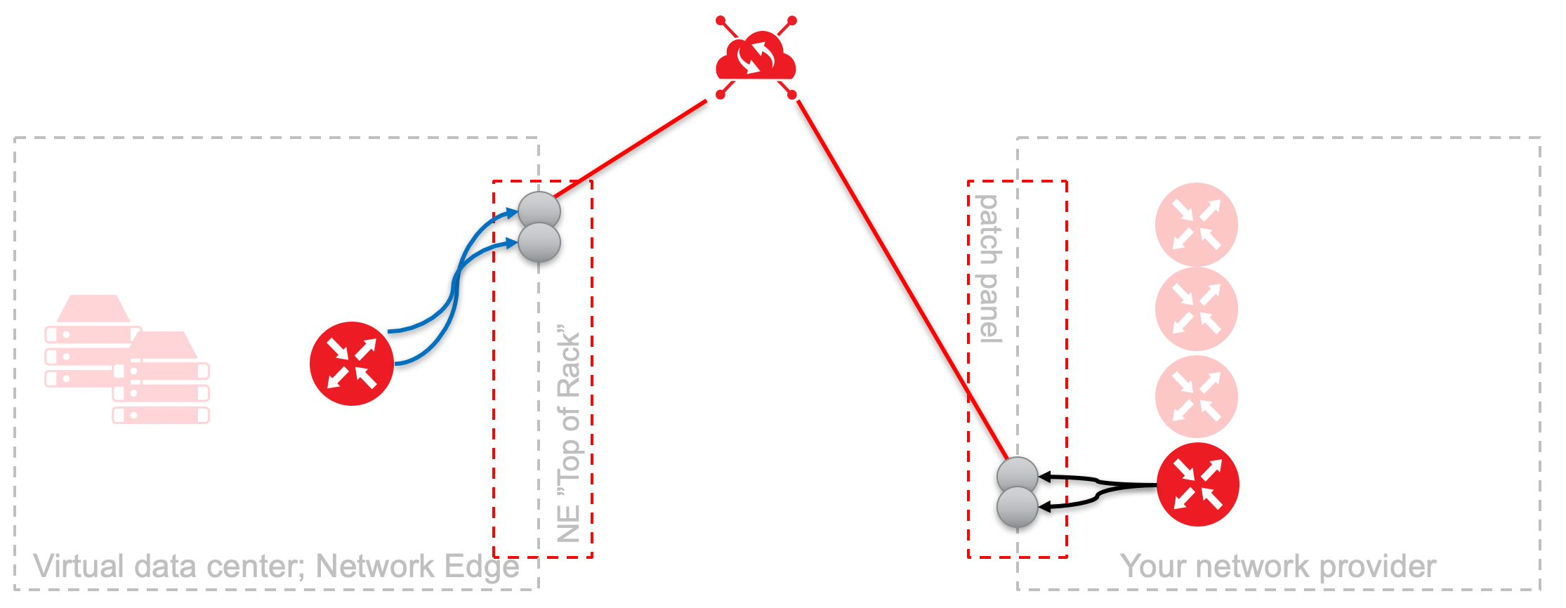

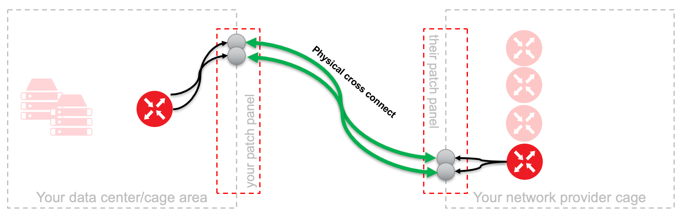

仮想デバイスを物理環境に接続するには、ユーザーは仮想インターフェイスを備えた共有コンピュートノードに展開されたデバイスから外部の物理環境にアクセスする必要がある。これは通常、データセンターまたはケージスペースから次のデータセンターへのCross Connectsを使用して行われる。
ケージを占有しない仮想デバイスでこれと同じ活動を促進するために、私たちはソリューションの特定の側面を仮想化します。

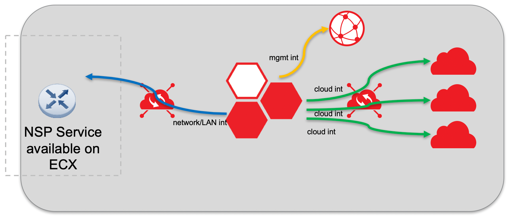

NSPはEquinix Fabricのセラーです。​
このシナリオでは、ネットワークプロバイダはEquinix Fabricを通じてネットワーク製品とサービスを公開する。仮想デバイスの所有者が、既知の公開サービスEquinix Fabricへの接続を作成する。これは仮想デバイスの所有者にとって最も簡単な方法であり、ネットワークプロバイダが可能な限りEquinix Fabricエコシステムに参加することを奨励する。
NSPがEquinix Fabric上に存在する場合、利用可能なサービスリストからNSPを見つけ、接続を作成します。

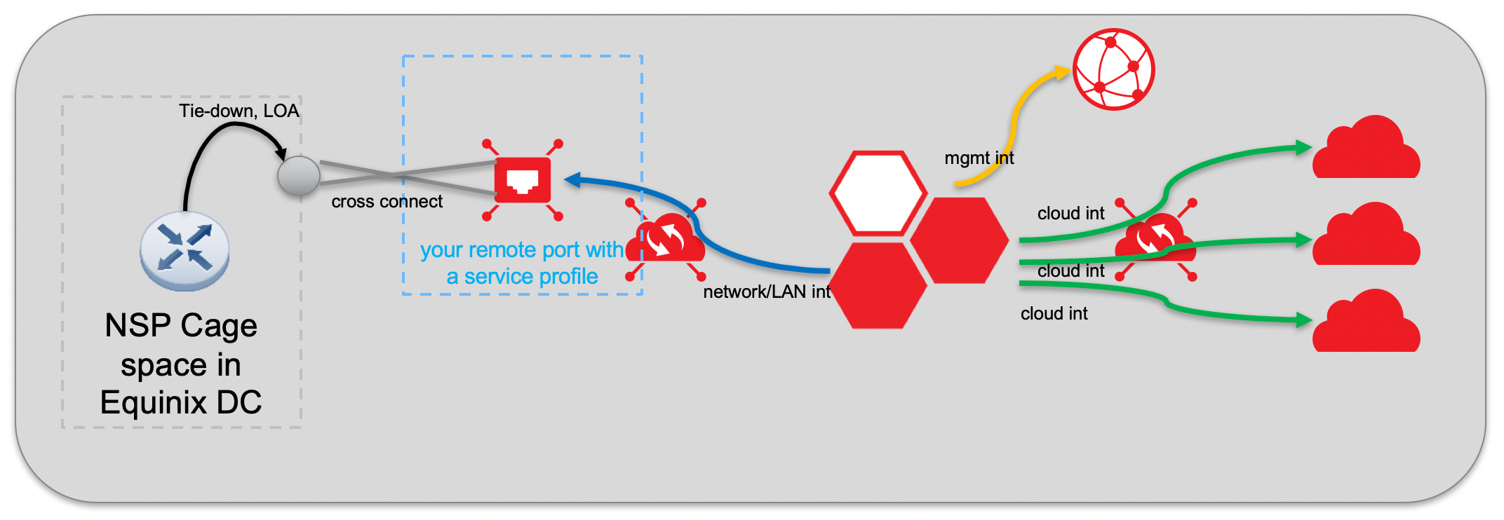

リモートポート​
ポートは、2つの当事者間で相互接続が発生する物理的な場所である。データが通過できるように、各当事者のケーブルが物理的に接続されている。リモートポートの場合、ポートはカスタマーが所有しているが、ロケーションは所有していない。仮想デバイスの顧客がリモートポートを調達し、顧客が実際に存在しない物理的な場所にそのポートを所有している。
リモートポートは、Equinixデータセンターに物理CPEルータがコロケーションされていない場合に使用できる仮想ルータは、レイヤ2サービスプロファイルを介してEquinix Fabricスイッチに接続でき、NSP接続はEquinix Fabricスイッチ上で直接終端されるサービスプロファイルは、接続を確立するための正しい属性の設定を担当するカスタマーが所有している。
接続するには、NSPに注文し、EquinixにLOA/CFAを提供して、EquinixにNSP境界ポイントとEquinix Fabricスイッチ間の接続許可を与える。物理接続の場合と同様に、Equinix Fabric上の任意の場所(ローカルまたはリモート)に接続することもできる。

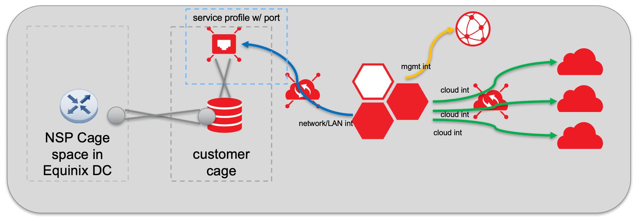

コロケーションリソースへの接続​
お客様が用意した機器をEquinixデータセンター内に配置できるアクセスするには、クラウドエクスチェンジ上の物理ポートと、仮想ルータを接続するための定義済みのサービスプロファイルが必要である。仮想クロスコネクトは、Equinix Fabric上の任意の2つの場所(ローカルまたはリモート)間で発生する可能性がある。次の図では、仮想デバイスの所有者が、ポートに到達する手段としてEquinix Fabricを使用して、別のメトロのケージにリモート接続している。

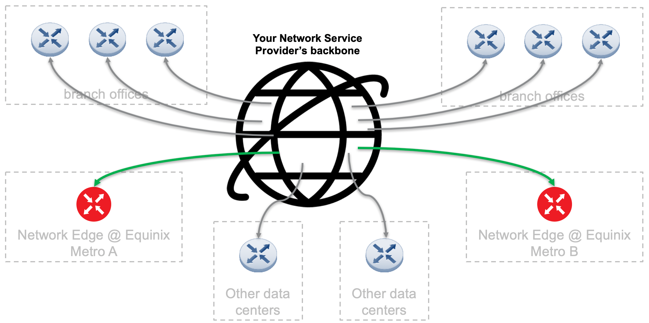

  • 仮想デバイスのLANまたはWANネットワークへの接続
  • ユーザーがMPLS、EVPL、インターネット、またはその他の電気通信サービスのために契約している既存のグローバルNSPへのデバイスの接続
  • 仮想デバイスをエクイニクスプラットフォーム外の別の仮想デバイスや物理デバイス、環境にチェーン接続
  • 配備されたサーバー、ストレージ、その他のIT機器など、他のプライベートリソースのEdgeにデバイスをアタッチします。

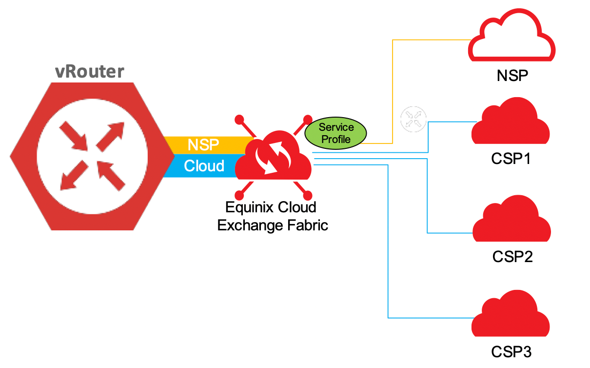

仮想デバイスからNSPに接続する場合は、標準のCREATE CONNECTIONフローではなく、特殊な接続フローを使用することを推奨する。これにより、NSP接続が個別のインターフェイスとVRF上にあることが保証され、他のEquinix Fabricクラウドトラフィックとは別々に設定できるようになる。各仮想デバイスは、使用するかどうかにかかわらず、予約済みのネットワークプロバイダインターフェイスで起動される。
サービスプロファイル​
サービスプロファイルを使用して、宛先またはZエンドとしてEquinix Fabric上の任意のものに接続する。誰でもポートを使用してEquinix Fabric上にサービスプロファイルを作成でき、サービスプロファイルはプライベートにできるため、許可されたユーザだけが表示および使用できるようになる。
デバイスからポートへの接続を作成した直後にプロファイルを削除するか、プロファイルからポートを削除しても、接続はそのまま維持される。ユーザーはBGP設定を追加して、環境間でピアリングが行われるようにすることもできる。このタイプの接続では、Equinixはレイヤ2サービスプロファイルを推奨する
